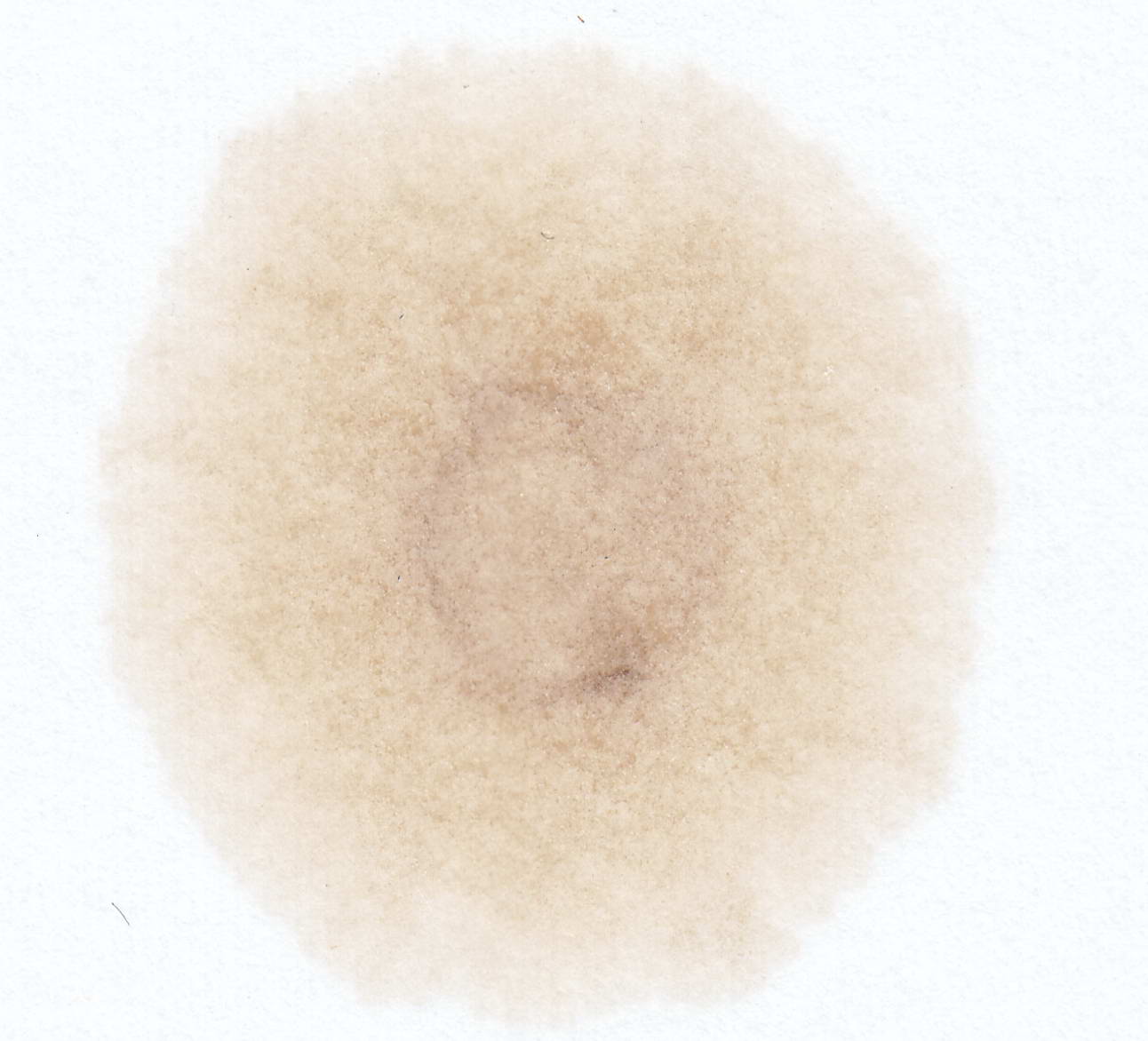

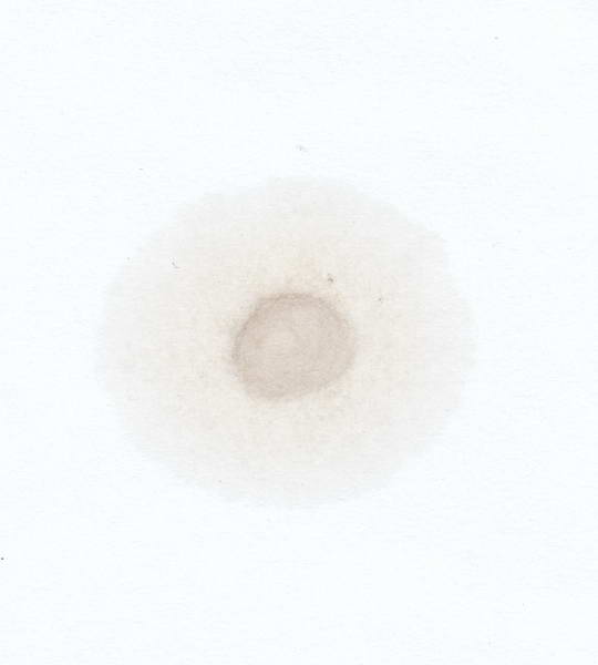

Доброго времени суток.
Помогите с расшифровкой, не могу понять умерло или только жить начинает :)
Авто Kia Sportage3  двигатель G4NA (NU)
Общий пробег 20500 км.
Масло Toyota 5W30 API SN ILSAC GF-5 жесть банка.
Режим 95% трасса, от 100 до 160 км/ч.
Капля на офисной бумаге, просушил на двигателе в гараже.
Сканировал 600 dpi
Ядро глазом еле видно, через сканер совсем плохо.
Забыл написать, пройдено на масле около 180-200 м/час. израсходовано около 950-1000 л. бензина АИ-92.
@Александр391,пора менять. Масло устало.Поди уже 7000-8000км накатал?
Спасибо, да больше 10 уже. Масло на щупе на вид не совсем конченое, но безусловно под замену.
Наткнулся на этот тест и стало интересно посмотреть, но у моего двигателя щуп тросовой, длинный и капля с него не капает как не макал. хоть под низ лезь.
На форуме не нашёл как правильно отобрать, что бы капнуть на листок или допускается щупом коснуться?
@Александр391,можно аккуратно коснуться.Прям еле-еле.
Спасибо, так и поступил теперь буду знать. И ещё напряг ореол по внешнему контру, выходит бензинчик у нас не ахти в Сибири или ЭБУ льёт. Машина технически исправна, расход бенза как у всех вроде.
@Александр391, да не,это не бензин.Еще тепло на улице.У многих Илсаков такой орел наблюдается.
@ЛЫСЫЙ, Спасибо большое за консультацию, ни гвоздя ни жезла.

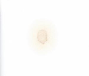

как и обещал выкладываю капли с машины в профиле. Масло уаз премиум ойл 5w-40:
500км:

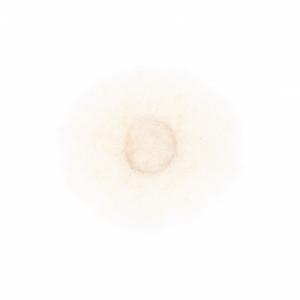

2000 км:

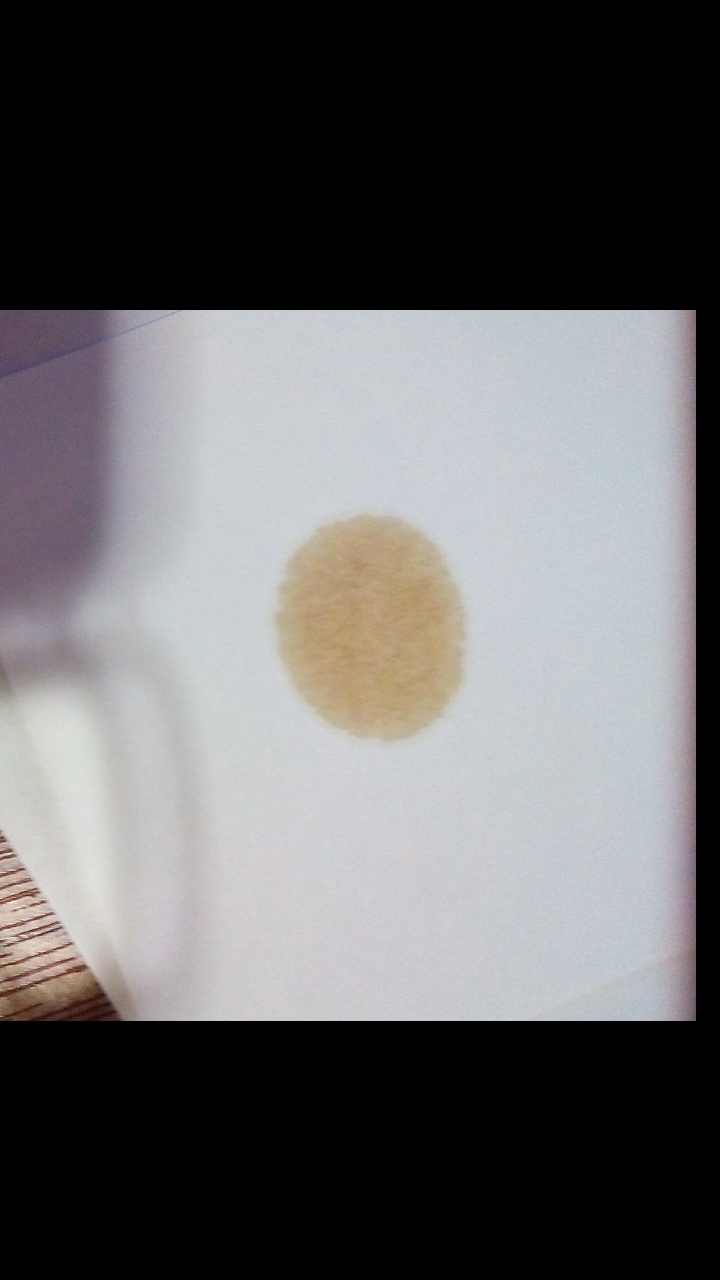

3000 км:
4000 км:

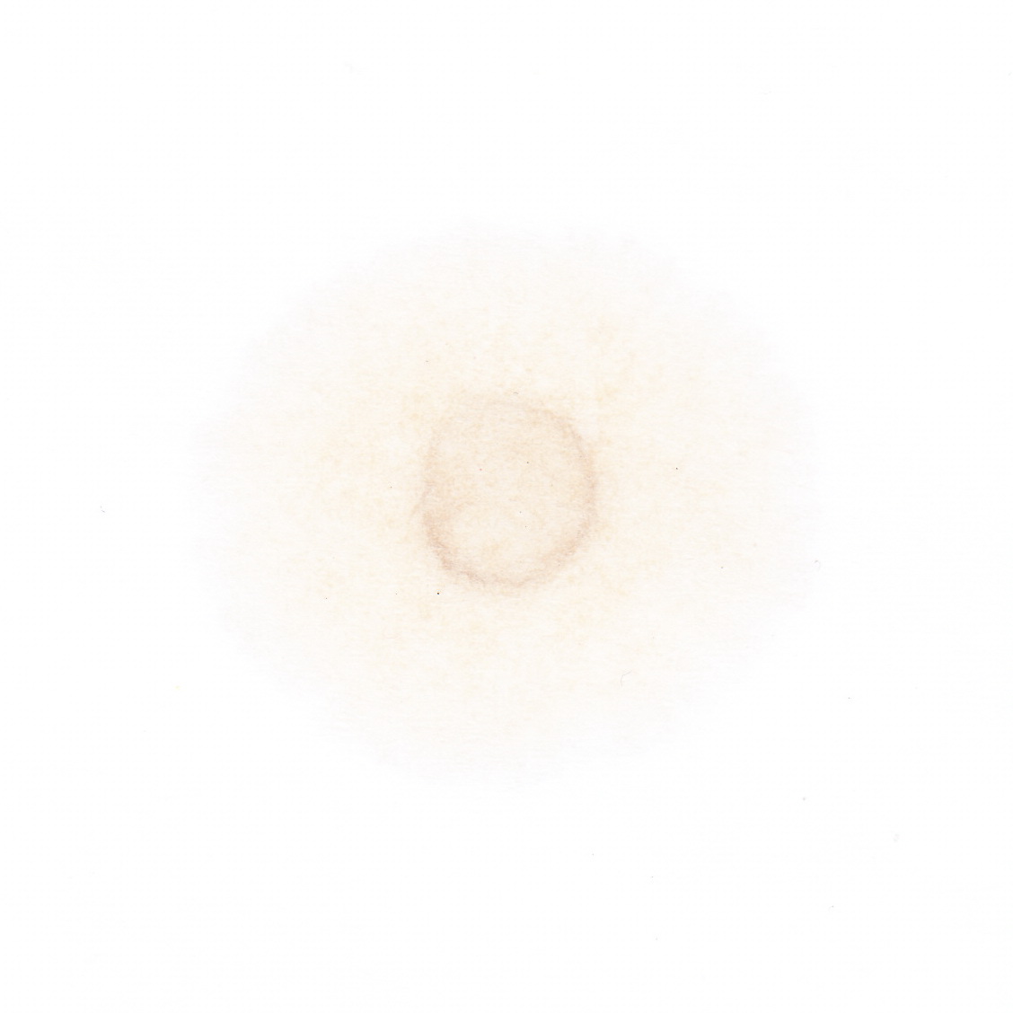

и последняя 7000км:
извиняюсь за разнобокость, как то так...
@Ermito,отличная динамика.Масло реально работало,как ему и положено.

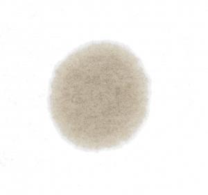

Труп

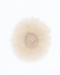

Подскажите. Менять или ещё 1000км поездить? BP visco 5000 5w40 - 5500км
Изменено пользователем Rei
Труп
Спасибо.Я так и предполагал.
