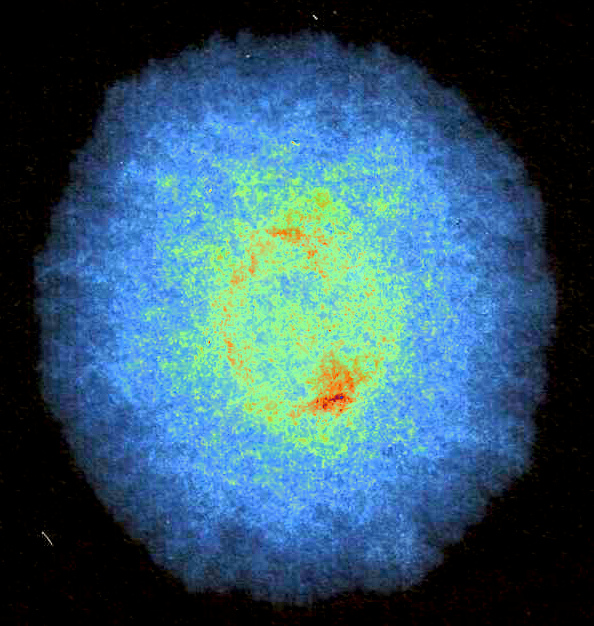

Спасибо, начитался всякого про свой G4KD, собираюсь менять на ravenol 5w20 sfe, и не знаю. До этого дилер ли shell ultra extra 5w30, потом shell HX8 5w30, крайний раз Castrol EDGE Professional OE 5w30 вот оно получается умерло до 7000 км
Масло почти отработало свой ресурс, ядро в процессе разрушения - пора менять в ближайшее время.

Масло свежее ядро ещё формируется, пробег на вид небольшой.

@Dumus, а мне кажется ядру каюк.

@Ermito, что масло ещё свежее - говорит область чистого масла, на инверсии отмечена синим цветом. Что в свою очередь информирует о небольшом пробеге, на таком обычно ядро только формируется.

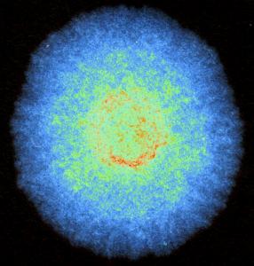

По ссылке чуть похуже - ядро на грани, но для большого пробега вообще отлично. Если сейчас пробег сопоставимый - то у вас очень чистый двигатель и в отличном состоянии )
@Ermito,вопрос конечно интересный.Простая картинка капли говорит о том,что масло ещё как новое.А вот инверсия мне не нравится.Такое ощущение, что масло начинает разваливаться.

Догадываюсь, что пробег около 10 тыс. км, а общий в районе 30-40 тыс. км. - тогда всё станет на свои места)

Пробег на масле 7000 , общий 27000, эксплуатация с марта по сей день,залито дилером,дай бог правильно, режим примерно 70% город, 30% трасса, топливо сожрано немерено, моточасы не известно.
Всё-таки я склоняюсь к варианту: ядро начало разваливаться, масло пора менять.
