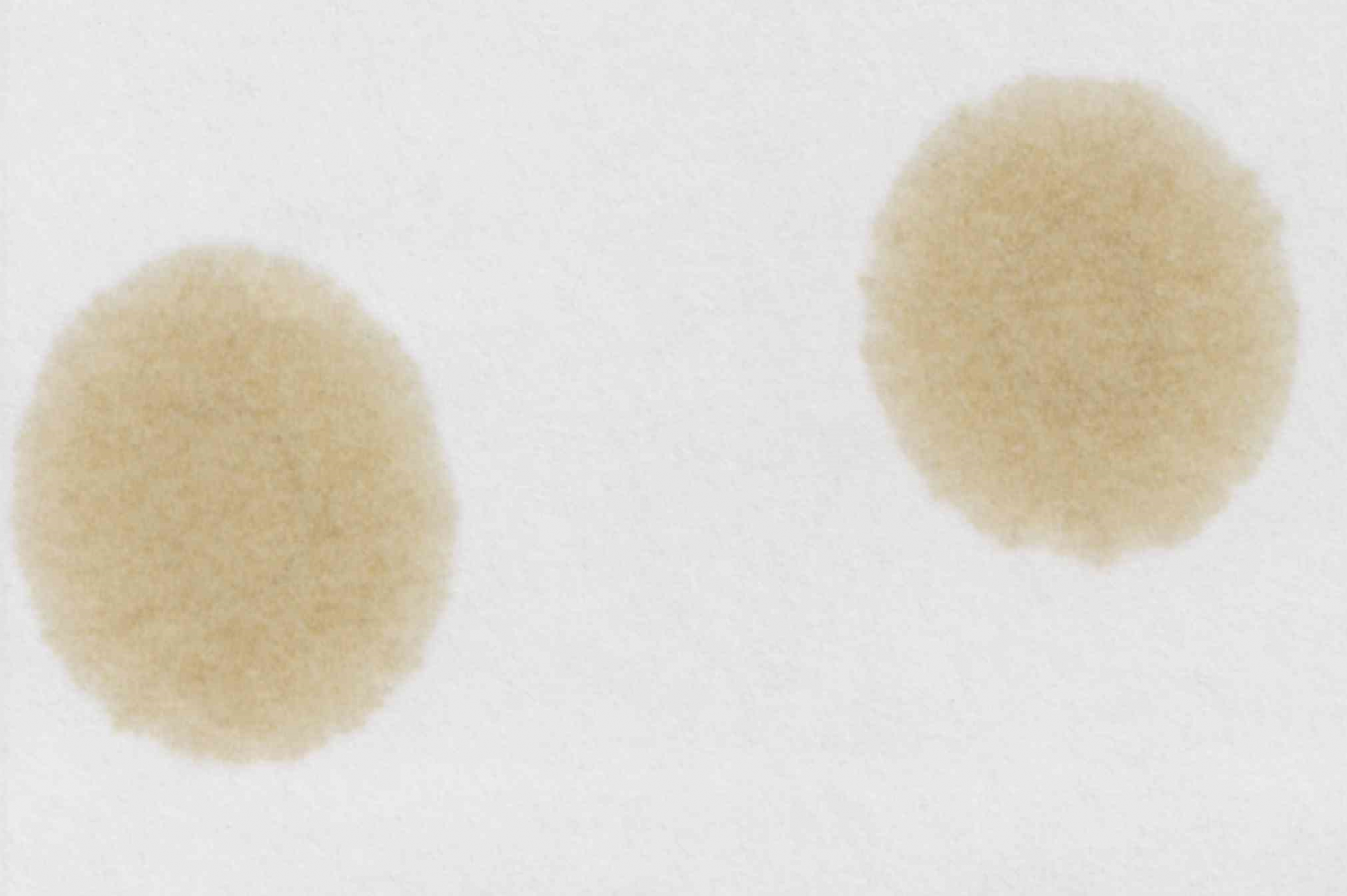

А ты можешь допустить, что грязи может и не быть? А если грязи(нерастворимых в масле частиц) нет, то видно будет только окисление. Что и наблюдаем у @Resurs.

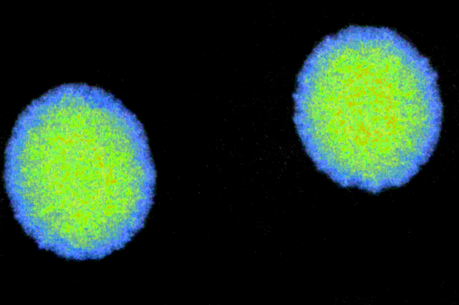

Желтый цвет на инверсии это окисление?
И при таких данных Общий пробег 53000, пробег на масле 5000 км /172 м/ч  не бывает грязи и продуктов износа???
Не можешь допустить? Потому что у тебя не было? Залей С3, попробуй.
Изменено пользователем igork
Тогда смысл капельного теста для масла С3 не понятен  :unknw:
В чём не понятен? У некоторых уже и грязь есть к такому пробегу.
Стремное это С3, со своим урезанным пакетом присадок.
@igork, обработку пилой или синусоидой делал?
Не без этого. Пилой.
@Resurs, ну так масло С3. Так что результат скорее нормальный - грязи нет, а окисление уже подошло. Переделай конечно, только картинку с большим разрешением выложи. Правда думаю, что результат вряд ли изменится. (Методика описана в первом посту этой темы)
Переделал по выше указанной методике. Результат вроде тот же
Изменено пользователем Resurs
Да, ядро разрушается - в ближайшую 1-2 тыс. надо менять
в принципе как и планировалось:) Спасибо
А писалось С3 и грязи нет... Мнения разделились.

Потому что гадания на кофейной гуще капельной пробе носят сугубо вероятностный характер 8P
Я бы сказал, что с вероятностью 50% грязи нет, зона чистого масла еще присутствует, а ядра никогда у этого масла и не было - можно катать дальше, но с вероятностью 50% ядро разрушается, масло умирает и его надо заменить в ближайшее время. Точнее может сказать только анализ отработки  :p
