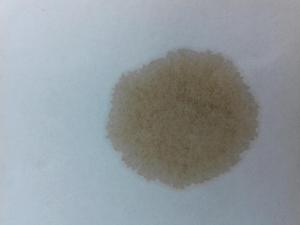

Подскажите по капельной пробе.
1) XTeer 10w-30
2) Kia Cerato 1,6; G4ED
3) Пробег 55200 км.
4) Пробег на масле на момент взятия пробы - 4500км
5) Не доливал. Уровень не изменился.
1) XTeer 10w-30
3) Пробег 55200 км.
Всё хорошо, через 2-3 тыс. км. повторите тест.
спасибо! едем дальше

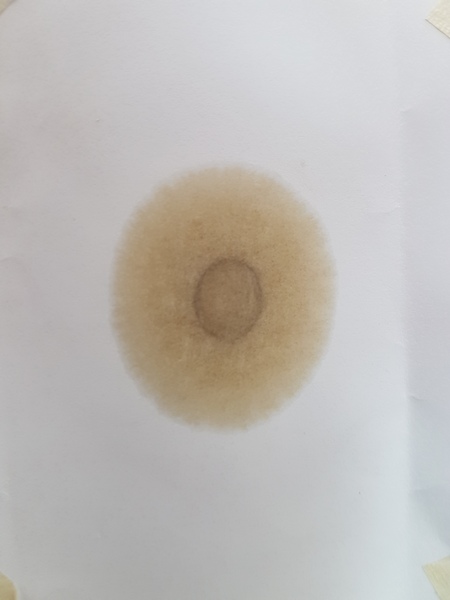

Здравствуйте, уважаемые форумчане. Собираюсь менять масло и так ради интереса, вчера капнул масло на обычный А4. Любопытно.
Автомобиль Лада Гранта
Масло синтетическое-Лукойл Люкс 5W/40 SN/CF
Пробег на нём 7500 км.
Где-то 80% город, остальное трасса, бензин.
Думается мне, что масло сдулось. Пора менять. Проавильно я считаю? Спасибо!
Думаю, что пробы так делать не стоит)) а масло вроде бы еще норм.
@cavstarica, стряхивал масло со щупа?
Стряхивал. Сегодня попробую просто капнуть.

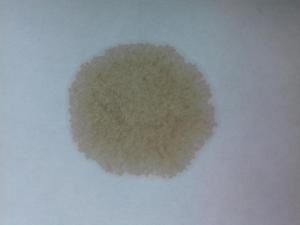

Alfa Romeo Giulietta 1.4 MultiAir с турбо 190hp. Пробег 85т.км.  Авто на каждый день, 50\50 город трасса. Тяжелый режим эксплуатации - до работы 7 км ДВС не успевает прогреться, также покатушки и отжиг.
Масло меняю на 7500км. (ТО 15т.км)
Масло Rymco Lemans RS 5W-40 (пробег 7200км)
Капельный тест
Средняя скорость 43км/ч. Стало быть за 7200км, это 167мт/ч, что еще позволяет ему работать.
Что с капельным тестом?
по капле еще может работать.
@cavstarica, по этой картинке, имхо, масло сдулось.
Спецы, если не прав, поправьте.
@bandana,ты прав.Масло скончалось.

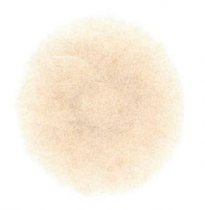

Приветствую друзья. Пишу с телефона, прошу не пинать ;)
Сделал все по правилам, но сушил 19 часов, а на вид как пересушеная.
Первый просто фото, второй на просвет.
Помоему и без баланса белого видно что pennzoil ultra 5w-20 сдох на 7300 км. Средняя по б/к 24км/ч. Срок в картере 10 месяцев. Что думает на сей счет уважаемая публика. Если честно, думал на пензе еще немного поездить, но теперь задумался. Или я неправильно трактую результат теста?
Изменено пользователем gera256
@gera256, края сильно рваные, ядро похоже разрушено и расплылось. Я не эксперт, но соглашусь с вами - масло под замену. Тем более 300 моточасов не малый пробег.
Благодарю за мнение. Края совсем рваные, при том что по методике оно до конца не досохло 5 часов. Через 24 часа фотать уже не стал, ничего не изменилось.
