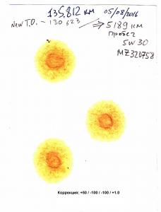

Добрый день. нужен совет специалиста.
Ранее применял масло Mobil1 0W-40.
С этого года залил "пожиже" фирменное масло Митсубиши MZ320758 5W-30 (из бочки)
Капельный тест какой-то странный. Ядро как-то не очень выражено и почти такого же цвета, что и остальное.
На Mobil1 0W-40 как-то было всё "по правилам" - ядро темнее. Сушил дома 24 часа. три капли для сравнения подряд - особой разницы не увидел. Капли с почти нового масла -  5 и 10 км пробега и после 5100 км . Пробег город / трасса примерно 30 / 70%.
Общий пробег - 135 т.км. Лансер 10 , 2.0 л. Вариатор.
Ваше мнение о качестве масла? Дотянет ? Обычно менял через 10 т.км - 1 раз в год весной.
Лично моё мнение,что масло ещё живое,но желательно отслеживать его динамику старения.
@Alex--481, присоединяюсь, капля нормальная, делайте тесты каждую тыс. км.
Да, спасибо. Успокоили.  Я так и делаю. Есть: новое,+  на 3 т. .км, + на 5 т.км и будем делать и дальше. На просвет видна маленькая (1-2 мм.) светлая оконтовка - бензин наверно. Антифриз не исчезает.
Изменено пользователем Alex--481
