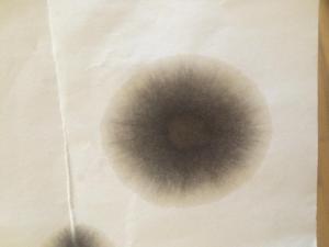

Добрый день комрады! будьте добры дайте оценку
1. shell helix hx 8 5w30
2. Kia sportage 2 Дизель Турбо
3. 107000
4. 5000 км 70% город 30 трасса
5. с октября по август
6. проба взята после поездки через 5 часов. сушилась 20 часов из них 6 на улице и остальные дома.
7.масла залито 5л
Изменено пользователем AbEgAdE
Какая страшная на вид капля)) боюсь судить, но мне кажется маслу поплохело. Или на турбодизеле так норм?
вот и меня вид этой капли насторожил... к сожалению делаю впервые данный метод.. и по представленным примерам не могу понять..
На дизелях они все такие. лучше сделать скан и обработку пилой, тогда картина будет более ясная.
да вид нормульный, ещё 500 -1000 км и капни.

@AbEgAdE, вот подобная капля на дизеле почитай http://www.oil-club.ru/forum/topic/24472-lukojl-lyuks-5w-30-slcf-a5b5-3000-9000km/
собираюсь в дальнюю поездку примерно на 4000 км в августе... посоветуйте стоит менять сейчас или лучше по приезду ?
ну смотря как долго по времени, если неделя то и на этом откатать можно, если более то я бы в одну сторону уехал и там потом глянул каплю, если таво поменял бы.

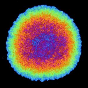

Вот мои данные.
Общий пробег 99100 км
Масло ZIC XQ 5w40
Пробег на масле 8000 км.
Отработано 200 м/ч
Город около 60%
Скан и обработка "пилой"
