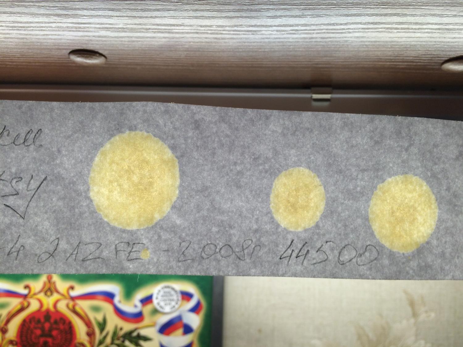

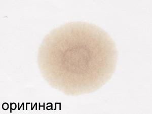

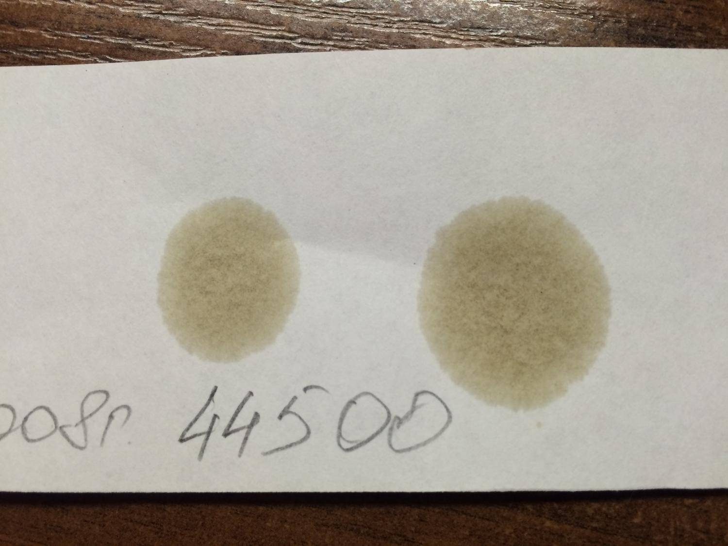

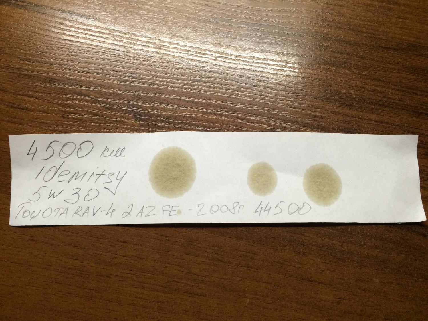

Господа спецы, глятьте плиз на капельный тест IDEMITSU 5 W 30, просто пробежала уже на нём 4500 и как я наблюдаю вроде все ровно.
@Dimonstr, судя по первым трём картинкам, я бы поменял или доездил бы до 5 тык и поменял

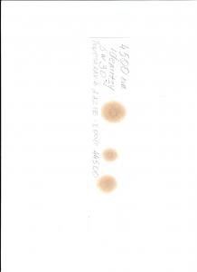

@Dimonstr,на просвет капля чистая,а вот оригинал положи на белый фон (а не на коричневый,как ты сделал),и сделай фото. И выложи тут.Интересует первая капля со щупа.
Изменено пользователем ЛЫСЫЙ
+1 и, если есть возможность, сфотографировать в режиме макросъёмки с балансом белого (чтобы фон был белым), а ещё лучше на сканере.
Не вопрос и Первая капля со щупа верхняя далее вторая а вот треться повторно опустил щуп и снова достал и капнул.
Изменено пользователем Dimonstr

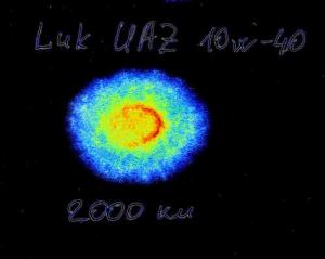

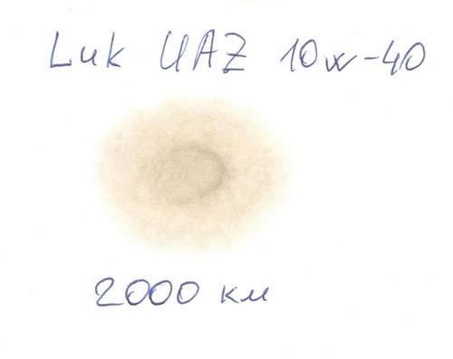

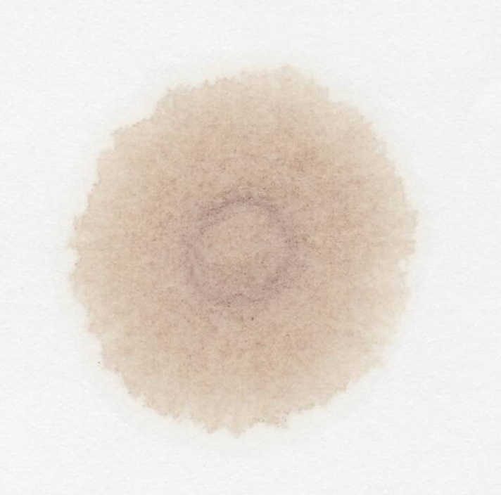

Масло UAZ Oil SL 10w-40
Авто BMW мотор М50, объем картера 6 л.
Пробег на масле 2000км с 1 июля.
трасса 50 % город 50 % город без пробок.
Проба чуть чуть недосушена.
Как-то с ядром не понятно, еще не сформировалось? Или уровень при сушке был не идеальным.
Вот это другое дело.Теперь и ядро видно.Всё нормуль.Через тыщёнку можно опять каплю сделать.
Всё нормуль.Масло рабочее.
