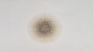

Друзья, можете посмотреть? Сушил в домашних условиях ровно 24 часа. авто дизельное, что это за широкий прозрачный ореол такой??? Он меня пугает.
Изменено пользователем strike13
@strike13,надо не о внешнем ореоле думать,а о том,что грязь из ядра уже заполнила зону диффузии.Какой пробег на масле?

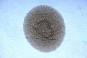

Подскажите по пробе, пора ли менять или протянет еще 1000 км. Масло Idemitsu zepro 5w30, Mazda CX5 бензин, общий пробег 13500 км., на масле 7000 км., не доливалось. Сушилось 22 часа в комнате.
Изменено пользователем andy1510
@andy1510,зоны чистого масла нет.Ядро разрушается.Ядро и зона диффузии  одинакого  насыщенны грязью.Масло под замену.Я бы не тянул.
Согласен, масло помирает на глазах)
Думал в начале пересушил. После отбора пробы четко читалось ядро, но расползлось. Буду менять, не буду тянуть до срока ТО. Спасибо,

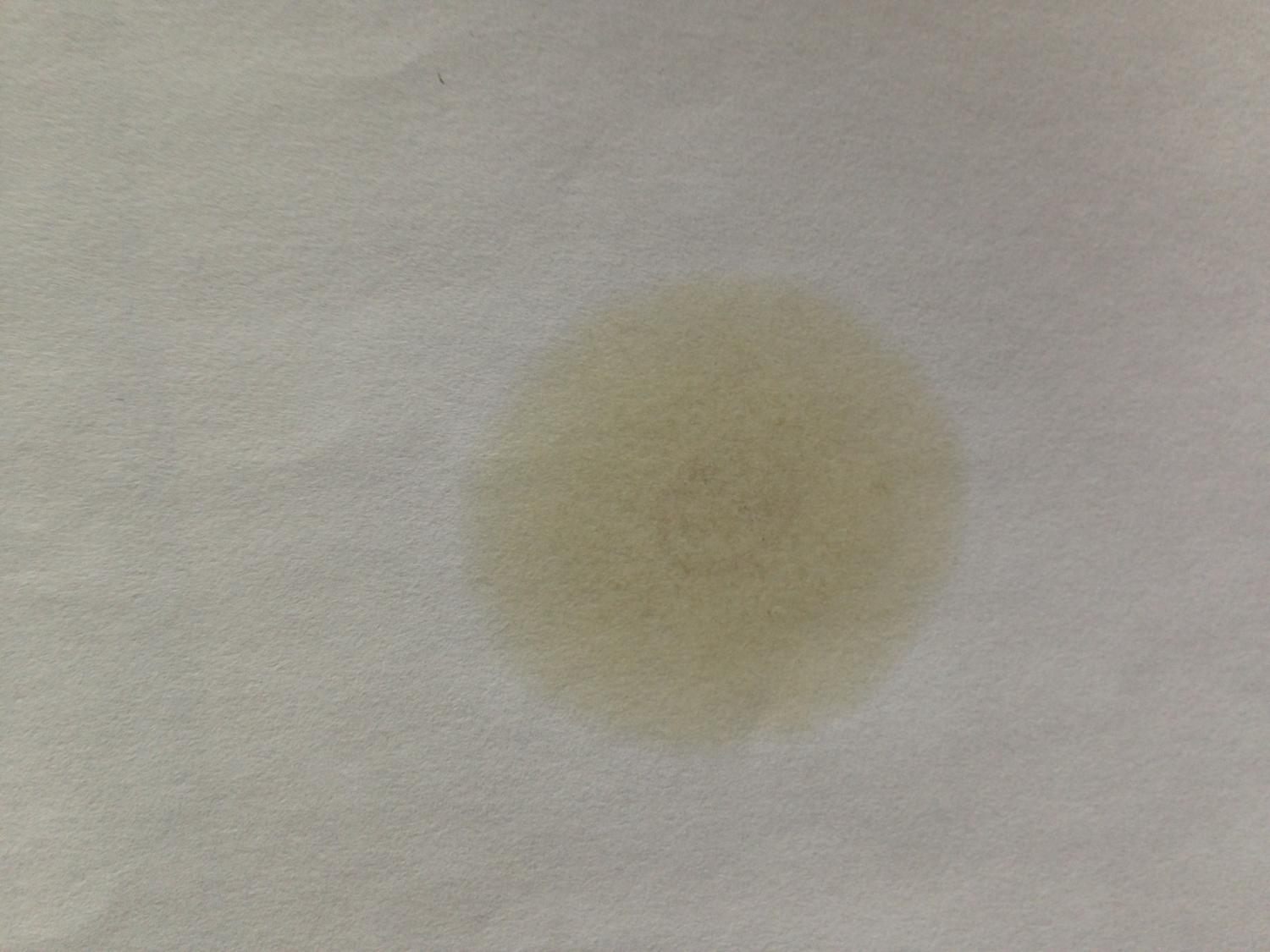

Подскажите, можно ли что-то сказать по этиф фото, о состоянии?
Toyota Camry 2,5l , масло Idemitsu Zepro 0w20, пробег на масле 2000 км.
Изменено пользователем Gotty
@Gotty,да тут и говорить не о чем.Всё нормуль.
Gotty, я думаю что это масло в нормальном состоянии и может дальше использоваться без проблем.
Масло на пальцах какое-то шершавое, абразивное, вот и решил капнуть на бумагу. А на бумаге ничего не видно...
Эксплуатирую в городе, короткие поездки 1-5км, жара до +33...
Катаю дальше
Gotty, а Вы обработку этого изображения "пилой" или "синусоидой" сделайте в графическом редакторе и все будет куда лучше видно.
