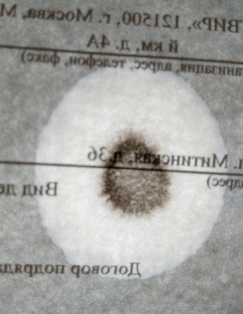

Ребят привет, давно был тайным читателем ойл клуба, но сейчас прошу вашей помощи..купил дизельное авто, нашел на рынке по инету 2 последние баклахи мобил дизель 5-40, полетел и купил их.По дороге начали терзать смутные сомнения, ведь раньше к покупке масла относился ответственней, а тут в спешке схватил.Дома вскрыв масло, унюхал едкий неприятный запах растворителя или ацетона, бэч код просто отсутствует, сама канистра и наклейки вроде под оригинал.Уже как 3000 пробега чешу репу, что можете сказать по капельной пробе?
На столе
На просвет
Изменено пользователем Kostyavasiliev
@Kostyavasiliev,капелюшка хорошая.Грязь и сажу держит в ядре.Всё путём.

Спасибо, все боялся что подделка...очень надеюсь что на левых маслах пятна совершенно другие...
