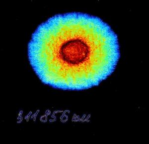

Капельная проба shell helix ultra 5-w40, пробег на масле 3500, справа и сверху новое из разных баклашек.

@sokrat72,это конечно издевательство,но масло пока живое.
