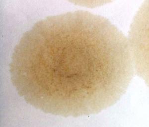

Капельные тесты ОБЩАЯ
Солярис 1,6
10 тыщ пробег (30/70 трасса/город)
Масло shell helix ultra 5W-30
Сушилось 2 часа
Где взять этот фильтр, который показывает грязь?
Изменено пользователем prv21
prv21, шапку темы смотри. Масло уже спеклось. Проба сушилась очень мало.
Пила
Изменено пользователем Rei
Вы на мою пробу посмотрите, там как раз наоборот ядро сформировалось далеко не сразу.
http://www.oil-club.ru/forum/topic/19199-lukoil-ljuks-5w-30-slcf-a5b5/
@bc----, у вас дизель, а там проба - 1,6 бензин на Солярисе.
Изменено пользователем odisva
 bc----,  я  так понял пробег на этом масле 10000 км. Так что ядро уже разрушилось, а не ещё не сформировалось.
@Rei, угу, сплошное шаманство и гадание на кофейной гуще. :)

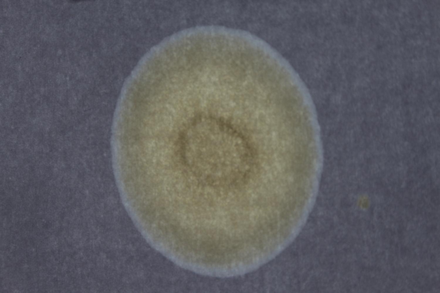

Добрый день!
Сделал капельный тест. Делал несколько капель, но они очень сильно растеклись, некоторые слились даже. Сушилось не менее суток. Авто Лада Гранта 1.6 л 87 л.с. Общий пробег 40.000 км. Масло Лукойл Люкс синт, 5w40 + победитель трения ER 100 мл. 210 м/ч. около 5500 км пробега. Масло подозрительно светловатое, мне кажется. Как то медленно очень темнеет. Что скажете?
Изменено пользователем glavvrach
@glavvrach, чото муть какаято, кружки в кружках, либо ер так повлиял,либо топливо - сомнительные какието пробы.
@glavvrach, первый раз вижу два ядра - что-то тут не то)
Видимо, ER даёт такую картину. Анализ бы этого масла сделать, да с деньгами сейчас не очень. Затарился маслами. Оставлю при замене литр. Может когда-нибудь сделаю

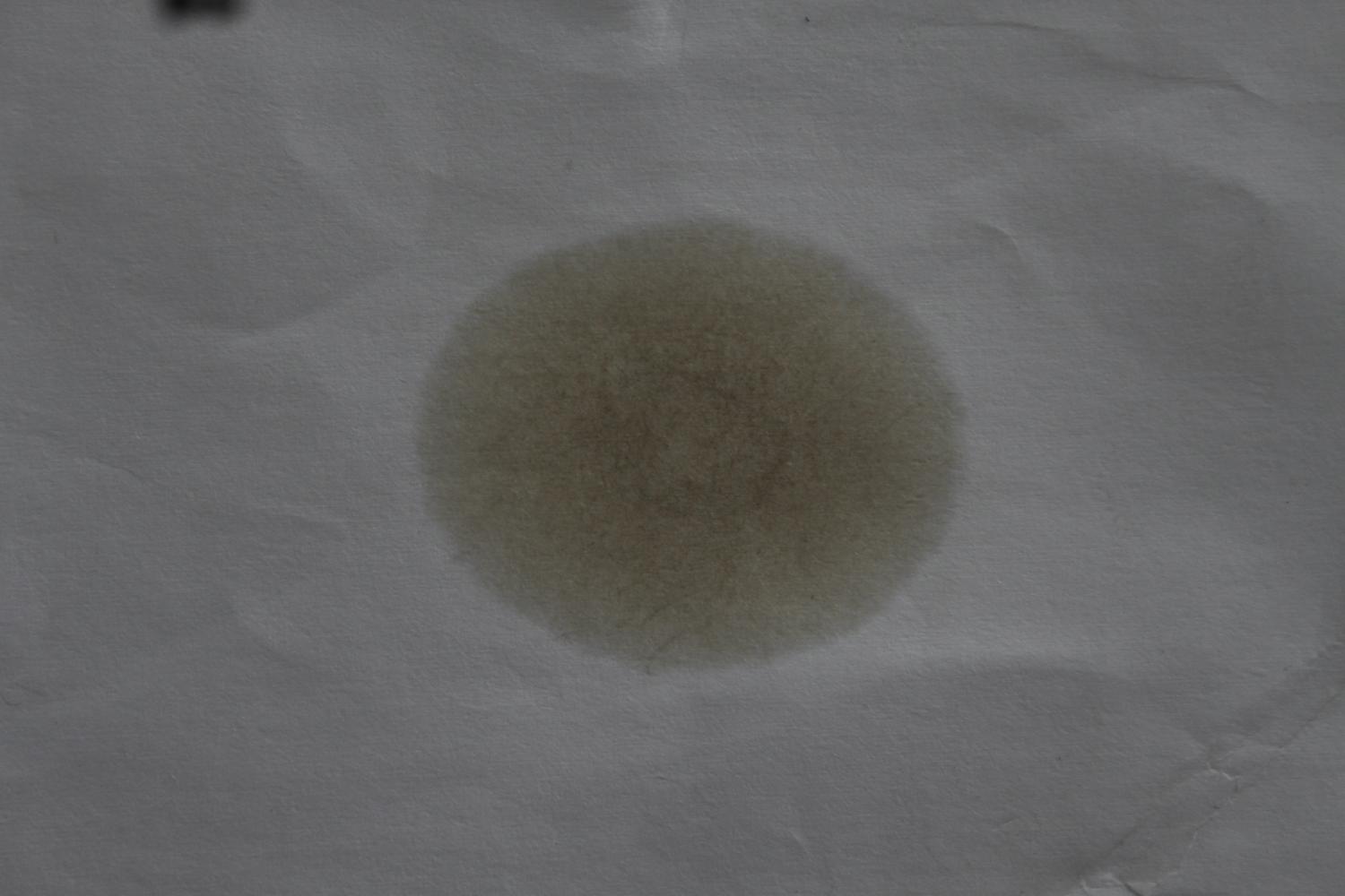

Делал капельную пробу 14 мая, бумага офисная.
Мазда скайактив 2.0 бензин, масло Идемитсу зепро-туринг 5в30, общий пробег 9500, на этом масле около 3200 км. Эксплуатация 100% город.
Проехал еще 1100 км. 60% город 40% трасса, пробег 10600, на масле 4300. Показалось, что топлива в масле меньше, то-ли погода жаркая, то-ли трасса дала знать. Подскажите, как состояние масла?
Две верхние фото майские, ниже две июнь
Изменено пользователем andy1510
@andy1510, пробег ещё никакой, капля нормальная. А вот фото никуда не годится - посмотрите каплю постом выше как образец. Либо на фотоаппарате настраивайте нормально баланс белого, либо сканируйте.
