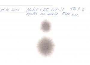

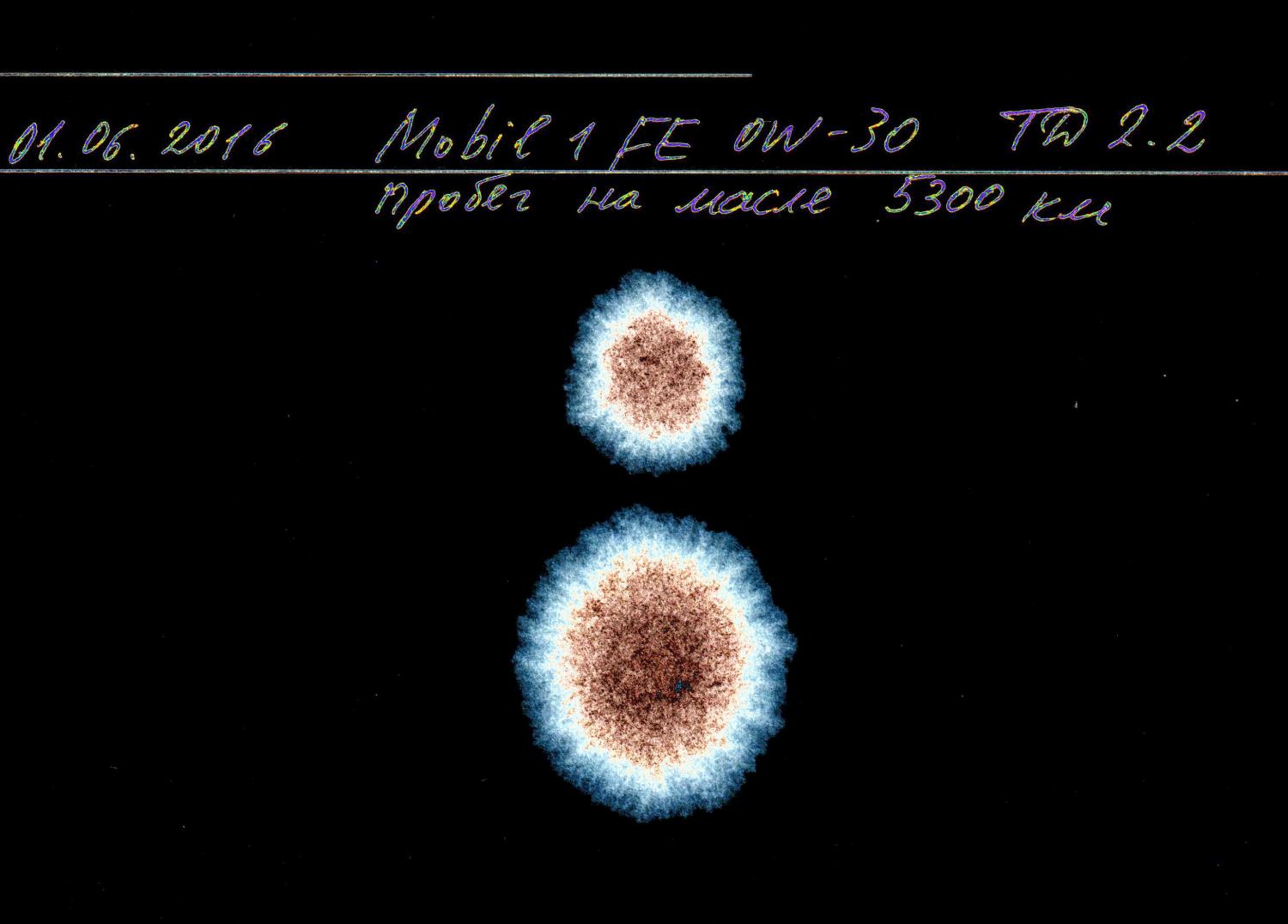

Доброго вечера!
Масло Mobil 1 FE 0W-30, отработало 5300 км на турбодизеле, режим 60% - город, 40% - трасса. На пробеге 4100 км добавлено 500 мл свежего масла при уровне чуть ниже средней метки щупа. Ранее тоже заливалось это масло, пробег - 8000 км.
Проба сушилась 24 часа дома; сделана на бумаге Светокопи, которую здесь не хвалили, но какая есть.
Судя по всему, еще можно ездить? Хотя на лето хочу попробовать лукойловское 5W-40.
@Whatt,масло ещё рабочее,но я бы через 1000км сделал ещё каплю.Если зона диффузии сравняется по цвету с ядром - масло сразу под замену.
