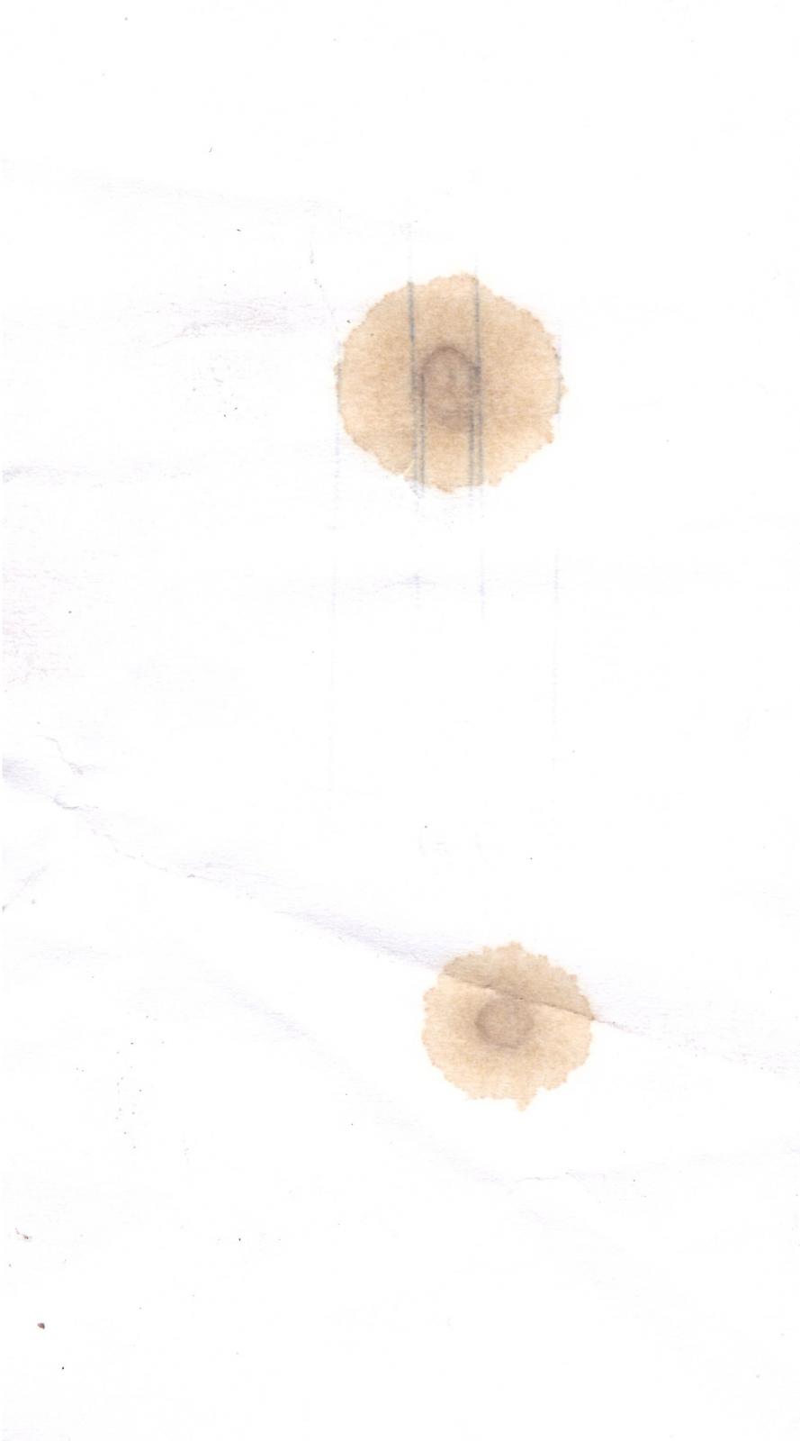

Капельные тесты ОБЩАЯ
Хорошая капля с рабочим маслом.
+1
@alex_qwerty, синус можно не выкладывать, он менее информативный, чем пила, лучше бы оригинал скана положили)
+1
добавил
при стоимости масла , думаю менять на 7-8 тыс. или 200 моточас (что наступит первым)
Изменено пользователем alex_qwerty
+1
мне казалось что на синусе лучше видно состояние масла.

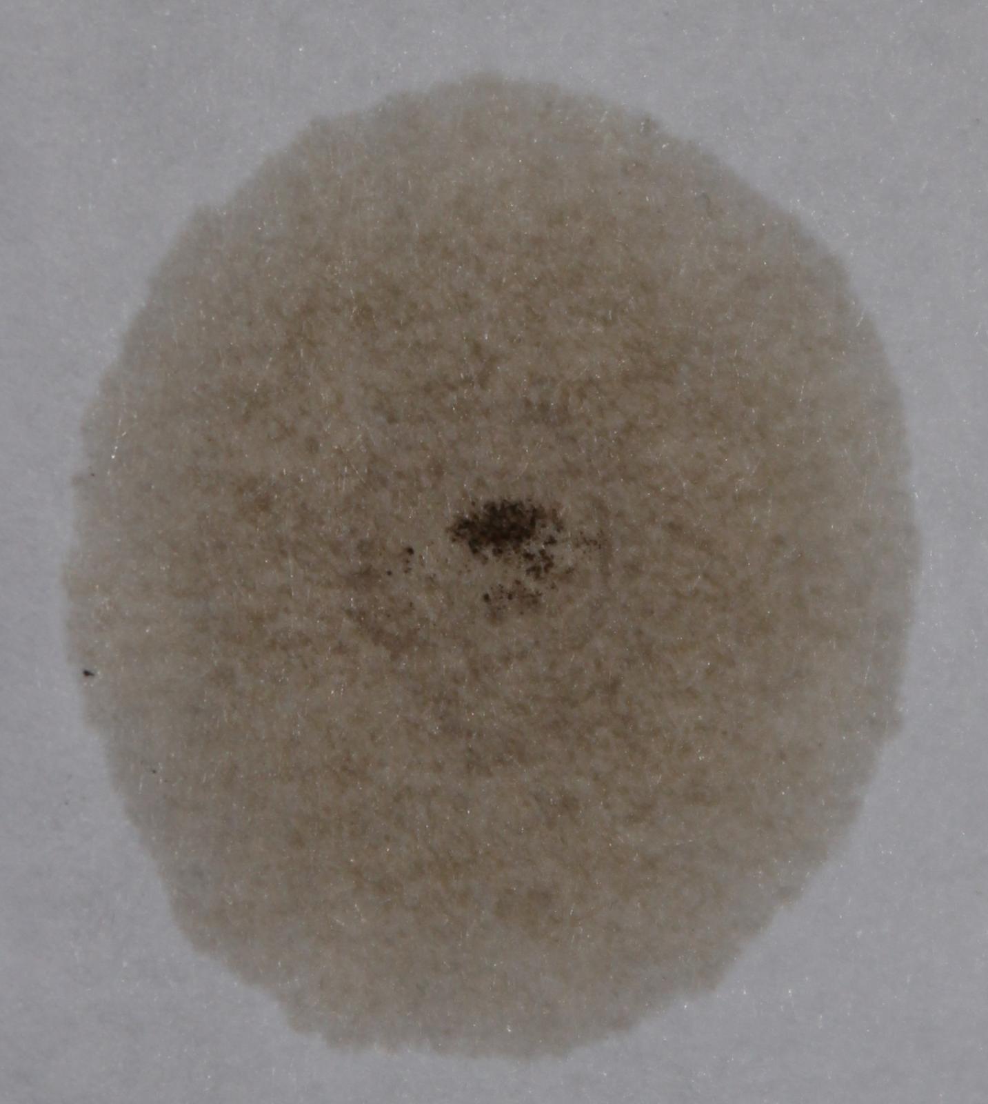

Добрый день!Сделал капельный тест. Делал несколько капель, но они очень сильно растеклись, некоторые слились даже. Сушилось не менее суток. Авто Лада Гранта 1.6 л 87 л.с. Общий пробег 40.000 км. Масло Лукойл Люкс синт, 5w40 + победитель трения ER 100 мл. 210 м/ч. около 5500 км пробега в течение 6 месяцев. Масло подозрительно светловатое, мне кажется. Как то медленно очень темнеет. Что скажете?
У кого еще какие мысли? Масло то еще живое или менять?
Живое, но "победитель трения" всё портит)

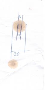

Добрый день!
Сделал капельный тест масла. Не могу разобраться оно уже мертвое или еще походит. Делал на бумагу А4. Масло прошло где то 150 мото часов.
@Kraitek, скана нет?
К сожалению нет.
@Kraitek, ядро разрушено, свежее масло доливали?
Масло доливал где то 40 мото часов назад. Разрушение ядра не моголо произойти изи за того, что бумажка каталась со мной в машине?
Могло; проба должна храниться 24 часа на ровной гладкой поверхности в комнатных сухих условиях. Повторите тест и если снимаете на фото - откорректируйте баланс белого, чтобы фон бумаги был белым.
Добрый день! Извиняюсь за качество, но вдруг получиться сделать какие-то выводы.
Я так понимаю масло - труп?
а сколько сушилось?
а сколько сушилось?
Чуть больше суток.
