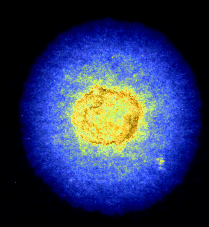

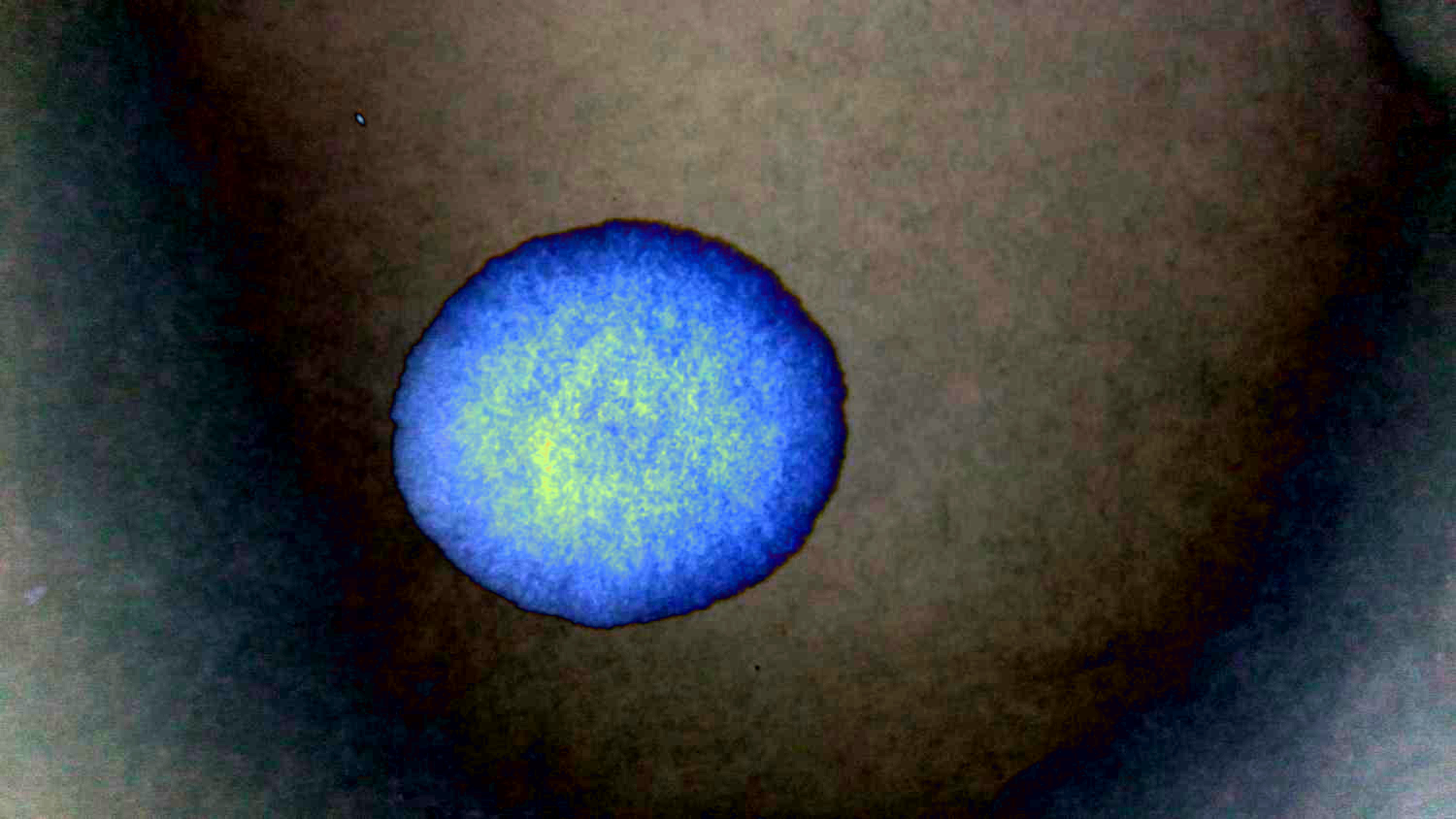

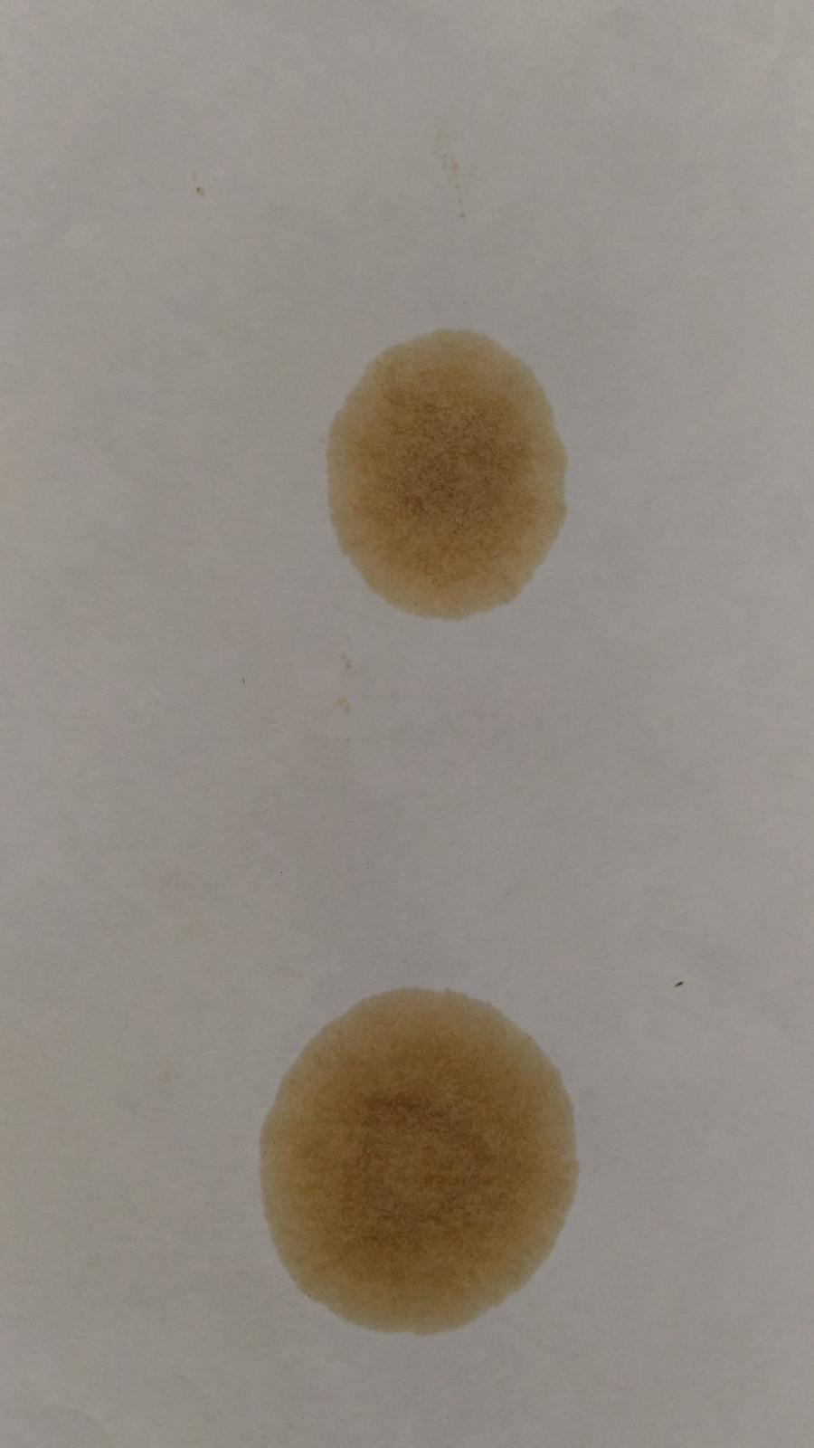

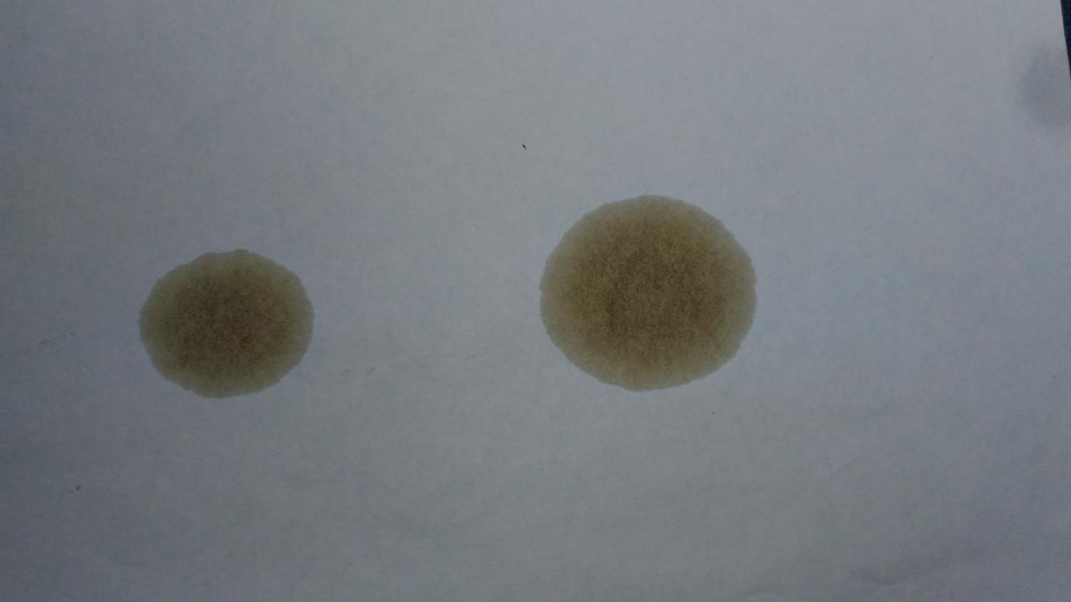

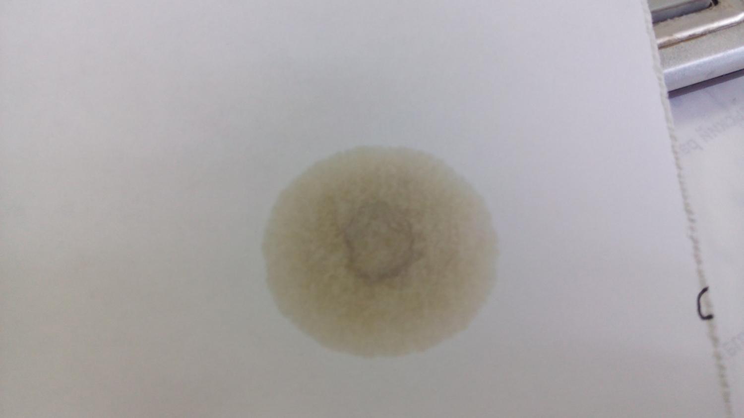

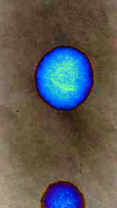

Здравствуйте помогите пожалуйста сделать цветовую коррекцию и определить состояние масла. Автомобиль Шевроле Круз 1.8 z18xer, масло GM 5W-30 Dexos2, пробег на масле 5000 км. общий пробег 40000 км. Масло GM 5W-30 Dexos2, интервалы замены 7,5-8 тыс.км.
@сергей095, заглянул.
Большое спасибо, что заглянули.

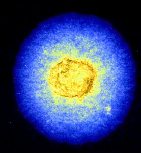

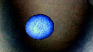

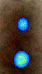

Пожалуйста. Скорректировал по фильтрам "синусоида" и "пила".
Примененный фильтр добавлен в название исходного файла.
Изменено пользователем сергей095
Обрабатывать лучше сканы, а там были по ходу фото.

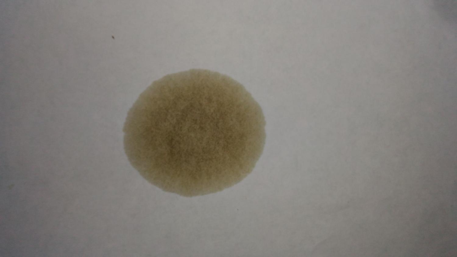

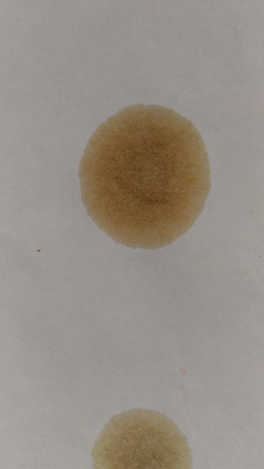

Спасибо, да это фото, скана нет. По состоянию подскажите?
По моему маслу хана, капля грязь в себе не держит
Если проба сделана правильно, то да - ядро уже расплылось.
hhhzzzhhh, я бы Вам посоветовал с этим маслом более 5,0 - 5,5 тыс. км. не ездить. Фото, выложенные Вами, наглядное тому подтверждение.
И правильно Вам заметили форумчане, лучше делать скан пробы с высоким качеством изображения. И желательно делать по одной капле.
Проба на прогретом двигателе взята, сразу после остановки, 1 капля со как-то больше на фото, затем вернул щуп и сделал 2 каплю, держал крепко на расстоянии 0.8-1 см от А4, сушил в гараже 10 часов.
Изменено пользователем hhhzzzhhh
Из гаджетов к сожалению только телефон с 13мп камерой
Нормальное фото получилось.На нём видно,что ядро разрушено,и смешалось с зоной диффузии.Масло начинает умирать.Пора менять.
Спасибо за инфу! Скоро поменяю, уже всё куплено!

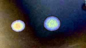

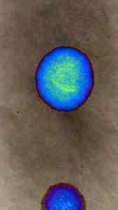

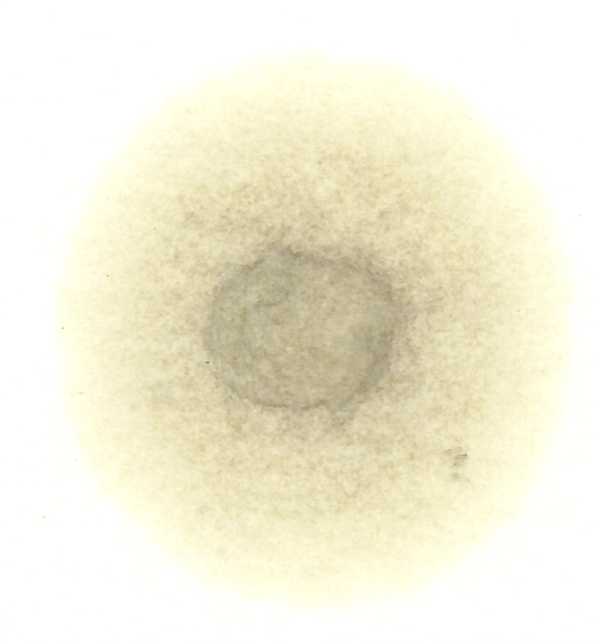

Прилеплю свой скан :
Ford Focus 2 , 2.0 бенз ,общий пробег 166 тыс.
на этом масле (Uzautooil 5w-30) - 5,5 тыс., масло наработало пока 125 моточас.
70%-трасс , 30%-город
Сушка в офисе чуть меньше 24 ч.
Скан 600ppi.
Фото
Пила
Синус
оригинал скана
Изменено пользователем alex_qwerty
Хорошая капля с рабочим маслом.
