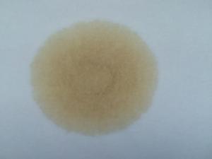

@И.К.,мотор на щадячей эксплуатации + качественное топливо.Вот масло и чистое.

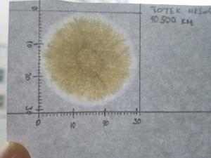

Уважаемые гуру! Еще только учусь читать капельные тесты... Что Вы можете сказать по моей пробе? Пора менять или?
А мне проба не понравилась, надо скан делать, по фото трудно судить. Но всё таки если говорить про фото, то маленькая зона чистого масла + в зоне диффузии много грязи + ядро разрушается, думаю самое время менять. Хотя еще раз повторю по фото трудно судить
@И.К., мне кажется ещё 1-2 тыс. максимум и менять.
Всем откликнувшимся спасибо! Через 1000 км буду менять. Будет примерно 220 м/ч

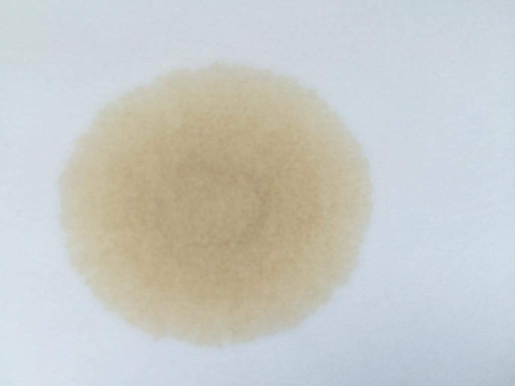

Делал капельную пробу масла Valvoline Synpower 5W-40 при пробеге 3500 км http://www.oil-club.ru/forum/topic/5210-kapelnye-testy-obschaya/?p=608087

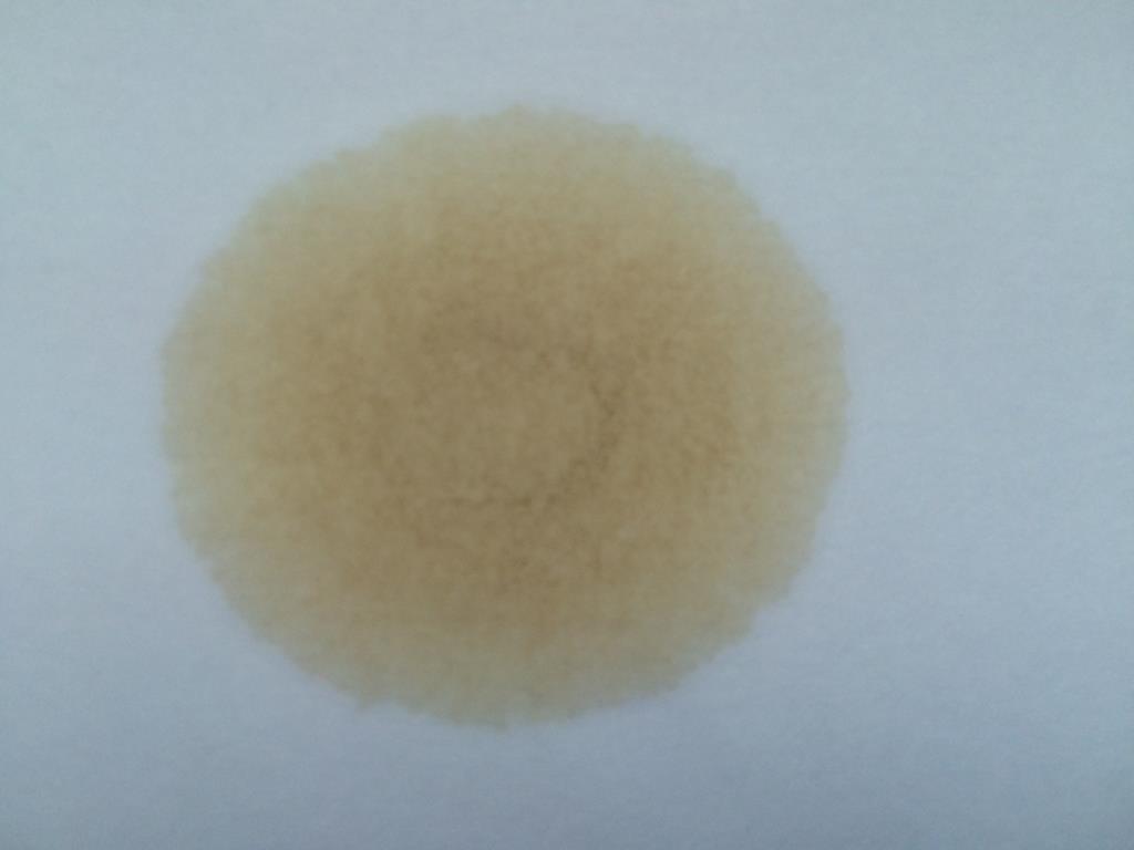

Сейчас при прошествии еще 1000 км т.е пробег на масле 4500 км -100% по городу со средней скоростью 20 км. Стоит менять или кататься еще 1000 км и делать еще одну пробу.
@pronin05, катайся
@Dumus, Спс, тогда еще тысчонку накатаю и еще разок сделаю пробу.

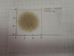

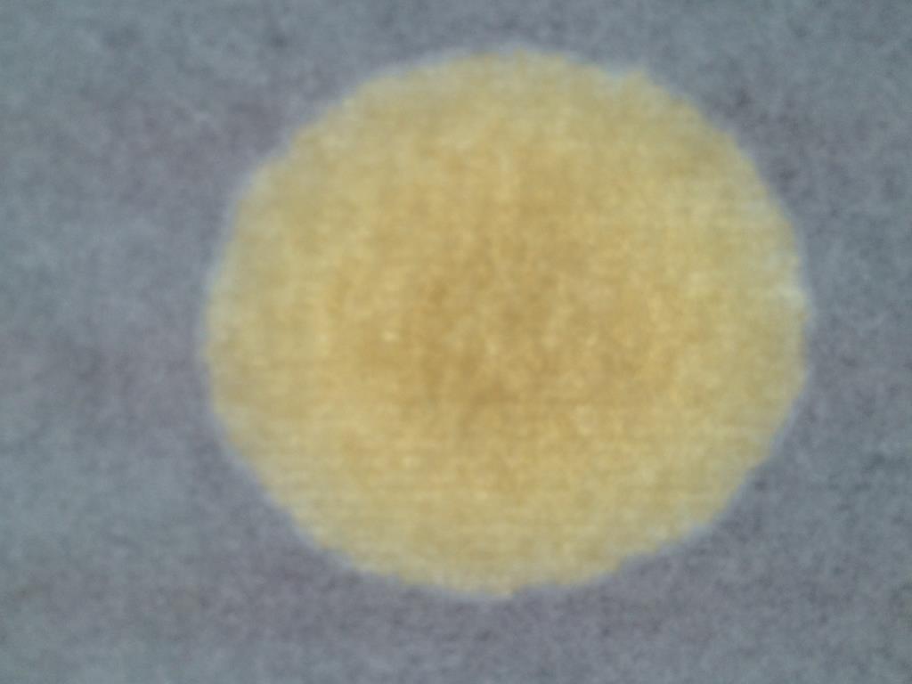

прошу подсказать,  можно ли еще на нем ездить?
Масло ТОТЕК HR 5W40+AP2+MK3
Пробег на масле 10 500 км(прошлая замена в январе 2016)
На пробеге 7 500 км долил 500мл свежего масла и МК1(лампочка маргнула, попросила добавки)
Бензин 95+САТ Ормекс(иногда 98-й)
Изменено пользователем KisseL
@KisseL, масло почти умерло, меняйте.

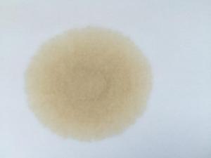

@Dumus,  Если не затруднит, прокомментируй, пожалуйста мою каплю. Масло действительно уже убито?
да вроде ДС 0.88 получается, по цвету прошу особо не судить...от освещения многое зависит - взял фото где грани лучше всего видно(фото на просвет).
KisseL, скан капли есть возможность сделать? Сколько сохла, в каких условиях?
