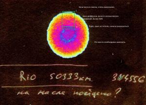

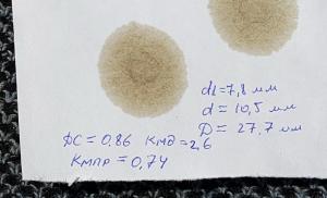

attachicon.gifыарв 001 (2).jpgattachicon.gifФото0252.jpg      немного повозился, вот что получилось,
                                                                                                                        масло равинол 5w20     октябрь- май, 8 месяцев
                                                                                                                        пробег 3000 км , машина киа рио 1,4
                                                                                                                       кто что скажет?  скан 1200 точек, сушил в гараже сутки потом
                                                                                                                        дома, отбор капли после езды через 30 мин
Масло рабочее. Ездим дальше.

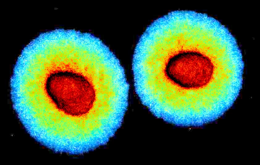

Одноклубники, подскажите, пожалуйста, а как делать инверсии, как у Исламыча, где фон - черный, а капля - синяя. И как по этой инверсии считывать, годное масло или нет?
Шапку темы изучи. Там всё есть для этого.
Ну и от себя еще добавлю http://www.oil-club.ru/forum/topic/5210-kapelnye-testy-obschaya/?p=650035
http://www.oil-club.ru/forum/topic/5210-kapelnye-testy-obschaya/?p=649221

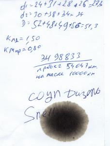

Помогите разобраться. Сделал тест с дизельных двигателей. Совсем не похоже на бензиновые тесты.
Не совсем понятно, где ядро где диффузия? (буду благодарен за комментарий обозначением зон на пробе)
Мое мнение следующее. Фото 13 масло нужно менять. Фото 10 еще можно эксплуатировать.

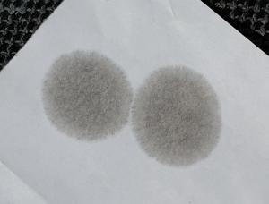

Еще одна проба с моим анализом. (описание на фото)
Прошу ваше мнение??

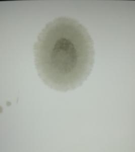

Вот что получается у соседа по гаражу. Кашкай 2,0л, бензин, пробег на масле 6000км (зима с ноября по наст. время), по городу без пробок, с поездками по 10-15км. Разбирающиеся одноклубники, выскажите мнение о состоянии масла.
Ядра практически нет, масло своё отработало
Еще одна проба с моим анализом. (описание на фото)   Прошу ваше мнение??
Правильно думаете, масло надо менять.....по дизелям к сожалению ничего не могу сказать, не разбираюсь (((
в кашкае пора менять, там масло не держит кокс уже, внутреннее кольцо разорвано, в масло уходит скоро однородным станет
диз первая - замена масла уже давно надо было,
на второй диз. так понимаю пробег маленький еще катать.

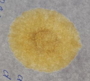

Масло Millers Oils XF Long Life 5w50
Авто БМВ с двигателем м50. Бензин. Заправочный объем масла 6 литров.
Пробег на масле 4645 км. из них 1600 трасса, остальное город/пригород в щадящем режиме.
Температура эксплуатации 0/+20.
Как я понимаю, капля хорошая, можно катать дальше.
Катайте дальше, через 1 тык повторите
@Hofman, идеальная капля.Похоже мотор нашёл своё масло.

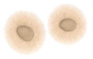

На фотобумаге капля получается другая. Как всё таки правильно-то делать, на фотобумаге у меня хоть какое-то ядро получилось. Турбодизель 2,2, пробег на масле 600км. Первое фото - на офисной бумаге, второе - на фотобумаге для цветных фотопринтеров.
@Anatoliy74, сколько сушилось?
