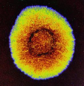

Mazda Original Oil 0W20 Пробег авто-13600 На масла-13600 (город/трасса  30/70). Режим езды-спокойный, умеренный. Бензин-95 Фильтровальная бумага-синяя лента Ø-15см.
ёоо моёооо... 8-0 как можно так ненавидеть свою машину?!.. промывка обязательна, сначала можно пятиминуткой, потом взять самого дешёвого, подходящего для вашего мотора масло и заменить на него пару раз с интервалом 1,5-2 тык также с 5-ти минуткой, а потом залить нормального и следить за ним, делать пробы через 1 тык.
а по капле что-то можно сказать? состояние?
Состояние масла удручающее, кислотное число давно выше щелочного, но за 500 км с двигателем ничего не случится, ну будет чуть больше отложений
Кстати оно еще и бензином воняет.
Эээ....то сообщение не Вам было адресовано....Вам же сказали что У Вас уже не масло и нужна срочная замена с промывкой
а как вы определили? там не много не правильно город/трасса 60/40
ну и кормлю 95 :) хотя я думаю это особо не влияет на состояние масло.
двигатель больше 3 не кручу, может было 3-5 раза выше 3-4 :)
ежу плавно, без резких разгонов :) что посоветуете, масло все таки срочно менять или уже дожидаться и то сделать? машина через 2 недели где-то месяц стоять будет, или лучше заменить масло и в этом оставить в покои на месяц?
где-то по городу накатаю 200км и по трассе нужно будет съездить 500км
а как вы определили
Выложили бы Вы скан, было бы лучше видно. Там на пробе ядро разрушается, значит масло уже не держит в себе грязь и она оседает на стенках двигателя. По хорошему лучше бы сейчас заменить, но ведь и на ТО будут менять, зачем Вам лишние траты? Можно взять  1 литр того же масла, старого шприцом литр откачать, а нового залить, чтобы немного "омолодить", так до ТО и доездить
P.S. На картинке видно что ядро разрушено, зона чистого масла( синий внешний ореол) почти исчезла.
