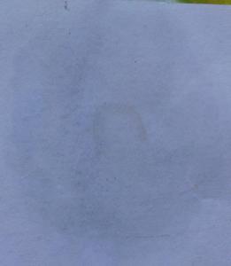

Сделал капельную пробу, бумага офисная.
Мазда скайактив 2.0 бензин, масло Идемитсу зепро-туринг 5в30, общий пробег 9500, на этом масле около 3200 км. Эксплуатация 100% город. По формуле вроде все норм 0.85. Но смущает ореол вокруг пятна, это топливо?
Или чуть не досушил, или немного топлива (не полное сгорание топлива из-за не точных регулировок двигателя)
Если проба бралась по феншую, т.е. с прогретого двигателя и сушилась 24 часа, то есть большая вероятность что это действительно топливо. Возможно форсунки льют, не мешало бы их проверить.

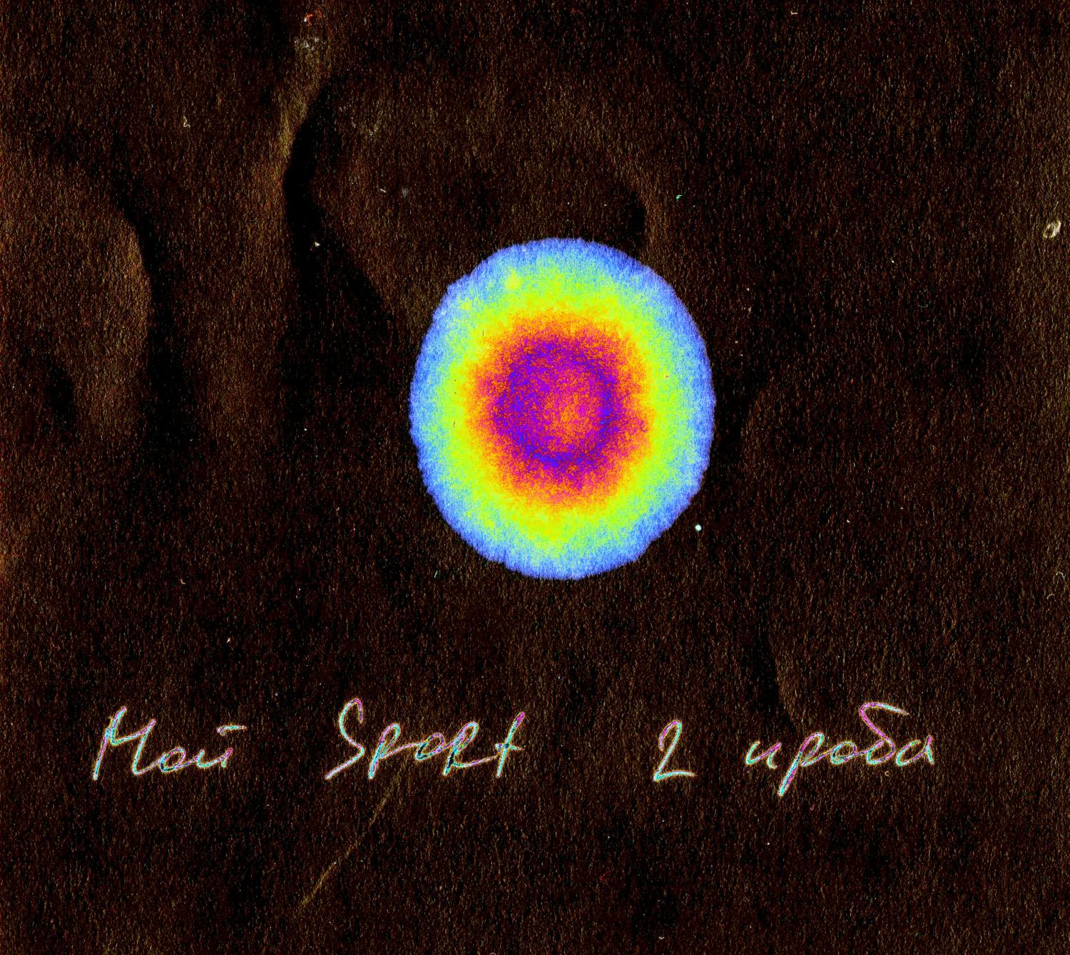

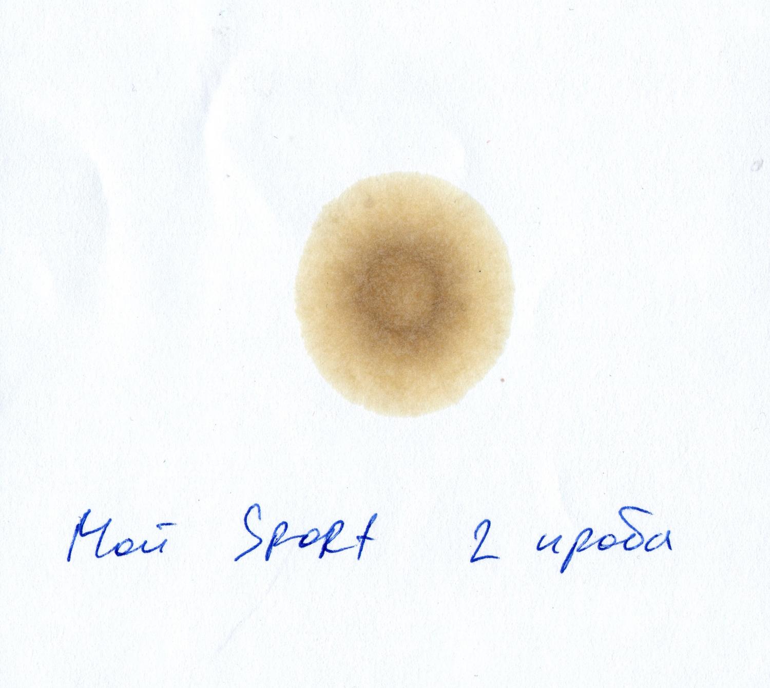

Доброго дня.
Я работаю в автосервисе. Ознакомился с этим методом. Считаю что его приемлемым для прогнозирования интервала замены масла. У нас много ремонтов двс, хочу попробовать разобраться в чем причина, интервал замены или качество масла.
Прошу помощи в получении опыта в анализе. Буду размещать сканы.
Доброго дня.
Два первых изображения с одного автомобиля. По Кмд пора производить замену. Вопрос провильно я выбрал зону диффузии?
Доброго дня.
Если можно, выкладывайте по одной капле и конкретно в чём вопрос. По зоне диффузии не совсем правильно, смотрите схему здесь: https://yadi.sk/i/vtP206q_g9GGA

В свежем масле и с небольшим пробегом это называется зона чистого масла.

Доброго дня.
Меня ввело в заблуждение темный ореол вокруг внутреннего ядра. И посчитал его за край зоны диффузии.
Но после обработки все стало ясно. На масле еще можно ездить. Сейчас я на нем проехал 2600км.
Мне интересны ваши мнения!!!
Цель, делать экспресс анализ и определять интервал замены масла для каждого клиента индивидуально.
Естественно нет возможности делать забор каждую 1000км.
Нужно накопить историю для каждого клиента и после 2-х замен я полагаю можно будет делать выводы.
