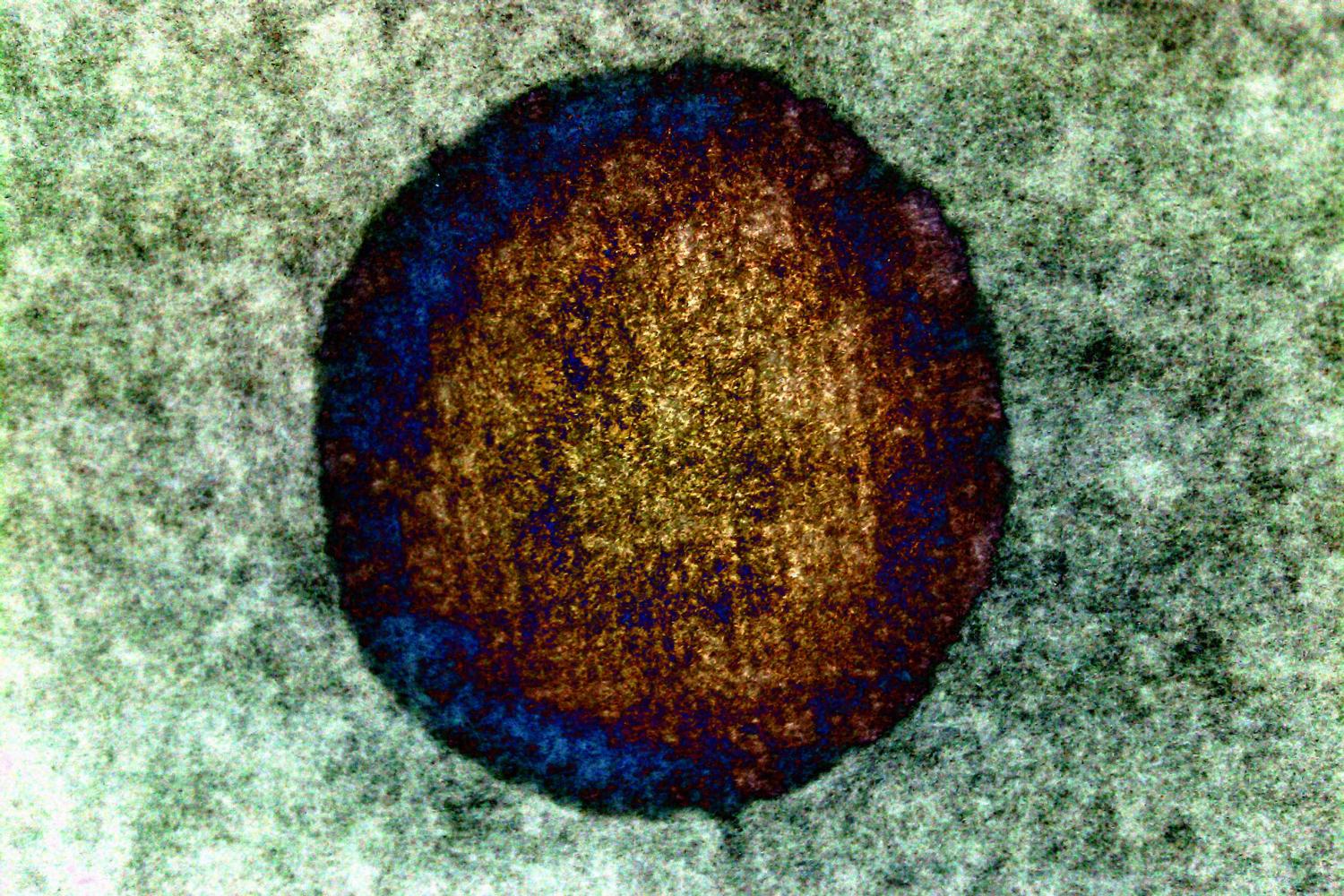

Автомобиль VW Tiguan 2.0TSI  CAWA
Масло Valvoline Synpower XL-III 5W-30
Пробег на масле 7358 км
Общий пробег 90276 км
Моточасы 198
Бензин АИ-98
Объем картера 4,7 л, доливка 1100 гр.
Проба взята при Т масла 97 гр.
Сушка пробы 24 часа в бытовке (Т = +22 гр.)
Сезон эксплуатации масла (с декабря 2015г.)
Проба взята после трассы
Фото на просвет
Капля при пробеге 4200 км.    http://www.oil-club.ru/forum/topic/5210-kapelnye-testy-obschaya/?p=605035
@Tig66, всё-таки фильтровальная бумага зло, можно повторить тест на офисной?
@Tig66,если внимательно сравнить каплю на пробеге в 4200км. и нынешнюю,то видно отсутствие подобия ядра,и насыщение продуктами износа по всей площади.Этот гидрокряк своё честно отработал.Пора менять.

На следующих замерах попробую, хотя бумагу брал в медлабе, думал так правильней.
Уже,  вчера заменил, попробую на второй замене (это масло закупил на 4 замены), сделать отработку.

Во время поменял.Думаю,что 7000км для него предел.
