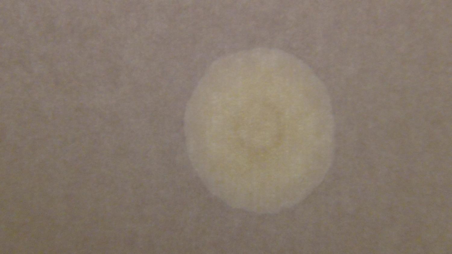

Правильно ли сделана проба?
Ravenol SFE SAE 5W-20.
Пробег на масле 1200км.90% город. Апрель-май.
Средняя скорорсть 25км/ч.
Общий пробег 3500км.
Автомобиль Kia Rio  G4FC
Изменено пользователем диман79
Ravenol SFE SAE 5W-20. Пробег на масле 1200км.90% город. Апрель-май.   Средняя скорорсть 25км/ч. Общий пробег 3500км. Автомобиль Kia Rio  G4FC
И? Вопрос то в чем? или решили похвалиться новой машиной и свежим маслом?)))) 8-)
Проба может сделана правильно, если всё делалось по феншую )))) то есть с прогретого двигателя, сушилась при комнатной температуре 24 часа. Затем надо делать скан этой пробы и выкладывать сюда. По фото зачастую бывает невозможно определить, наличие механических частиц в масле.Ну а пока рано волноваться. Волноваться надо, когда краевая зона ядра (темное колечко вокруг ядра) начинает пропадать, когда контур масляного пятна становится четким и рваным ну и другие, более тяжелые случаи
Вот только сканера нет. Все остальные условия соблюдены.
1. Mobil 1 5w-40
2. Ваз 2106 карбюратор
3. Общий пробег 147000 км.
4. На месле 7400 км. (Как подсчитать процент город/трасса не знаю, но за город матаюсь частенько)
5. Эксплуатация сентябрь - май
6. Моточасы неизвестны
7. Израсходовано топлива примерно литров 750-800
8. Проба взята после интенсивной езды по городу, сушилась в гараже 24 часа
9. Объём масла 4.7л, без доливок
За качество фото сильно не ругайте, снимал на телефон, да и проба на листе а4, найденном в гараже. Что можете сказать, масло своё отработало?
