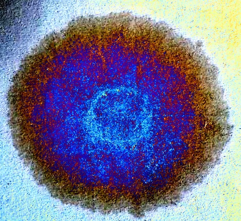

Пробег 14400
Ёоо-моё....на офисной бумаге было бы нагляднее. не следует так буквально относится к рекомендациям диллера. Возьмите пару канистр лукойла или узавтоойла и поменяйте их с интервалом 1000-1500 км, а потом лейте, какое понравиться. А что за масло то было?
Ааааа, сразу в глаза не бросилось, так это же cupper 5w40  супернаномасло у которого в свежем анализе щелочное число меньше кислотного  :crazy: ох уж эти эксперименты ))))

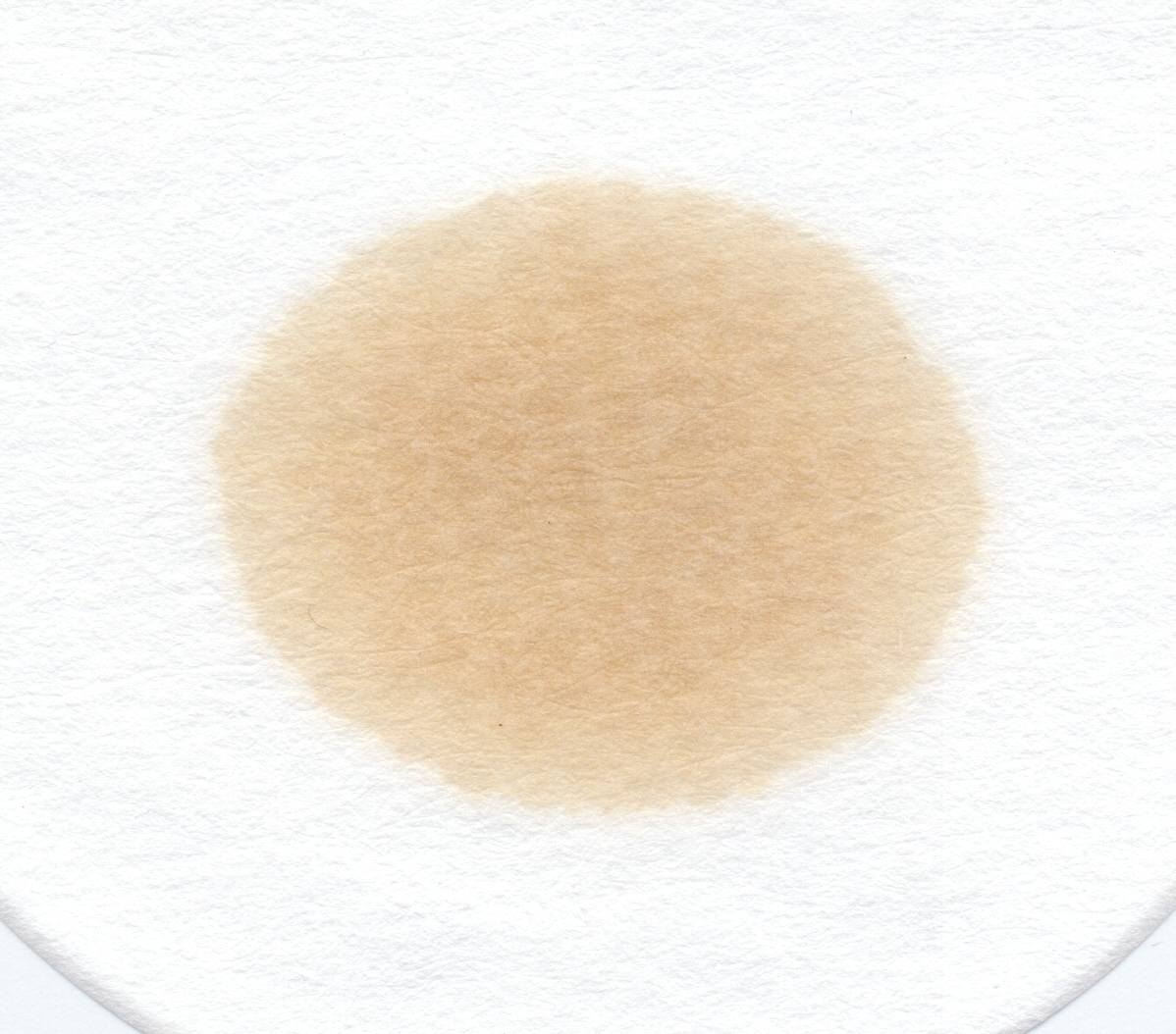

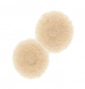

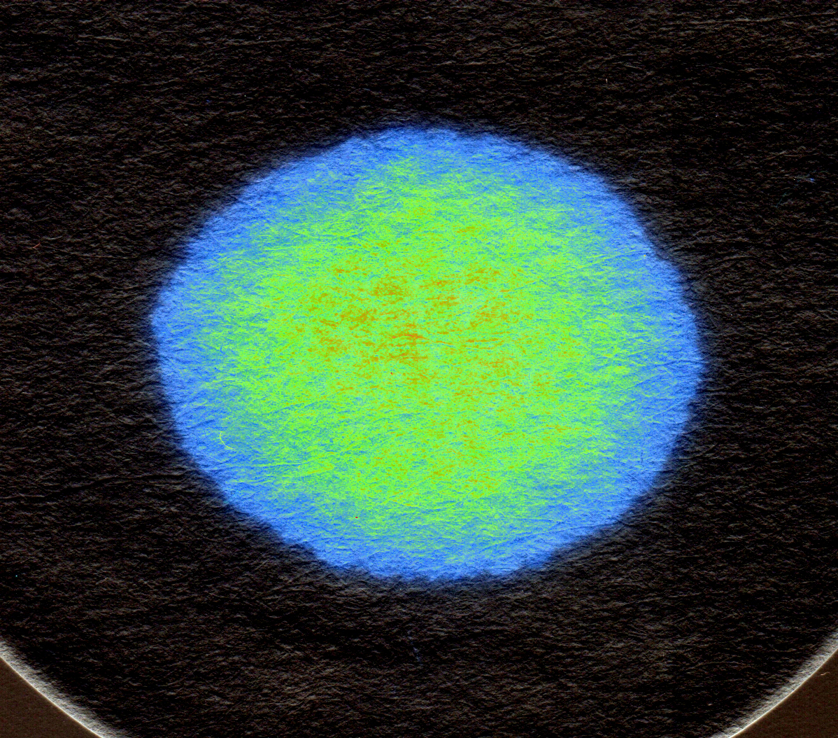

Добрый день уважаемые форумчане!
Как вчера сообщал, выкладываю сканы капельных проб моего масла при пробеге 5900 км.
Выкладываю как пробы на офисной бумаге, так и на беззольной "синей ленте".
Заранее всем спасибо за участие и советы по данной проблеме.
Вариант1 - тест на офисной бумаге. Справа - исходный скан 600 точек на дюйм. Слева - обработка "пила".
Вариант2 - тест на беззольной "синей ленте". Справа - исходный скан 600 точек на дюйм. Слева - обработка "пила".

@сергей095, на офисной бумаге кстати, остатки ядра видно, на фильтровальной нет.
Ну менять надо, срочно. И движок промыть
Согласен Dumus.
Вообще капельные тесты на офисной бумаге выходят более четкие и контрастные.
