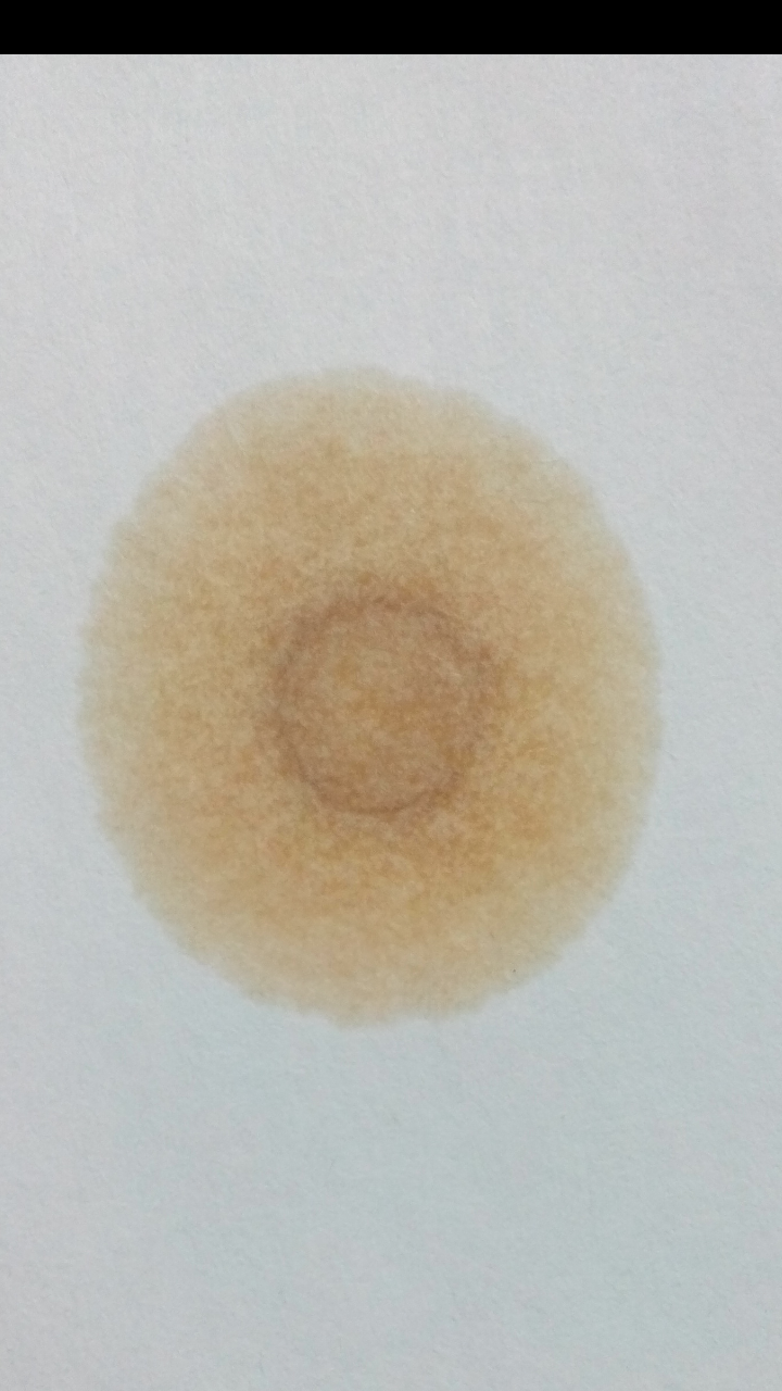

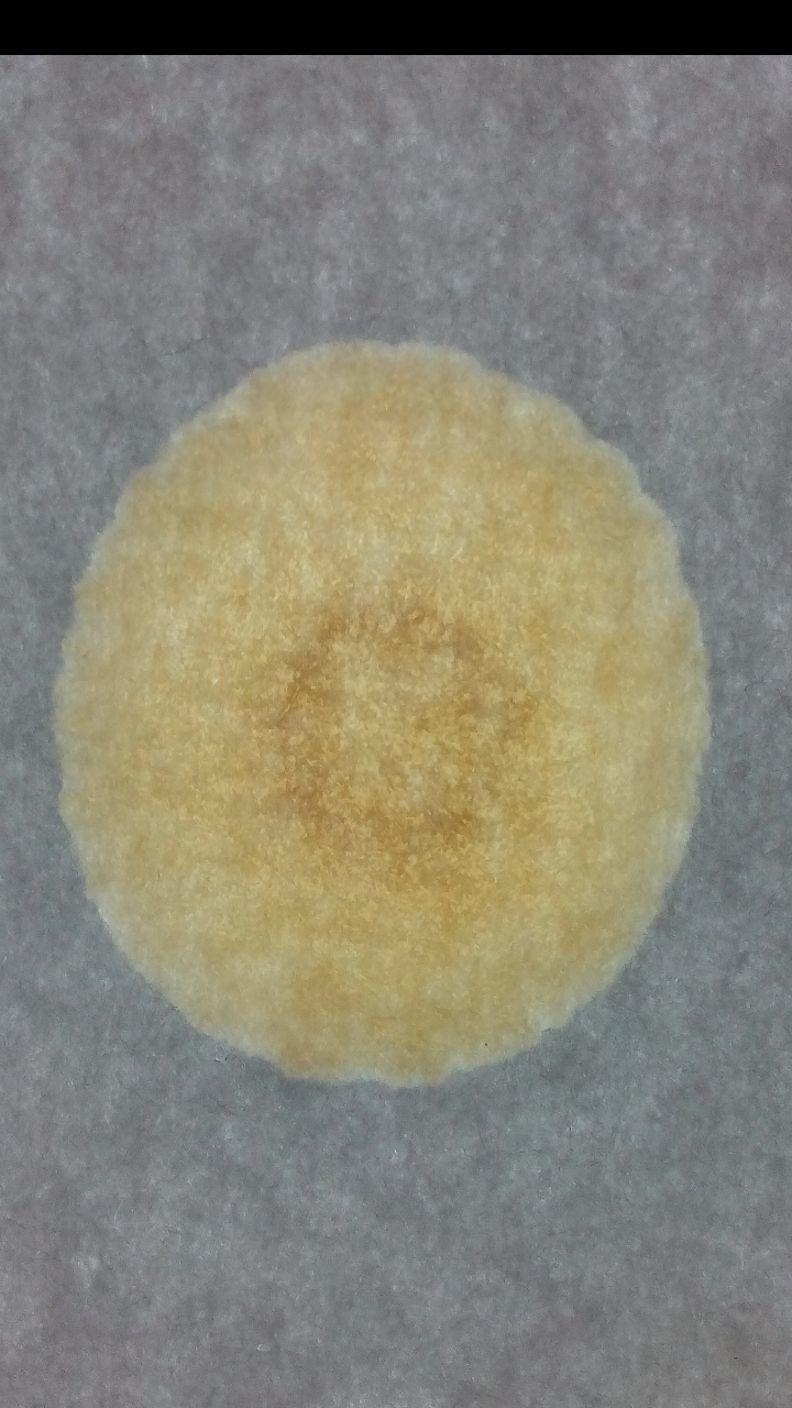

Границы ядра на офисной бумаге более четкие. На фильтрованной все размыто.
Решил и я свою капелюшку выложить.
1)Авто Лифан Х60
2)Двигатель клон япона-мамы 1zz-fe
3)Масло Шелл Хеликс Ультра AM-L 5w30
4)Общий пробег 42100км
5)Пробег на масле на момент взятия пробы 5000км.Проба делалась со щупа,после 10км пробега по городу.Капля сушилась 20ч.
Топливо только Лукойл Аи-92 Евро-5.
Капля без обработки.
Капля на просвет.
И в негативе.
Изменено пользователем ЛЫСЫЙ

Я делаю каплю каждую 1000км.Не поверишь,при прошлой замене масла после 7500км,отработка текла не чёрной струёй,а тёмнокоричневой.Ребята в сервисе ещё говорили,что рано поменял.

ребята кто, что скажет, а может и просканирует фото, масло заливалось в октябре, 7 месяцев будет, пробег потом скажу, масло рави 5 w 20 post-11944-0-92355400-1461692962_thumb.jpg     офисная бумага
