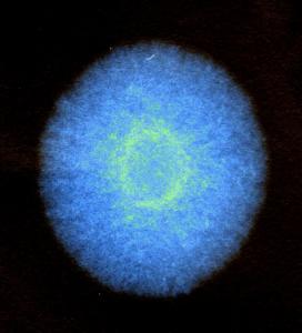

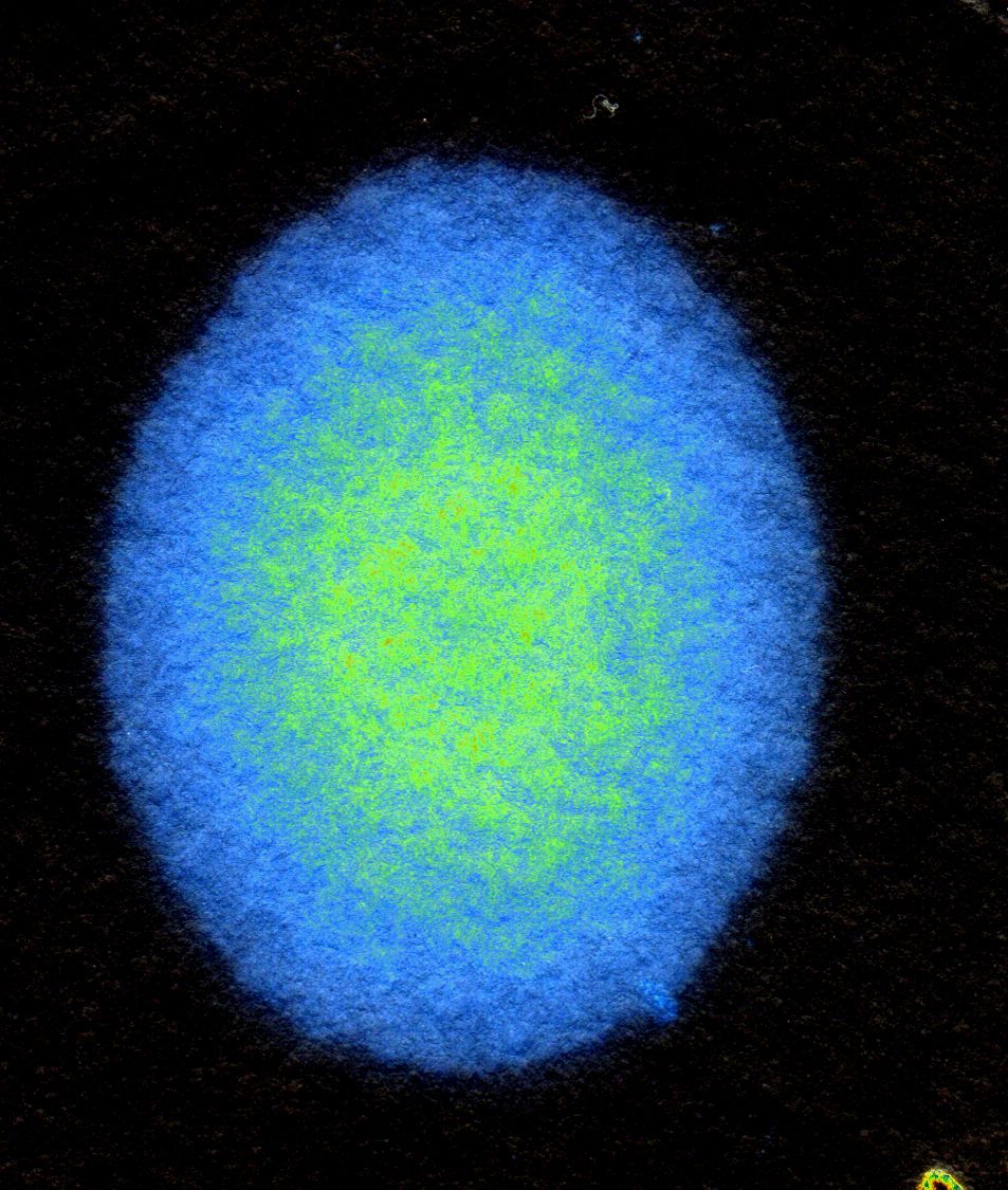

Добрый вечер уважаемые форумчане!
Как и обещал днем, выкладываю в три этапа по 2 файла (исходный скан и скорректированный по алгоритму "пила"), показывающие состояние моего масла. С вашего разрешения сделаю это в три сообщения, так думаю будет проще и логичнее. Во всех 3-х случаях скан и обработка делались на одном оборудовании, с одними настройками и с помощью одного ПО.
1-я выкладка - капля на белой офисной бумаге. Сушка - 24 часа в салоне автомашины.
Вторая выкладка -
капля в тот же день на фильтр обеззоленный для анализов "Синяя лента" (ТУ 2642-001-68085491-2011).
Сушка также 24 часа в салоне авто на керамическом блюдце.
И третья выкладка -
в тот же день в 18.00. Тоже на фильтр "Синяя лента".
Сушка - 14 часов внутри капота, на верхней части ДВС тоже в керамической тарелочке, затем еще 10 часов досушивалась в салоне авто.
Все три цветокорректировки делались по алгоритму "пила", ссылка на который есть в шапке данной темы. Графический редактор - GIMP.
Изменено пользователем сергей095
@сергей095,можно сделать только один вывод : Масло в идеальном состоянии.Катать и катать.Да и топливо похоже отличного качества используется.
Спасибо!
