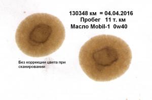

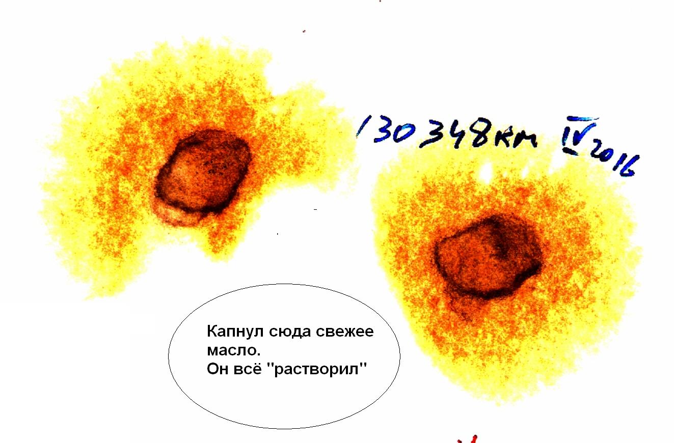

День добрый , решил проверить, что у меня.
вот что получилось
1)  масла Mobil1 0W-40
2) авто Митсубиши, Лансер -10 , 2 л. Вариатор.
3) Общий пробег 130 т. км
4) Пробег на масле на момент взятия пробы 11 т.км ( по ТО - замена через 15 т.км или год.)
5) Сезон эксплуатации масла с апреля 2015 до апреля 2016, город/трасса = 50/50
6)  Проба взята на горячем моторе и, сушилась 3-4  часа на батарее. Потом на сканер HP.
7) Объём заливаемого масла - 4.2 л Прошел год и 11 т.км пробега = скоро менять.
8) Масло за год не доливалось и уровень его не упал.
9). Выглядит все это так - см фотки, "сушились" потом еще - но картинка не изменилась:
(новое масло из канистры - светлое пятно, а через 1 т..км пробега чуток потемнело - ополоснув движок внутри - показывать особо нечего).
Вот только вопрос??  Ну и какого качества получилось?
Если посмотреть здесь:  https://www.drive2.com/l/7376151
если картинку сделать посветлее - то картинка подходит как  "рабочее", а если как есть - то "замена".
А если считать по формуле DC= 1 - 4/16 = 1-0,25 = 0,75 примерно. А что делать с красным фоном, который из кольца d1 вылезает?
p.s. Первая парочка капель - со сканера как есть. вторая парочка - та-же, но с корректировкой цвета на сканере - сделал так, как мне больше понравилось. Капли на белой бумаги "Светокопи А4"

@Alex--481, пробу не досушили - сушить надо не менее 24 часов при комнатной температуре. Повторите капельный тест.
Да я так думал, но посмотрев на пробу через хх часов, никакой разницы на глаз не заметил, да и на батарее она за 4 часа полностью высохла, как мне показалось.  Хорошо отсканирую еще раз. Думаю в папке с архивом она досохла теперь. Правда я капнул свежего масла, а оно расстеклось и "разъело" часть картинки. На память придется делать новую "капельку" для архива.
