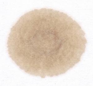

Попробую выложить капельную пробу.
Масло IDEMITSU Zepro Eco Medalist 0W-20
Общий пробег 150 тыс км
Пробег на масле 4 тыс км
Эксплуатация в основном город, пробки.
Информация по средней скорости и кол-ву израсходованного топлива отсутствует.
Усредненные размеры капли (по методике) в мм:
d=13  d1=9,5  D=35,5
ДС=0,865
Кмд=2,73
Кмпр=0,73
Вроде как в норм еще состоянии. Покритикуйте, плиз, знающие люди ))

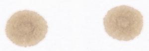

картинки - инверсия скана и скан
на картинках 2 капли (для подстраховки) с сушкой 1,5 суток в комнатеh-542.jpg

@ValenJap,масло активно моет мотор,и насыщается какой.Интервал замены масла не более 5000км. пробега.
а замена фильтра без замены масла не вариант?
как считаете, продолжать мыть при помощи этого же масла?
или перейти на какое-то менее моющее?
