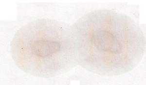

Здравствуйте!
ВАЗ-2114 2012 г.в. (16V, 21124), 26 300 км (общий), 8 600 км  - масло (Mobil 3000 5w30), город/трасса ~40/60. Наработка, по примерным подсчетам ~350-400м/ч. Автозапуск. Зимние прогревы по 10-15 мин.
Проба взята в районе распредвала шприцом с трубочкой. Получилась малая и большая капля (не перекрывали друг друга), соединились и в итоге ядро искажено. Пробе 17 ч, сушилась при комнатной температуре. Бумага офисная.
Баланс белого максимально скорректировал.
Что скажете?
Изменено пользователем Павел2016
@Павел2016,до 10000км можно катать спокойно.
@Павел2016, а мне капля не нравится - много продуктов отработки в масле, яб поменял)
Я думаю,что это неоднородность бумаги даёт такой оптический обман.
