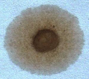

Так и делал, щупом бумаги не касался. мотору дал поработать, проехался малость, чтобы масло перемешалось. Потом несколько раз макал, но пока щуп вытаскиваешь,он несколько изгибов преодолевает и масло стирает, так что я пятно в 2 приема получил. но думаю, что размер капли принципиального значения не имеет. Как высушу - выложу для оценки спецами
Сохнет 3,5 часа. разницы с батареей пока нет.
Завтра домой приеду с работы - сразу горячую каплю добуду (о как забрало!)
Внимание, вопрос к знатокам!
Авто - Audi 100 середины 80-х, 2 литра, ГБО, залита полусинь Лукойл Супер 10w-40, пробег около 8 тыс. другие подробности неизвестны. Что скажете?

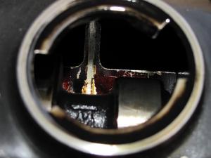

В дополнение к капле выкладываю фото горловины
Мотор загаженный и со следами высокотемпературных отложений(коричневый лак).Теперь понятно,почему такая капля вышла.

что можно сказать об этой пробе?
спасибо
Красивая капля.Всё нормуль.
Изменено пользователем ЛЫСЫЙ
Был у меня опыт с газом на праворуком японце. Масло до 10 тыс доходило светлым и чистым.
Правда я не капал тогда. В данном случае точно что-то не так.
И зона чистого масла есть, значит подливает?
Да за данный пробег было долито около 1,5 литра, мотор масло жрёт, виной - кольца.

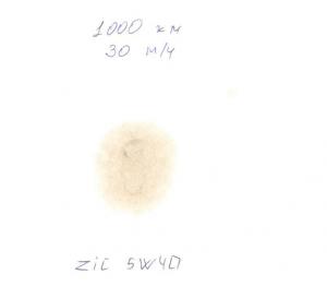

Теперь на 1000 км (30 м/ч)
Сушка 24 ч.
Капля неровная так как был ветер и лист штормило :)
