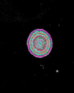

добрый день! комрады-в гости приехал друг из "европопы", подумал и взял у него тест маслица:
1)Масло - valvoline maxlife synthetic 5w40
2)Авто - VW Passat 1,8 CDAA 2011 год -160 л.с (чип 210-220) бензинка
3)Общий пробег авто 375 т.км
4)Пробег на масле 32 т.км (80% Цюрих-20% автобан)
5)пробег на масле 6 месяцев
6)Топливо- а бог эго знает :DD -буржуйское
9)Объём картера 4.8л. без доливок
что скажите?
Капля сделана на офисной бумаге,и сушилась 23 часа. отсканирована
Изменено пользователем Влад46
@Влад46,поменяй другу масло.
@ЛЫСЫЙ, сказал уже, "но...приеду поменяю" (как евро..меняет человека-жадным стал)
+1; очень грязная капля, хотя учитывая объём оно ещё вроде почти живое; я бы поменял пару тыщ назад)
@Dumus, с учетом пробега 32 т.км на этом масле и общего пробега авто, суммирую "+ масло"- значит достойное?
Да, более чем достойное, но лучше не перекатывать)
В очередной раз прошу Вашей помощи . На масле надо поездить ещё пару тыщь .
Да не вопрос.
Друзья, вероятно криво взял пробу, но вот что на картинке видим, бумага офисная.
Одна и та же фота, потемней и посветлей.
ДИЗЕЛЬ. Пробег -интрига ;-)
ядро еле проглядывается, чуть ниже середины и овальное - т.к. бумажка не ровно лежала, а лежала она дня 3.
Изменено пользователем b501
@b501,пересушенная капля не прокатит.Надо делать новую.
Рискну предположить, что в районе тысячи-двух. Свежак, ядро еще не сформировалось. У меня очень похожая картина была на прошлой заливке на 4 тысячах
http://www.oil-club.ru/forum/topic/19199-lukoil-ljuks-5w-30-slcf-a5b5/
Правда, сейчас уже к трем ядро сформировано.
Изменено пользователем bc----
Ок, переделаю.
EGR- заглушен, дополнительно установлен сепаратор в разрыв вентиляции картерных газов. Сепаратор был собственоручно
модернизирован (лабиринты, мочалка металл...).
+ активно пользую разного рода модификаторы трения (в т.ч. нитрид бора) возможно поэтому мех.примесей оч.мало. Износ
крайне низок, нечему выпадать, и масл. фильтр еще видимо справляется, обычно он до 2500 доходит и через перепускник
масло льет.
Рискну предположить, что в районе тысячи-двух. Свежак, ядро еще не сформировалось...
Предварительно наоборот, ядро разрушено и масло умерло, подождём свежую каплю
