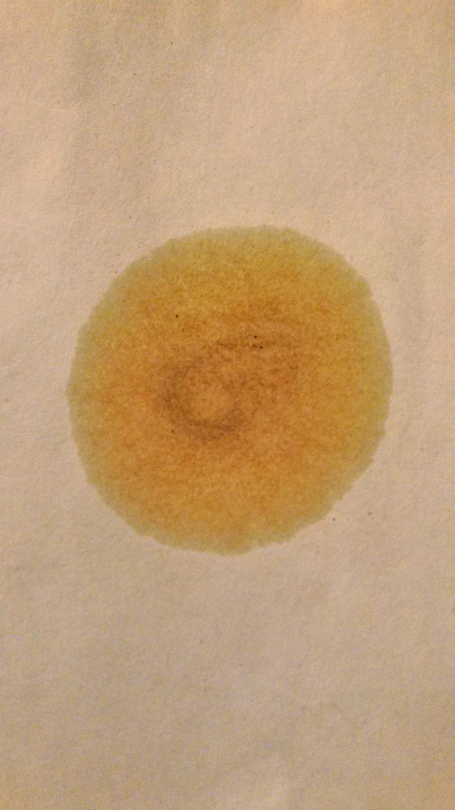

Добрый день , помогите сделать выводы!!!
Это первая капля с щюпа . Бумага белая офисная , сушка более суток.

Масло: United Gold 5W40, пробег 4000 км. Lifan Solano.
Для сравнения масло на пробеге 2000 км. здесь и 3000 км. здесь.
Чистое масло.Катаем дальше

Как и обещал,выкладываю каплю с одной из рабочих машин.
1)Масло - Mobil ESP 0W40
2)Авто - Крайслер Гранд Вояджер;Мотор - 2,8 CDI
3)Общий пробег 200 000км
4)Пробег на масле 9000км (100% город - Москва)
5)С Января и по сей день.
6)290м/ч
7)Топливо - только Лукойл ДТ Экто Евро-5.Израсходовано 1200 л.
8)Проба взята по пробега в 20км по городу
9)Объём картера 6,5л.Была доливка на 5000км пробега 0,5л.
Капля сделана на офисной бумаге,и сушилась 24 часа.
