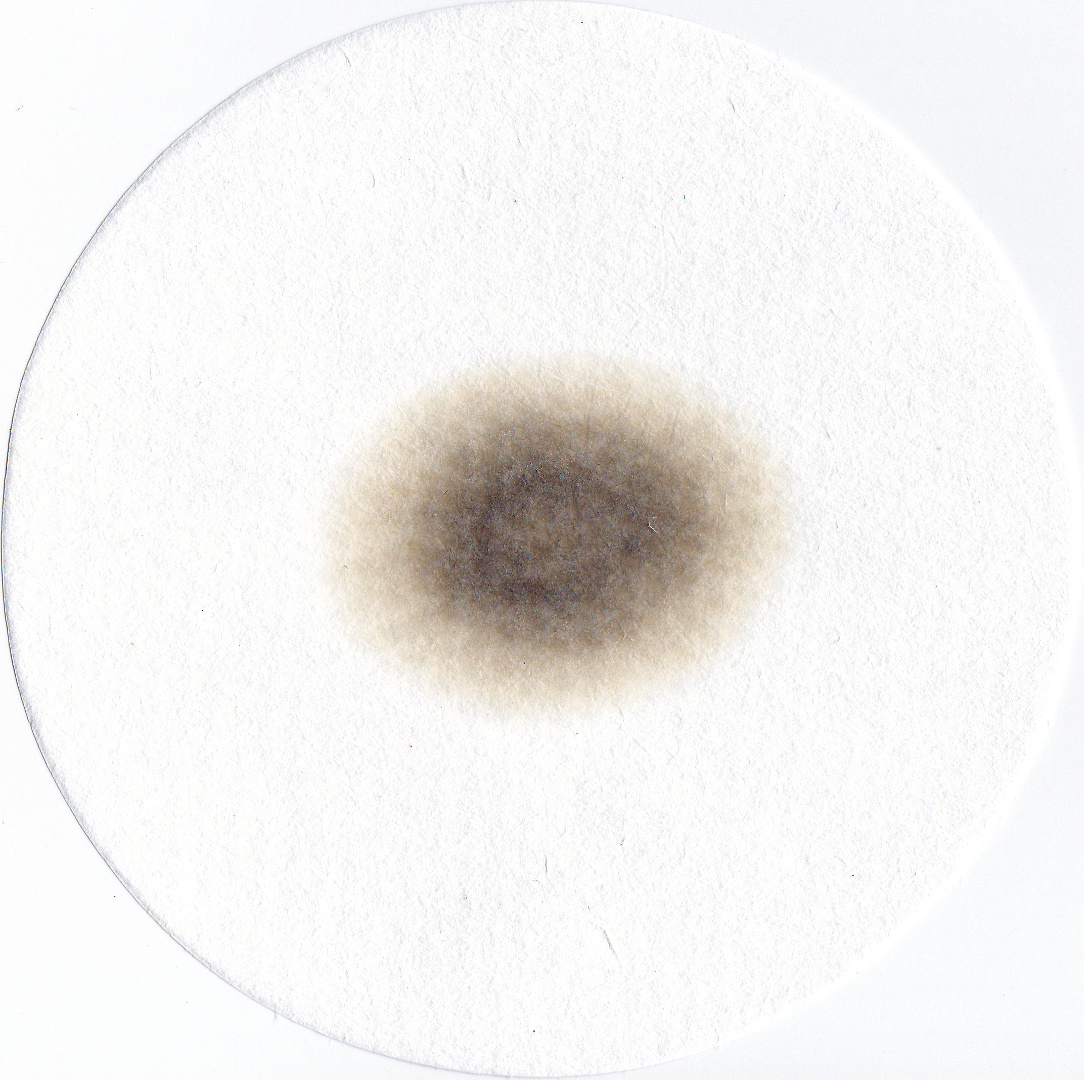

Внимание, вопрос к знатокам!
Авто - Audi 100 середины 80-х, 2 литра, ГБО, залита полусинь Лукойл Супер 10w-40, пробег около 8 тыс. другие подробности неизвестны. Что скажете?
масло давно выработало свой ресурс. Много коротких пробежек и плохой прогрев после запуска
Подтекает антифриз, ИМХО
Изменено пользователем Самоход
Здесь или масло фуфло или двигателю хана. На газу как на дизеле капля.
Не претендую на гуру, просто предположения.
...Подтекает антифриз, ИМХО
Может топливо? С антифризом всё в порядке, а вот подача газа постоянно регулируется.
Был у меня опыт с газом на праворуком японце. Масло до 10 тыс доходило светлым и чистым.
Правда я не капал тогда. В данном случае точно что-то не так.
И зона чистого масла есть, значит подливает?

 ну, всё..я сливаю бензин :unsure:  :DD
