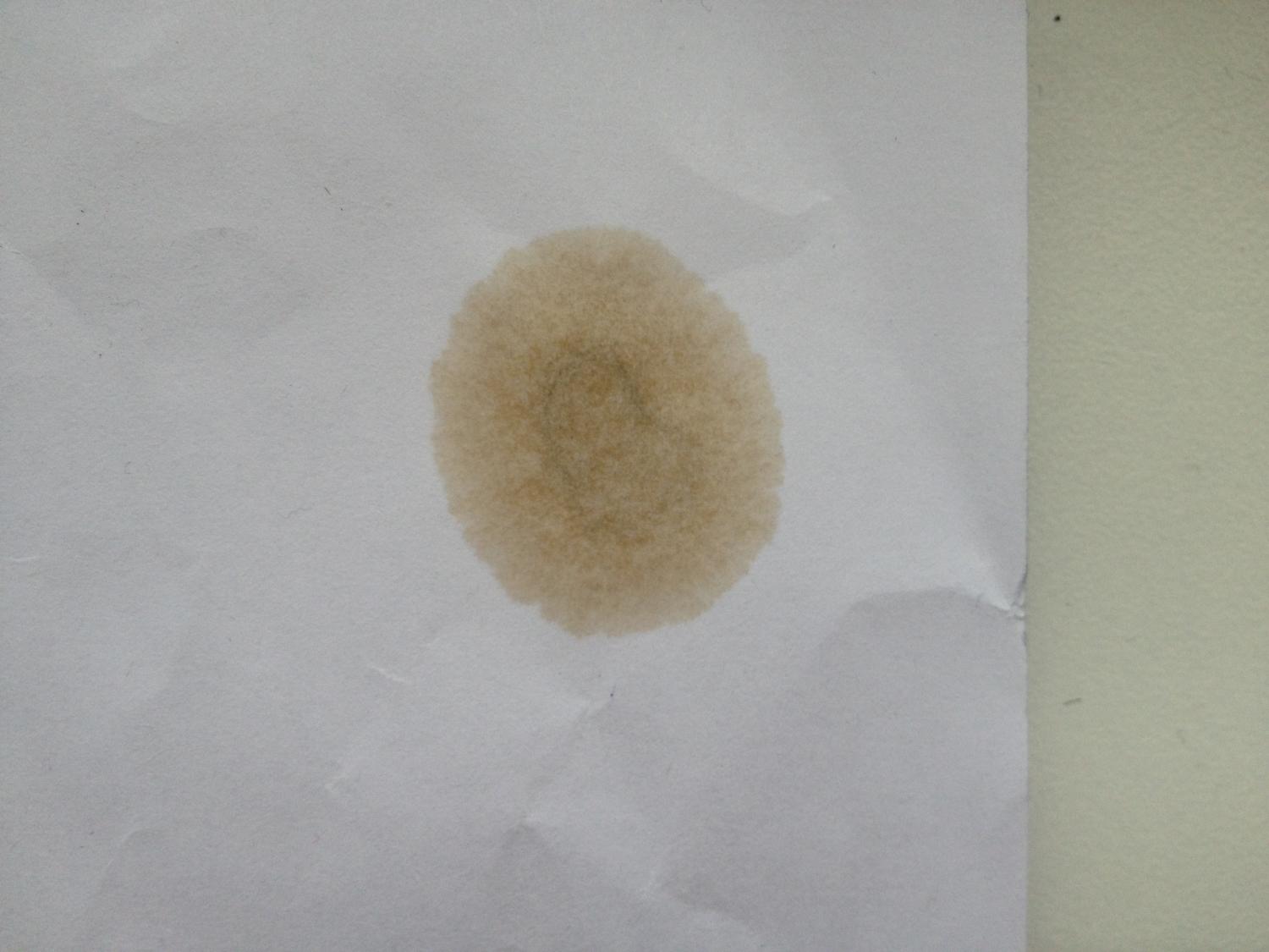

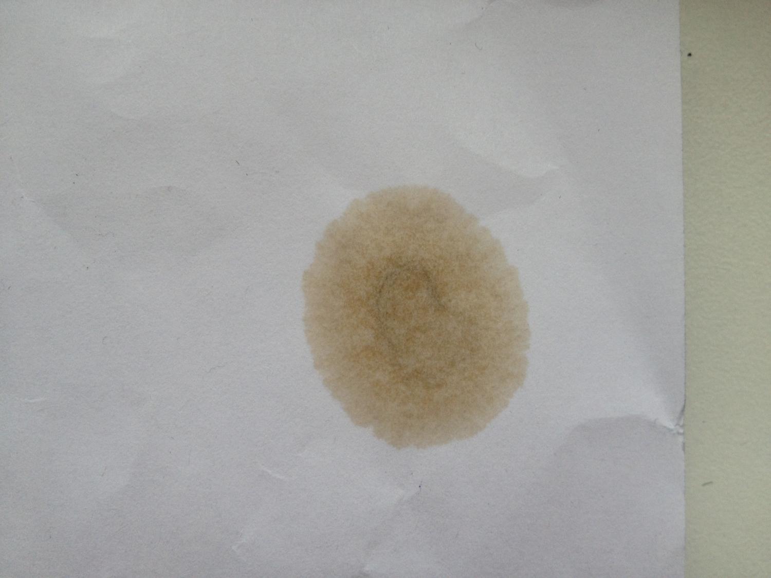

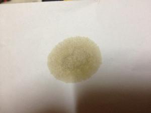

Лукойл люкс 5В-40 проба с картера(сушка 12ч). Жду заключение)
И опять поторопился - сушить надо не менее 24 часов. Первый раз залил Лукойл?
@detonator777,с  картера - это как?Со щупа?
да с щупа просто я до этого выкладывал с натяжителя-т.к. его разбирал и накапал-результат был для ЛУк-а плохим вот теперь со щупа взял.
да до этого Кастрол дилерский. сейчас выложу фото после сушки 20 часов.

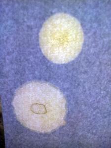

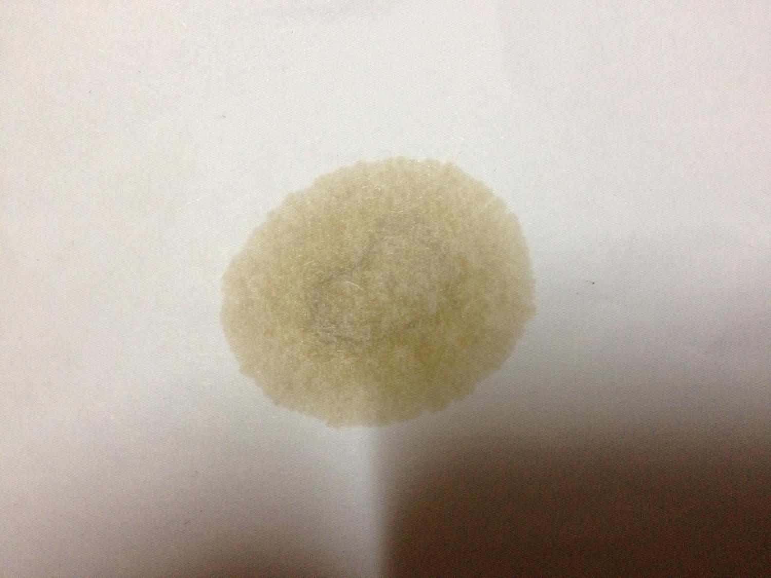

Могу,( если нужно?) выложить фото капли где, в масле , точно был бензин, его видно даже без просвета (знаю 100%, так как в тот момент не работал термостат и двигатель не прогревался), и в сравнение капля через 150 км , с уже поменянным термостатом. Просто чтобы посмотреть как выглядит бензиновое кольцо на капле.
Как и обещал выкладываю фото , капли с бензиновым кольцом (как я пологаю), и без. (1 капля)-Масло ENIOS 10w40 полсинтетика, в машине не исправен термостат,  соответственно двигатель не прогревается даже до рабочей температуры, а в движении по трассе температура просто падает.  2капля- масло тоже, после замены термостата, и пробега 150 км трасса.
Изменено пользователем Сергей_М
Шикарно)
Шикарно)
Я прав, это наличие бензина было?

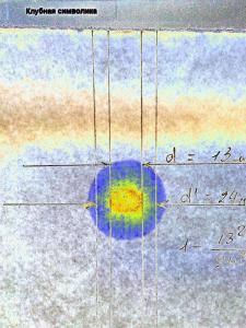

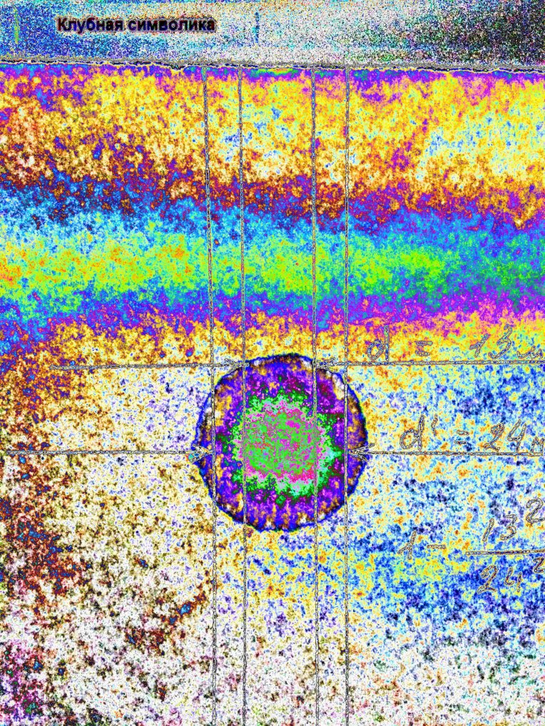

Уважаемые комрады (гуру, спецы, и т.д. и т.п.)-только начинаю вникать в данную тему, что вы расскажите про тест, (про линии и расчеты-согласен , лоханулся, делал через 2-3 часа, так что не актуально.)

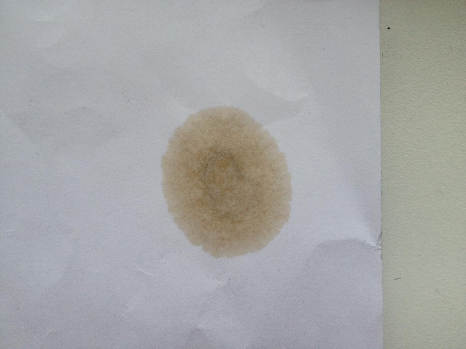

MOTUL 8100 X-cess 5W-40 пробег на масле 6500(+/- 100км) бензин 92, город 100%,  сушка пробы 22-24 часа

Посмотрите пжл. мой последний результат пост 3115. Менять?
К сожалению результат тот же - масло на грани, я бы в течении 1 тыс. поменял. Возможно после Кастрола говно вымывает, или фильтр хреновый. Ещё я заметил такую тенденцию - при переходе с любого другого масла Лукойл быстро чернеет; лично наблюдал, как на мерине владелец два раза по 2 тыс. катал и сливал, результат - сейчас по 10-15 тыс. катает и масло как свежее.
В моем случае оно почернело только после 500-700км. До этого я отписывал что подозрительно чистое.

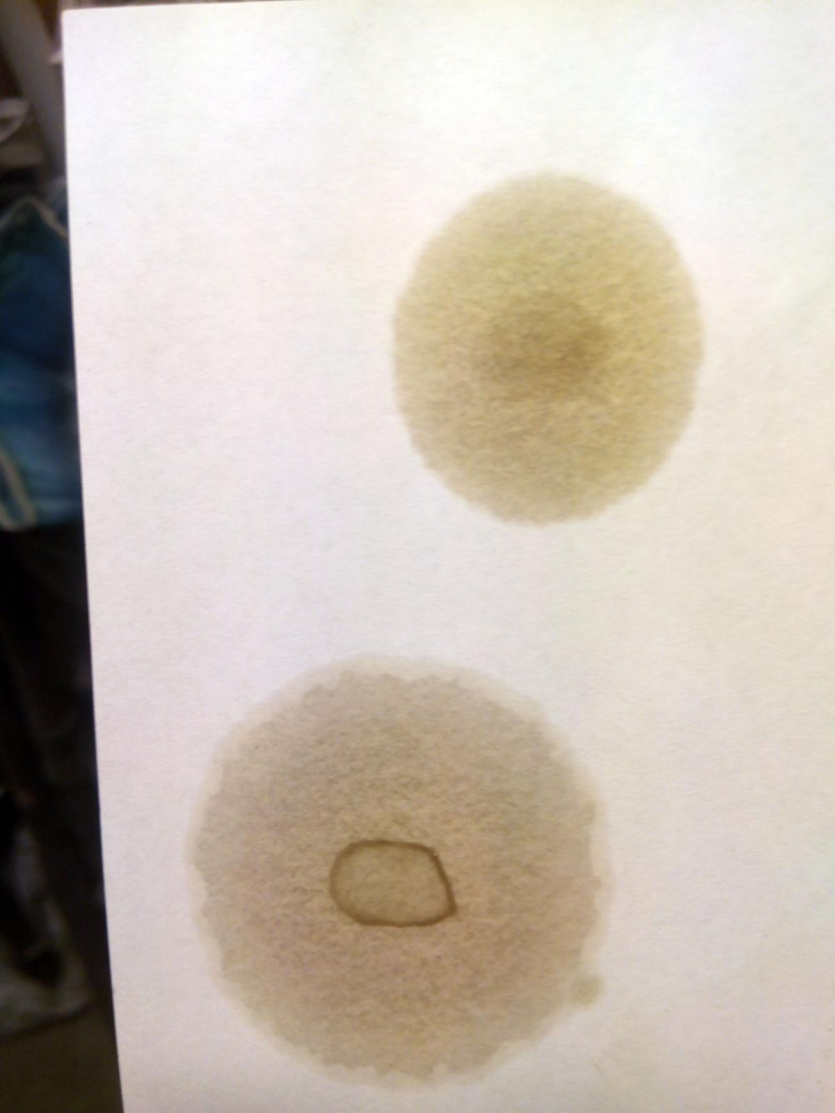

1, Точное название масла GM Dexos2 5W30
2  Марка авто - мотора Шевроле Орландо -  Z18XER 1.8
3  Общий пробег 39 900 км
4  пробег на масле на момент взятия пробы - (3000км из них трасса/город - 10%/90%)
5 Сезон эксплуатации масла (с октября 2015 по н/в)
6 Моточасы (150мч
7 Израсходованное топливо (360л) пропан-бутан/ прогрев при запуске 5 мин на А_95 + 10 литров
8 Пробы взяты после города трассы, сушились 24 часа в гараже(на кухне, в автомобиле, в доме).
9 Объём заливаемого масла 4 литра, доливка(если была).
Нижнее капля - холодный двигатель. Верхняя - 95о С
По-моему еще можно ездить/
