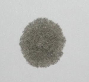

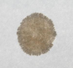

Я тут мучился с капельными тестами и у меня не получается, как в букваре. Мои тесты- чернючая маленькая капля, которая расползаясь, становится серой. С щупа масло, даже очень горячее, само не стекает- вот только кончиком щупа помажешь или карточкой соскоблишь. От чистого масла получается обычная промасляная бумага.
Прикладываю фото. Масло Valvoline Premium Blue Extreme 5w-40, с дизеля 1KZ-TE.
Пробег масла пока не скажу, что бы не предопределять оценки.
Кто что может сказать о состоянии масла.
Буду бодаться с ОД. Не может масло даже на дизеле так потемнеть за 50 километров.
Они может и поменяли, только что туда было залито. А сколько пробег авто?
@zon,ничего не скажу.Сделай ещё раз каплю.Только ничего не соскабливай.Наберись терпения,и дотронься до бумаги не щупом,а именно свисающей каплей со щупа.Тогда и поговорим.
Ну вот правый снимок, где одиночная капля, так и сделан, только я масло подогнал к кончику щупа, что бы капля была побольше.
Так же делал- просто касался щупом, получал маленькую черную  капельку на бумаге диаметром 2-3 мм, которая потом растекалась до 1,5-2см, становясь однородно серой с тонким прозрачным ободком (наверное из масла без сажи). Попробую повторить, но все это меня напрягает по поводу моего масляного фильтра.
Изменено пользователем zon
@zon,Нужна для исследования только первая! капля.И суши её на невпитывающей поверхности.А перед тем как сделать фото,положи её на белый лист бумаги.
Вот первая капля в прямом свете и на просвет
Ну начнём.Видно полукольцо от бывшего ядра.Внешний край капли рваный.Так же присутствует средняя зона капли.О пробеге сложно судить,но я думаю,что он в районе 8000-9000км. пробега.А ЕГР заглушен?
