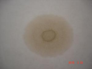

ЕГР заглушен, пробег 3500, моточасов сколько не знаю, в основном короткие поездки по городу и прогревы, солярка Прайм евро5, последние два месяца евро5 с САТ. Масло подозрительно вязкое, подозреваю м.фильтр NITO
Раньше кап. Тесты не делал, м.б. все время так, не знаю.
Понятно.Короткие поездки и вероятно хреновый фильтр,сделали своё дело.Поэтому и вид у капли,как у старушки.
Этож дизель, у них всегда такое масло, независимо от пробега)
Ну не скажи.У меня на рабочей(дизель) капля совсем другая.На следующей неделе сделаю.
Мне кажется, что вид капли больше зависит изначально от самого масла. Ведь если очень высокие диспергирующие свойства масла (дизельное хорошее), то сажа в масле очень мелкая, без зерен (у меня так и есть) и масло сажу за собой по бумаге тянет. Форма края тоже должна больше зависеть от структуры бумаги и от вязкости масла.
Я не знаю, насколько капельный тест объективен. Ставил на смартфон специальную программу, которая по фото должна продиагностировать масло, так она отвечала, что не может, т.к. это не капельный тест, не определяются границы, плохая картинка или мало света или плохое кадрирование.
Меня волнует большая вязкость масла, хотя лампочк4а гаснет не более 5 сек, при норме по букварю до 7 сек, но при косячном фильтре это уже будет совсем плохо. Придется раньше времени менять масло на какое-нибудь недорогое типа Лукойл, пилить маслофильтр и ковыряться в нем.

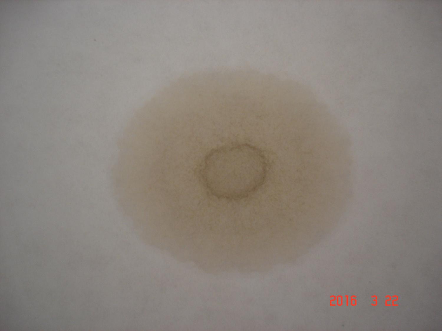

Автомобиль VW Tiguan 2.0TSI  CAWA
Масло Valvoline Synpower XL-III 5W-30
Пробег на масле 4200 км
Общий пробег 87218 км
Моточасы 119
Бензин АИ-98
Объем картера 4,7 л, доливка 600 гр.
Проба взята при Т масла 98 гр.
Сушка пробы 36 часов, гараж, на металл.уголке
Сезон эксплуатации масла (с декабря 2015г.)
Проба взята после города
Не очень видно ядро, еще не сформировалось?

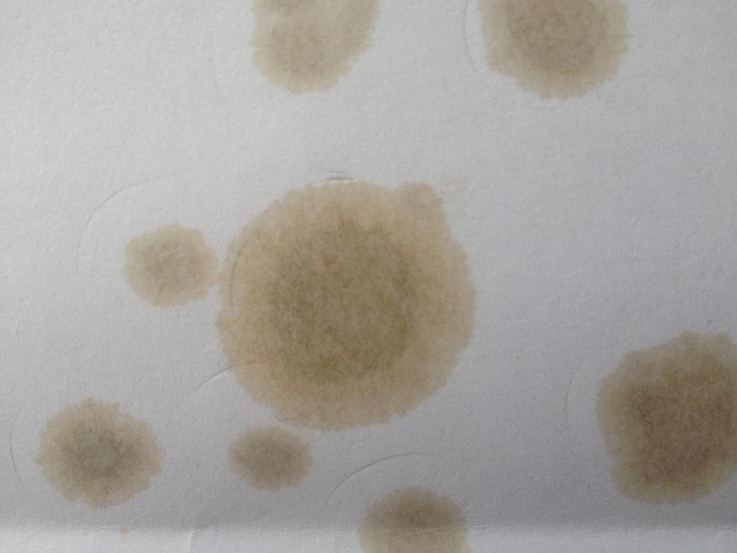

Здравствуйте, хотелось бы услышать мнение знатоков о состоянии масла. Авто  Mitsubishi Space Star 99г. 1.3 бензин. Пробег 237000 км. Езжу только на 92 бензине. Масло Лукойл люкс 10W40, залито в конце осени 2015.Пробег на данном масле около 3000км. В основном город, непродолжительные поездки около 10 км утром  и вечером 10 км.

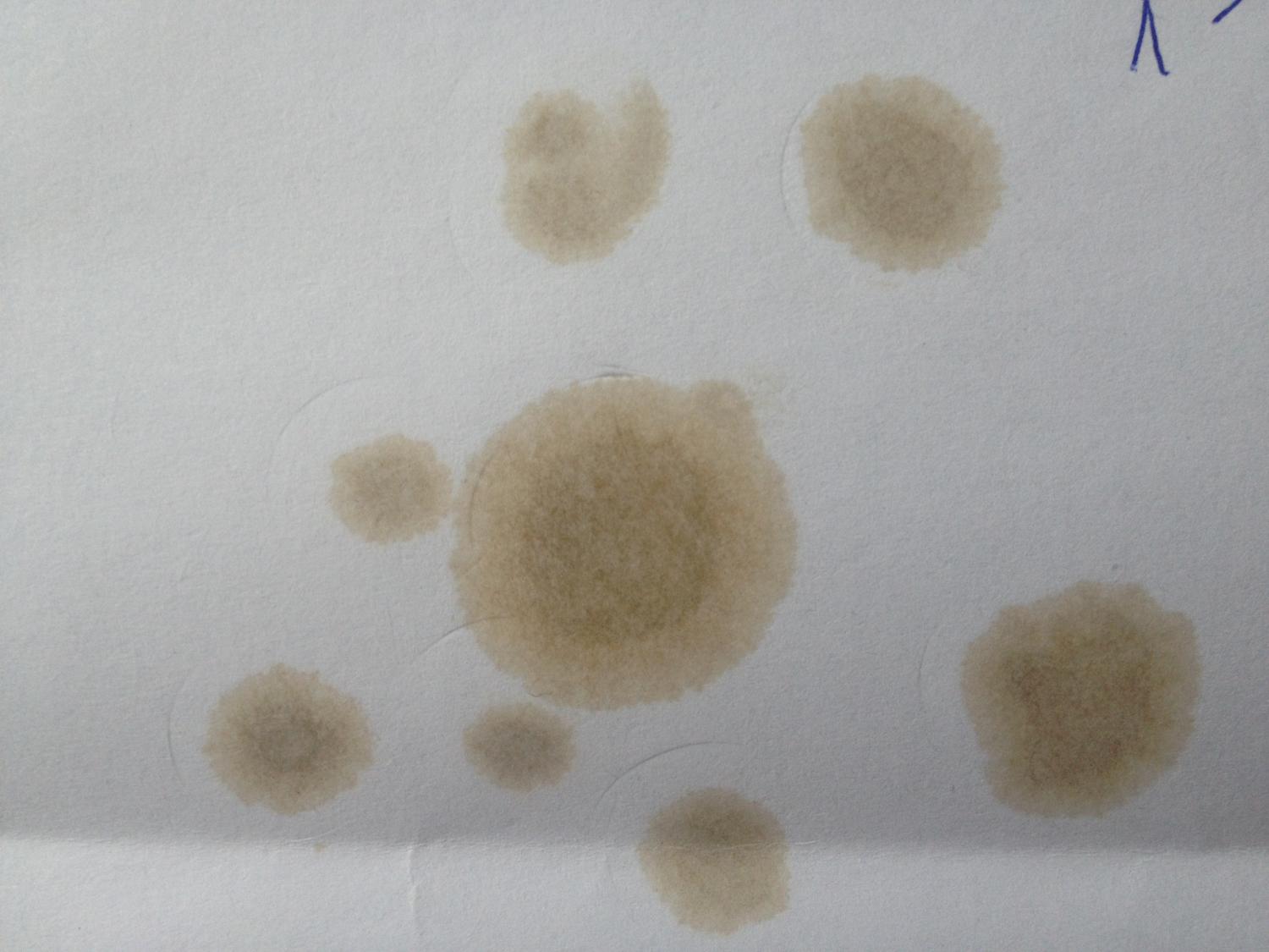

Подскажите по этой пробе взятой с X-Trail 2.0 dCi с сажевым фильтром (110 кВт) . Масло Valvoline SynPower MST 5W-30.Его уже пора менять или еще можно поездить?!

22.03.2016 в 10:11, Tig66 сказал:
Моточасы 119
Бензин АИ-98
Да, масло ещё свежее, возможно небольшое количество воды или антифриза - нужна капля на просвет.
Через пару тыс. км. повторите тест.
Масло пока нормально, но содержит немного топлива - чтобы испарилось, прокатитесь с нагрузкой не менее 100 км. Через 1 тыс. повторите тест.
Какой установлен масляный фильтр? Такое впечатление, что он давно забит и масло гоняется через перепускной клапан. Топливо дизель? Менять.
