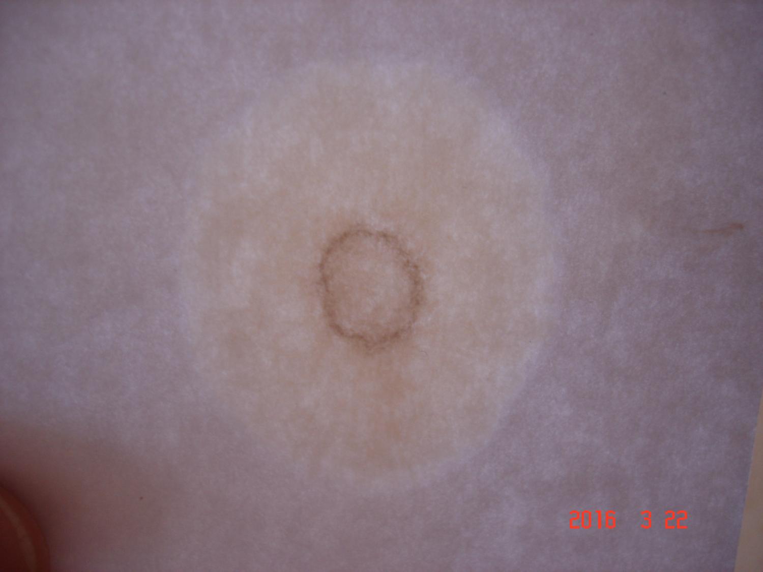

Масло пока нормально, но содержит немного топлива - чтобы испарилось, прокатитесь с нагрузкой не менее 100 км. Через 1 тыс. повторите тест.

Dumus, по чем определяете наличие топлива в масле?
Полупрозрачное кольцо вокруг масляного пятна.
Из натяжителя затрудняюсь что-то конкретно сказать, по этой картинке масло "на грани" и замена максимум через 1 тыс. Повторите тест с отбором масла из картера.
да уже сделал -лежит в машине листик сохнет.
Если повторится то тогда ЛУК конечно полная жжжж или паленка-покупал в Юлмарте его. Эксплуатация щадящая с осени по нынешнее время.
По этому?

По этому?
По вашей фото затрудняюсь ответить, нужна капля на просвет. А вот про которое я писал, чётко видно, или пробу не досушили )

Прозрачная кайма вокруг пятна?
Почему спрашиваю? Потому что капля свежего масла дает такую же полупрозрачную кайму вокруг пятна.
Насколько я понимаю, здесь выкладывают капли не свежего, а с определённым пробегом (в данном конкретном случае 3 тыс. км.) масла, к тому же проба по-определению сушится не менее суток, т.о. по моему скромному мнению полупрозрачное кольцо может остаться только от топлива, либо пробу не досушили, о чём я выше уже писал).
Полупрозрачное кольцо по внешнему краю пятна не обязательно топливо. Это м.б. наиболее подвижная фракция масла, затянутае в капиляры бумаги, с которой диспергент с сажей не связан.
Этот эффект постоянно наблюдаю, когда сливаю отработку на деревяшки на даче, что бы не гнили. Сначала деревяшка черная, а через две недели она покрыта чистейшим маслом, а чернота вся ушла в землю.
Изменено пользователем zon
Не улавливаете мою мысль. Точно такое же полупрозрачное кольцо есть и у капли чистого масла которое сушилось сутки. Исходя из этого я и ставлю под сомнение определение наличия топлива в масле по присутствию этого кольца. Но это просто мои наблюдения. Возможно это еще связано с использованием офисной бумаги вместо специальных пробников.
Вот здесь соглашусь, так как с течением времени это кольцо увеличивается на бумаге.
Не улавливаете мою мысль. Точно такое же полупрозрачное кольцо есть и у капли чистого масла которое сушилось сутки. Исходя из этого я и ставлю под сомнение определение наличия топлива в масле по присутствию этого кольца...
Ещё раз. Я всё улавливаю и Вам выше подробно ответил, про капли чистого масла тоже вкурсе - повторюсь, что в данном случае речь идёт об отработке, в которой согласно методике экспресс - оценки и выбраковки моторного масла по капельной пробе полупрозрачное кольцо свидетельствует о наличии топлива. Если Вы не согласны, напишите автору, что он глубоко заблуждается - в шапке этой темы выложена и сама методика с конкретными примерами и ссылка на автора.
Да, масло ещё свежее, возможно небольшое количество воды или антифриза - нужна капля на просвет.
Через пару тыс. км. повторите тест.
Ок, как раз перед заменой, антифриз не уходит.
Какой установлен масляный фильтр? Такое впечатление, что он давно забит и масло гоняется через перепускной клапан. Топливо дизель? Менять.
Какой стоит фильтр не знаю ,могу предположить что MANN. Топливо конечно же дизель.Пробег 15 000 км. Сам склоняюсь к тому что масло уже умерло ,жаль не взял пробу на 10 000 км. Оф  сервис вообще говорит до 20 000 км катайся.
Странно, понаблюдаем. Глянул на последние капли бензиновых авто - все с прозрачным полукольцом.
Согласно методике:
