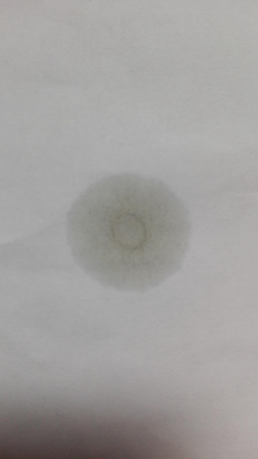

Смущает что в холодной капле четкая граница ядра. а в горячей - все расплылось.

Капельная проба берётся на горячую.
в холодной естm "ореол бензиновый", а на горячую нет. :wacko:
@genrish,когда капнул на горячую - куда положил сушить?Если на очень холодную поверхность,то этим всё и объясняется.

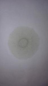

Добрый день. Пару дней назад я поменял масло, доехал до дома примерно 40-50км (1,5-2мч) и сделал каплю. И как мне показалась она грязновато выглядит для такого пробега, ядро четко видно уже. Подскажите пожалуйста, может это у меня мотор такой грязный был и это масло стоит заменить через 500-1000км? Или все нормально? Сделал несколько фотографий с вспышкой и без. Спасибо.
@Kirillmsk,как раз тут всё как по учебнику.Свежее масло захватило в плен несливаемый остаток от старого.
@ЛЫСЫЙ, то есть не париться? Просто я почитал тему, посмотрел фото свежих капель там ядра нет, она просто растекается, и все комментируют что даже еще ядра нет так как свежак. А вообще, неужели несливаемый остаток в 300-400мл на 8,5 литров свежего так может его загадить? Тогда может действительно есть толк в промывочных маслах.
Да, и на холодную и на горячую пробы ложил листок на столешницу в гараже. Нужно было как-то подвешивать за уголок?
Ничего подвешивать не надо.Не парься .Если тебя это действо заинтересовало - делай капли регулярно.Только на горячую,и только первую каплю со щупа.
Лично я не сторонник промывок.
лучшая промывка - это замена места через 1000 км.
