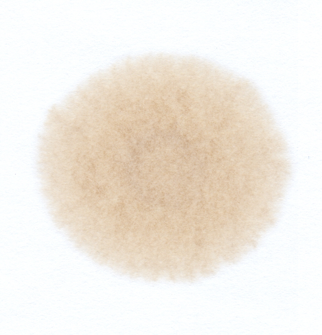

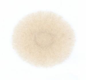

у меня неyпонятки с пробой, сушил 2 дня в машине на солнце на панели, поставил зесечки, после сушки убрал в боодачок, спустя неделю достал пробу, а у нее внешнее кольцо расползлось как когда в пробе ож, края стали изломленные. Появился ореол вокруг миллиметра 3 как будто топливо. Сегодня взял свежую пробу, пока сохнет, прнаблюдаю за пробой как будет себя вести по мере сушки. Масло слил на всякий случай. Выходит вода и топливо не сразу себя показывает?
Масло после зимы, всю зиму были короткие пробеги 95% города, на масле около 6к км пробежал. Поэтому наличие конденсата допускаю.
И так, как я уже писал, масло слито фото под номерами 1.1 и 1.2 проба с щупа после 2 дней сушки,фото 2 это масло после 4 дней сушки в квартире, заметно как наружный край внешнего круга стал более оборванным. И фото 3.1 и 3.2 за проба полторы недели до слива масла - 2 дня сушки и неделя езды в бордачке, как видно наружный край 3 зоны амебообразный, а внешнее кольцо на просвет в некоторых местах чуть ли, не по 5мм, хотя изначально проба была похожа на номер 2. Извиняюсь за фото с телефона, пока нет времени до сканера и компа добраться. Почему через полторы недели проба досохла до такого печального состояния, ведь изначально не так плохо было все?) масло Лукойл люкс синт, пробег 6 тысяч, 95% в городе, зимней пробег каждый день по 5-6 км.

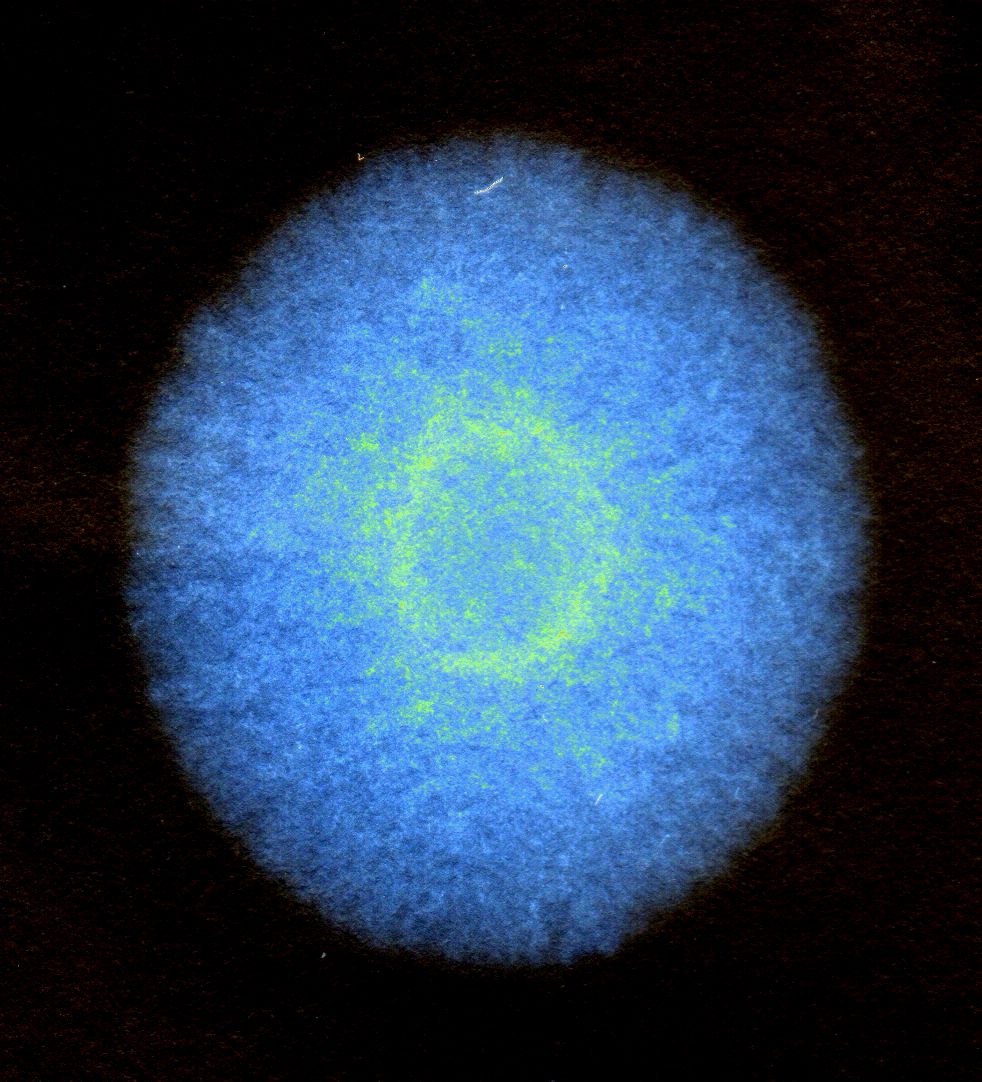

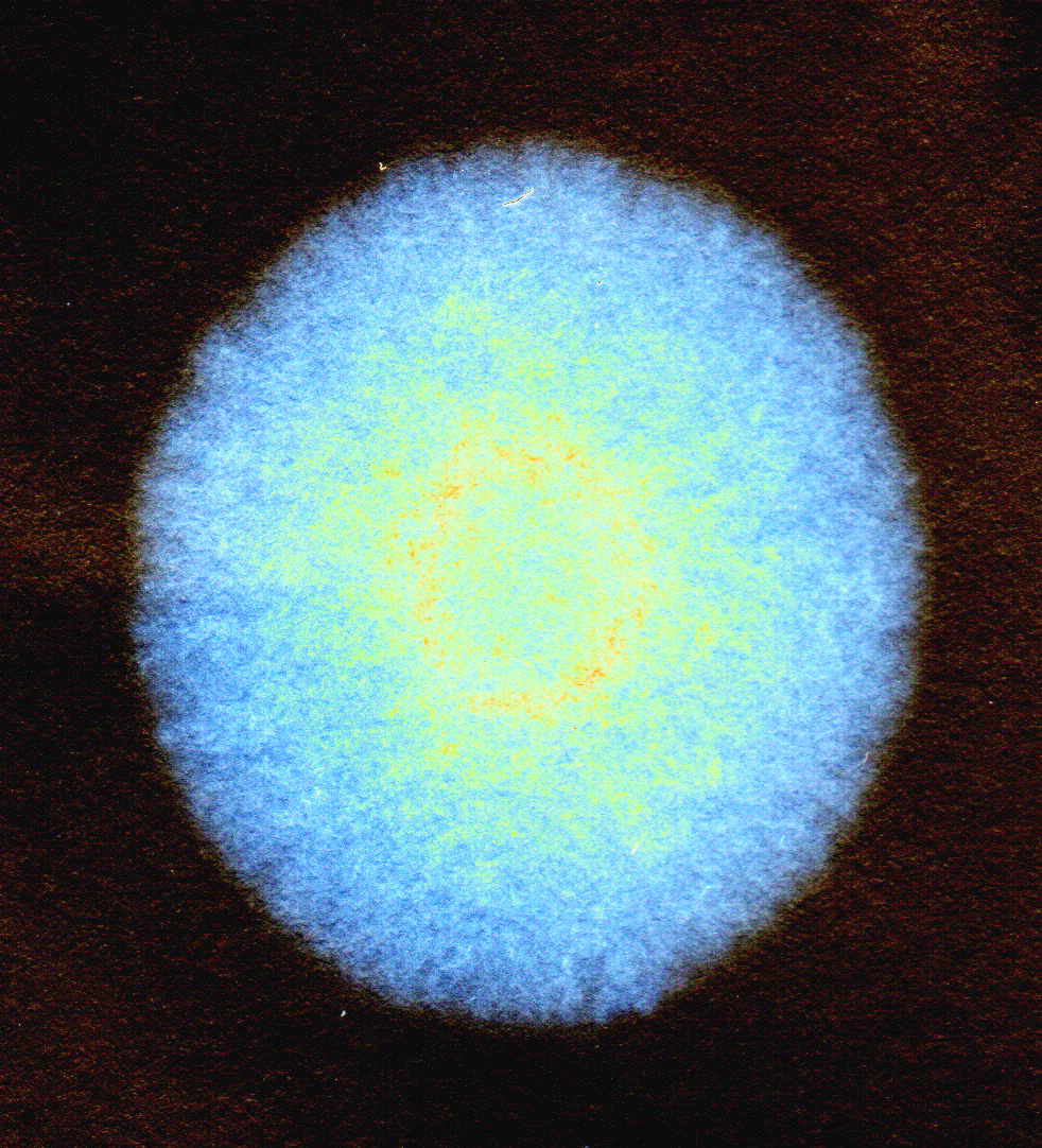

Прошел на нем еще всего 1200 км. - и вот тебе приговор: "менять масло". На всякий случай выкладываю фото этой пробы, скоректированные одним ПО на 4000 км. и 5200 км. и необработанный оригинал на 5200 км.
Слева направо: обработка 4000 км, исходник на 5200 км, обработка 5200 км.
P.S. Извините коллеги, в прошлом посте неправильно указал % соотношение города и трассы у последних 1200 км. Правильно: 48% города и 54% трассы. Пробег ДВС почти 22,0 тыс. км.
Изменено пользователем сергей095
@сергей095, смутила страшная капля справа, не увлекайтесь цветокорректорами, выкладывайте оригинал скана с приемлемым качеством и балансом белого.
Изменено пользователем Dumus
@сергей095, смутила страшная капля справа, не увлекайтесь цветокорректорами, выкладывайте оригинал скана с приемлемым качеством и балансом белого. Катайте дальше.
Спасибо!
Впредь буду использовать только Фотошоп с настройкой oil (скачал ее на этом сайте).
Кстати, завтра вечером выложу сканы капель, сделанные на офисной бумаге и "синей ленте" уже при пробеге 5900 км.. Положу оригиналы и цветокоррекцию. Можно будет сравнить с 5200, т.к. последние 700 км практически все 100% - это трасса.
@сергей095,
А мне кажется комрады правы. На 4000 км масло было хоть и не в лучшем виде, но вполне рабочее, присутствовало ядро, а потом что то случилось и оно скоропостижно скончалось - ядро разрушилось, Может заправка некачественным топливом. Вообщем подождем завтра пробы с 5900 км и если также ядра не будет, то, масло убито.

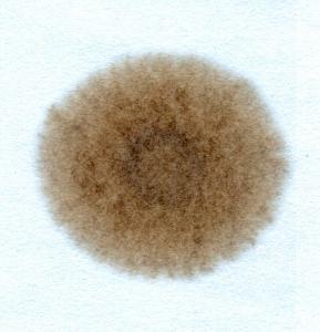

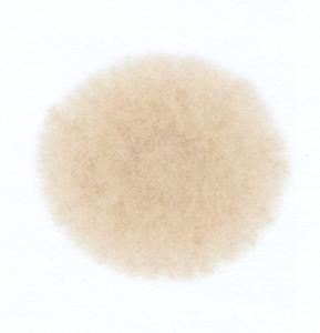

@realmix, лучше сравнивать эту "пилу"; пробег небольшой грязи почти нет
По каким параметрам масло умерло? Может ещё ядро не сформировалось? "Грязи" вроде мало. Пробег двигателя ведь около 20000км всего.
Давайте форумчане, если не возражаете, я "пилу" в 5200 км. покажу.
И для сравнения - "пила" в 4000 км. (справа).
Похоже дермовую горючку лил последние 1200км.Вот масло и скончалось,пытаясь обезвредить эту дрянь.
