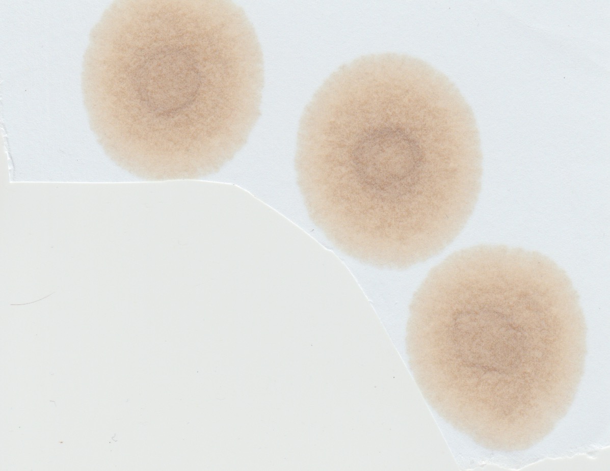

у меня непонятки с пробой, сушил 2 дня в машине на солнце на панели, поставил зесечки, после сушки убрал в боодачок, спустя неделю достал пробу, а у нее внешнее кольцо расползлось как когда в пробе ож, края стали изломленные. Появился ореол вокруг миллиметра 3 как будто топливо. Сегодня взял свежую пробу, пока сохнет, прнаблюдаю за пробой как будет себя вести по мере сушки. Масло слил на всякий случай. Выходит вода и топливо не сразу себя показывает?

Скан 300dpi
Total Quartz 9000 5W-40
Пробег авто 198,000км
Пробег на масле 6300км.
Менял 6 мес назад.
Бумага обычная, офисная.
Менять?
Изменено пользователем T_34
Менять?
И чем скорей тем лучше, ядро разрушено, масло убито

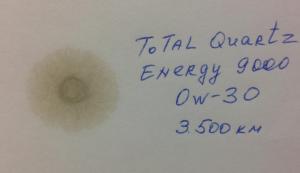

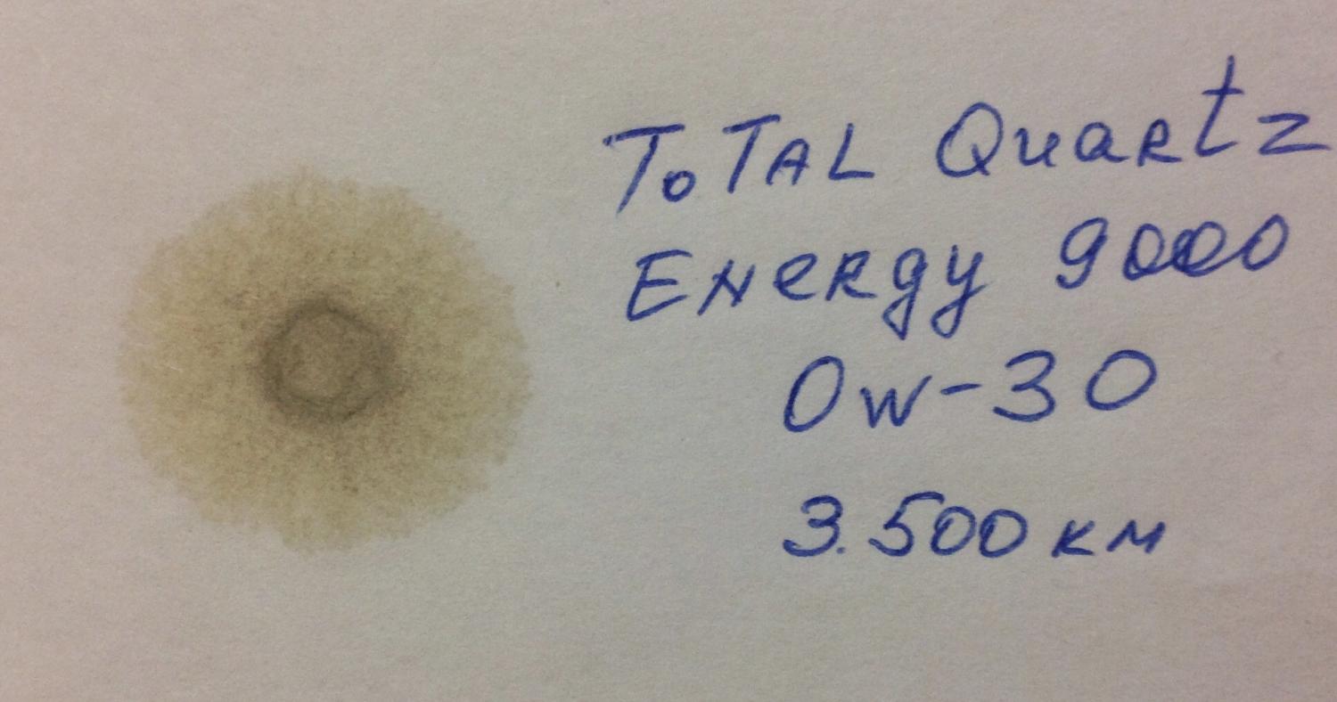

Вот такое масло "каталось" зимой.
Total Quartz Energy 9000 0w-30 502/505.

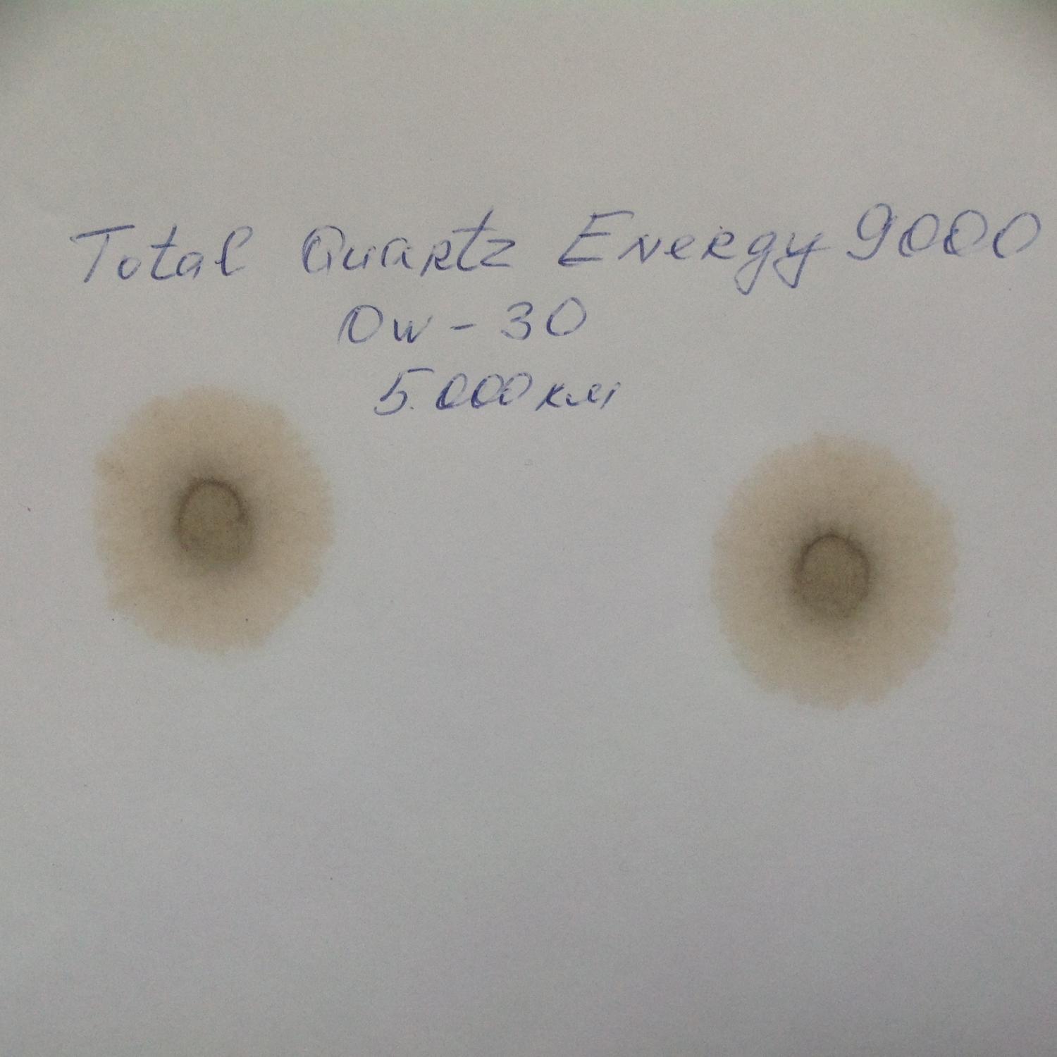

Два верхних фото - начало марта. Два нижних - конец апреля. Спокойная езда. 100% город. Бензин - 95, в основном ТрансАЗС. Будни - короткие поездки, ~10 км в день. Выходные ~50 км в день, через раз. Прогрев ~3-5 мин. Пробег на масле - 5000 км (210 м/ч). Общ. пробег - 16000 км.
По моему, капля просто съехала, а не ядро разрушено.
на одном фото разрушено на втором нет.
Я вижу там 2 капли на одном скане и вряд ли они делались на разных листах в разное время, причем съехали они в противоположные стороны? как то не сходиться
Да на обеих разрушено. Но коли есть сомнения лучше сделать контрольную пробу
Ok. Сейчас сделаю.

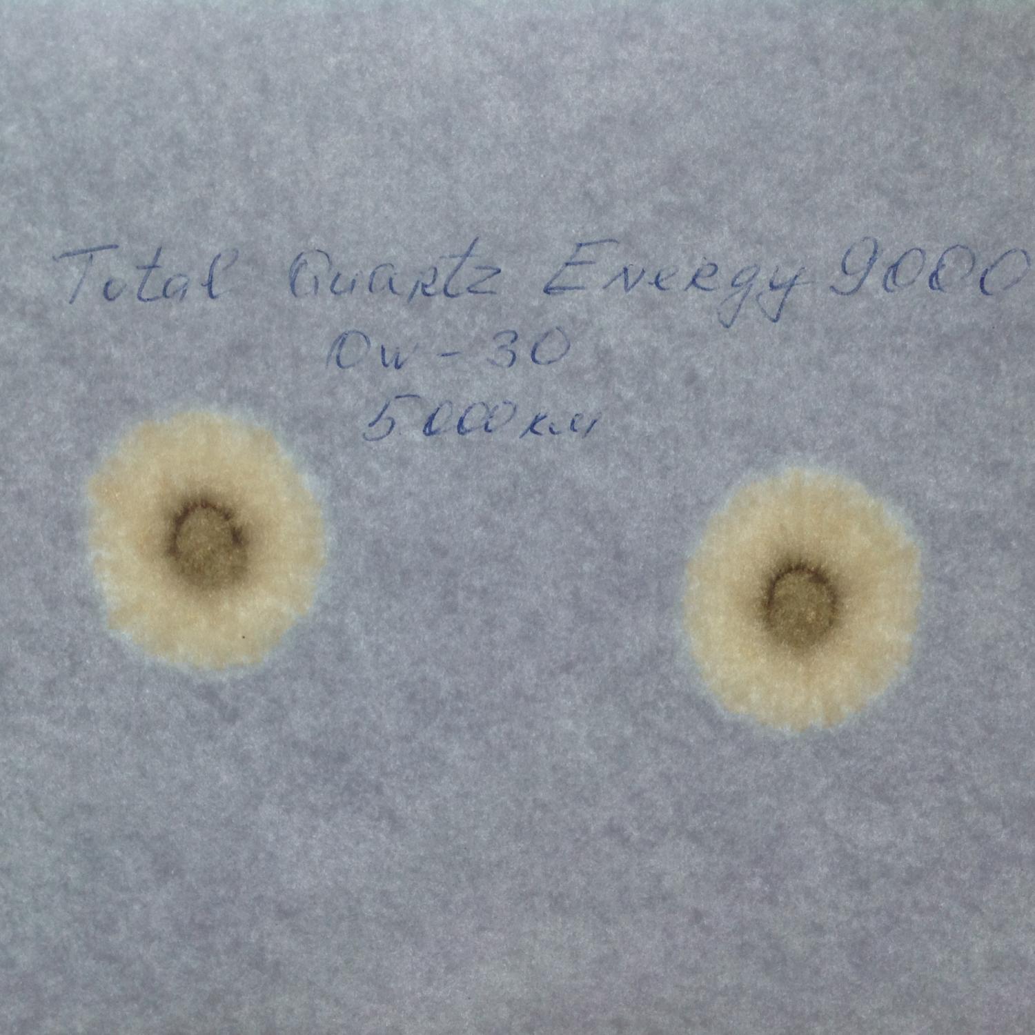

13 часов сушки...
13 часов сушки...
Давайте всё таки дождем 24 часа сушки, чтобы всё было по фен шую, но и  сейчас видно - разрушено ядро
Я с Вами согласен насчет ядра... когда утром посмотрел уже было видно все без скана... anyway сделаю еще раз по "феншую" )) ...
23 часа сушки на Кипре )) Завтра промою промывкой и залью свежее...
И это правильно  :good:

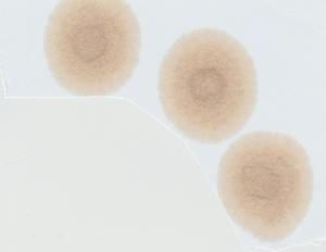

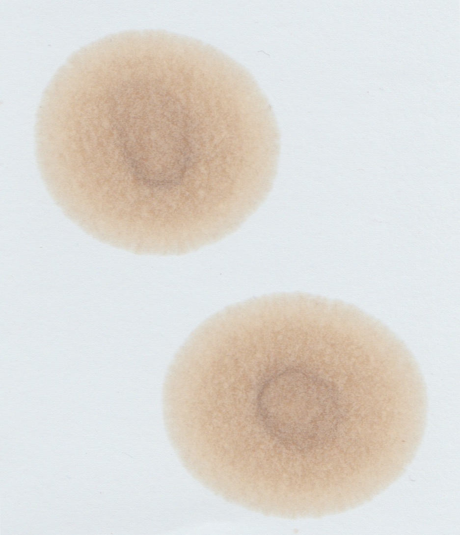

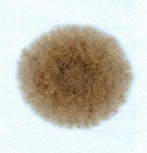

Пробежал 5200 км. после ТО-1, масло родное Mitsubishi 0W-30. Первые 4000 км. - 80% город, 20% - трасса. Последние 1200 км. - 90% трасса, 10% - город. Капнул на стандартную офисную бумагу, высушил сутки в салоне машины.
Отсканировал на планшетном сканере с разрешением 600 точек на дюйм. Применил некоторую обработку.
Первое фото - после сканера, второе - после обработки.
И затрудняюсь понять, что же с маслом, можно на нем дальше ездить или нет?
@сергей095, масло умерло - срочно менять.
