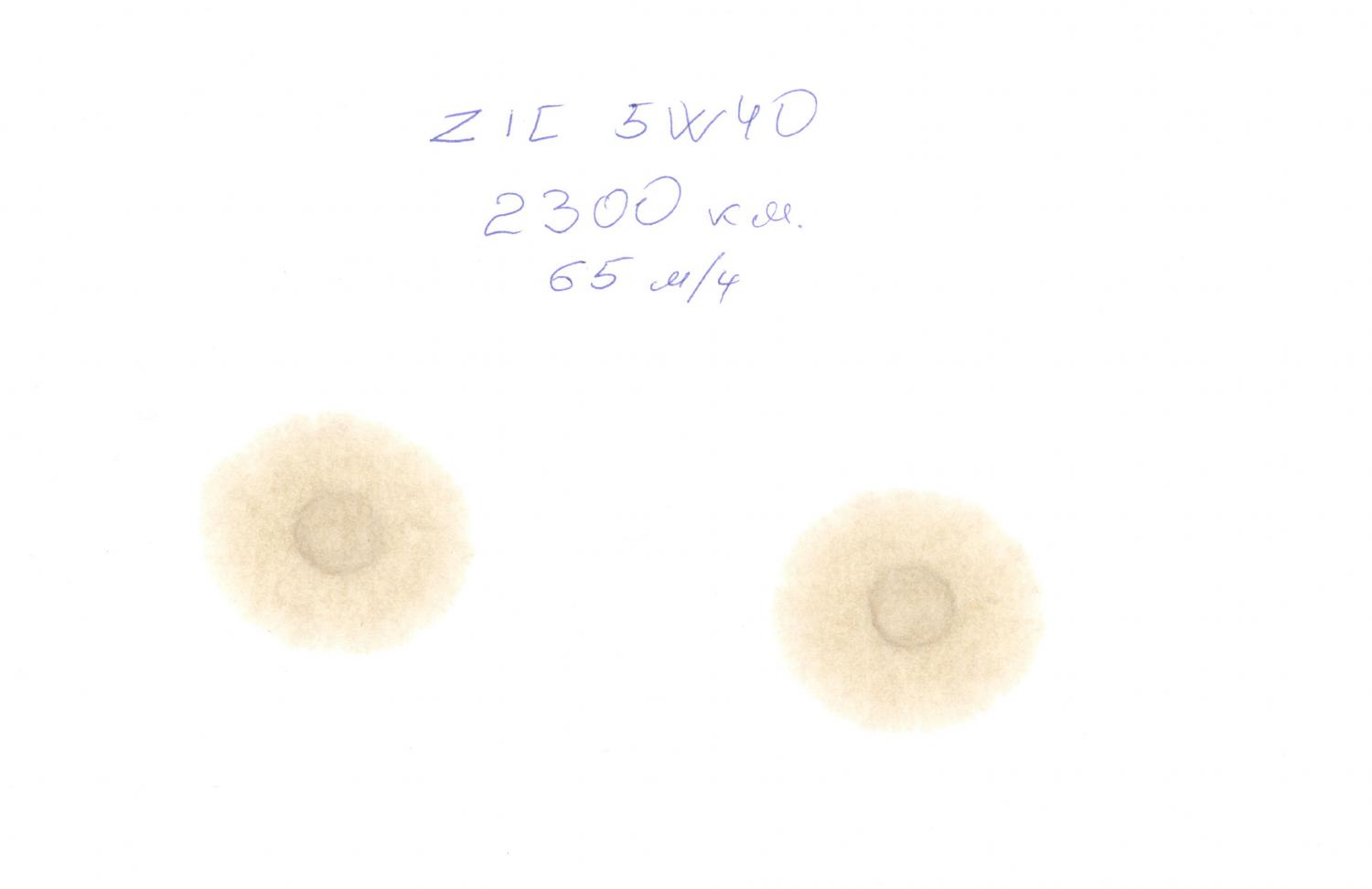

Очередной скан масла ZIC XQ 5W40  на 2300 км. (65 м/ч) пробега. 80% город. Объем 5,8 л.
Бензин АИ-95

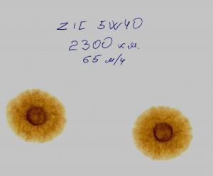

Бензин АИ-95
Odisva, а вам не кажется, что вот так лучше воспринимается состояние вашего масла?

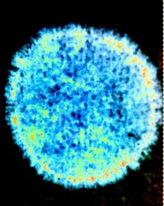

Можно воспользоваться онлайн редактором изображений pixlr.com и использовать фильтры инверсия и соляризация, либо самому кривые изменять. Можно делать это в любом редакторе, где есть коррекция кривых (фотошоп, acdsee и др.).
 А масло вполне еще бодрое. Есть сгустки мех. примесей в зоне диффузии, но не критично. Через 1000 км можно повторить тест.

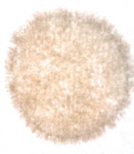

Odisva, я поступил просто. Сохранил Ваш файл у себя на ПК. Затем загрузил его в графический редактор GIMP и применил к вашему изображению настройки "пила" и "синусоида". Сохранил измененные файлы и снова выложил их на сайт. Вот и все. Удачи!
А когда сам делаю сканы своих капельных проб, я их также готовлю по данной методике перед публикацией на сайте.

 Odisva, и очень желательно, чтобы изображение самой капельной пробы занимало не менее 90 - 95% площади изображения. Это на нормальном сканере сделать не сложно. Для чего надо? Чтобы при последующем увеличении фото для его более точного рассмотрения, оно не рассыпалось в растр и не становилось не резким.

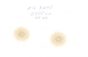

Попробовал на самом сканере изменить яркость и контрастность.
Или хуже сделал?
Изменено пользователем odisva
Или хуже сделал?
на сканере требуется настроить только баланс белого, у вас его нет)
