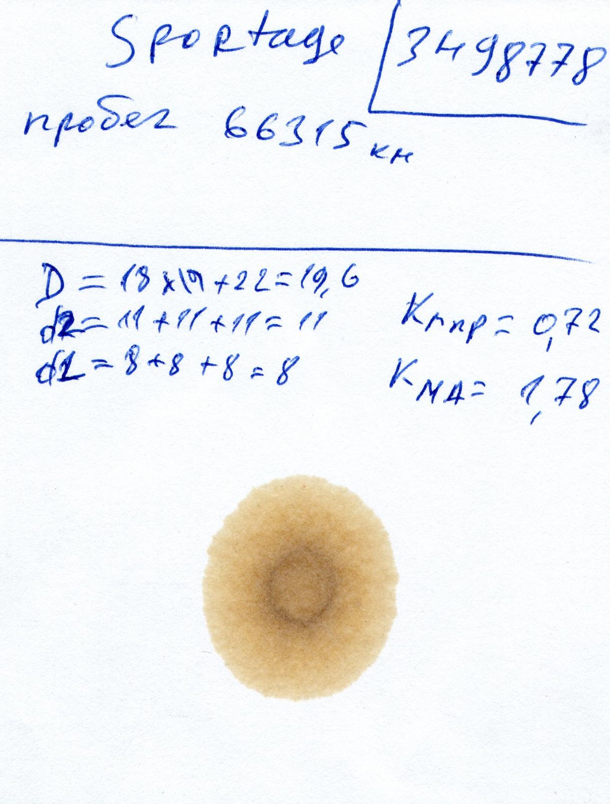

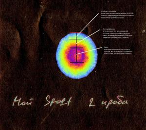

На этой пробе тоже сложно определить большой диаметр. После обработки более понятно.
Ваши мнения???
Получается что я ошибался с расчетами Кмд. После обработки Kмд=2.59, и это хорошо.

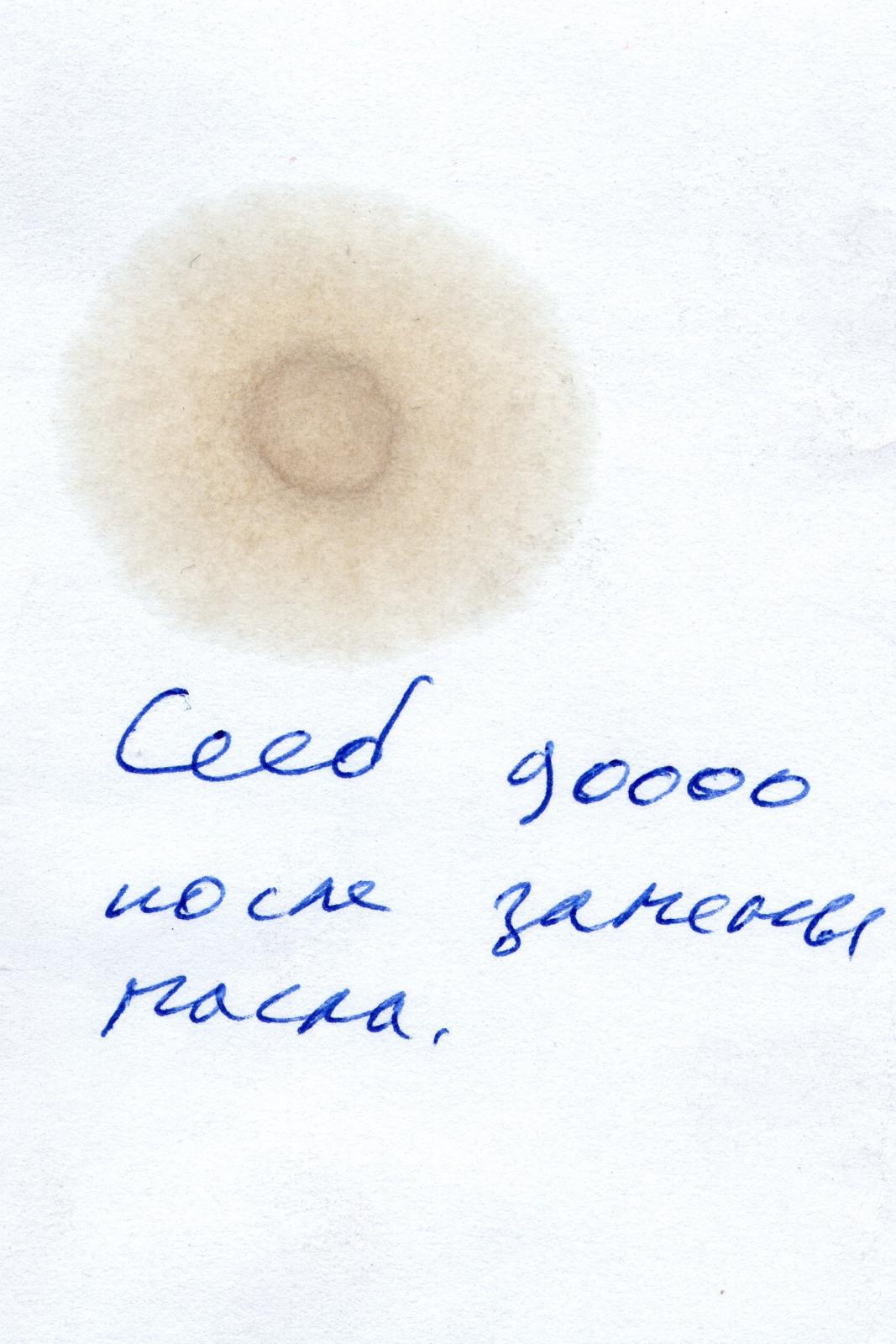

Еще одна обработка. Я так понимая что не нужно считать коэффициенты на этой пробе, его нужно просто менять.
@alexburkem,ядро развалилось + нет зоны чистого масла.Маслу каюк.

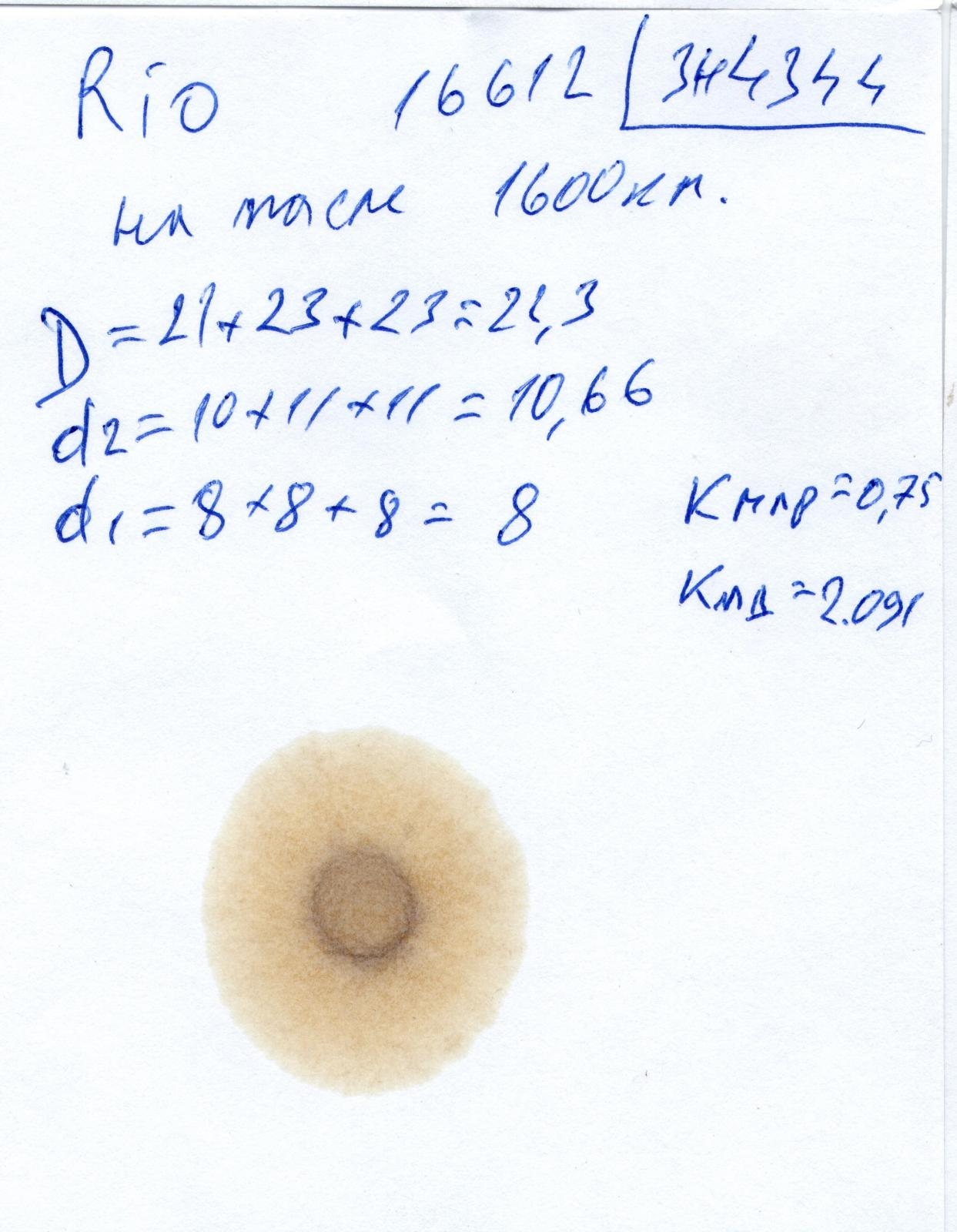

Доброго дня.
Меня ввело в заблуждение темный ореол вокруг внутреннего ядра. И посчитал его за край зоны диффузии.
Но после обработки все стало ясно. На масле еще можно ездить. Сейчас я на нем проехал 2600км.
Мне интересны ваши мнения!!!
Ядро ещё формируется, всё нормально - можно ездить.
Спасибо.
Вопрос. Ореол синенького цвета, это бензин или чистое масло???
Это вообще свежее масло. Только прогрели двигатель. Синий ореол очень большой.
Доброго дня.   Меня ввело в заблуждение темный ореол вокруг внутреннего ядра. И посчитал его за край зоны диффузии.   Но после обработки все стало ясно. На масле еще можно ездить. Сейчас я на нем проехал 2600км.   Мне интересны ваши мнения!!!
Вот как я это вижу, это без совсем очевидных вещей типа амёбообразный четкий внешний контур и др. Насчет ядра, то что оно только формируется (на пробеге 2600 км!!!!) по моему это неверно. Может я и ошибаюсь, тогда покажите мне пробы на более поздних пробегах, где оно сформировалось.
зона чистого масла
@alexburkem,ты прав.На инверсии голубая зона - это чистое масло.
Вот как я это вижу, это без совсем очевидных вещей типа амёбообразный четкий внешний контур и др. Насчет ядра, то что оно только формируется (на пробеге 2600 км!!!!) по моему это неверно. Может я и ошибаюсь, тогда покажите мне пробы на более поздних пробегах, где оно сформировалСпа
Благодарю вас, все понятно. Оч. полезное для меня мнение.
