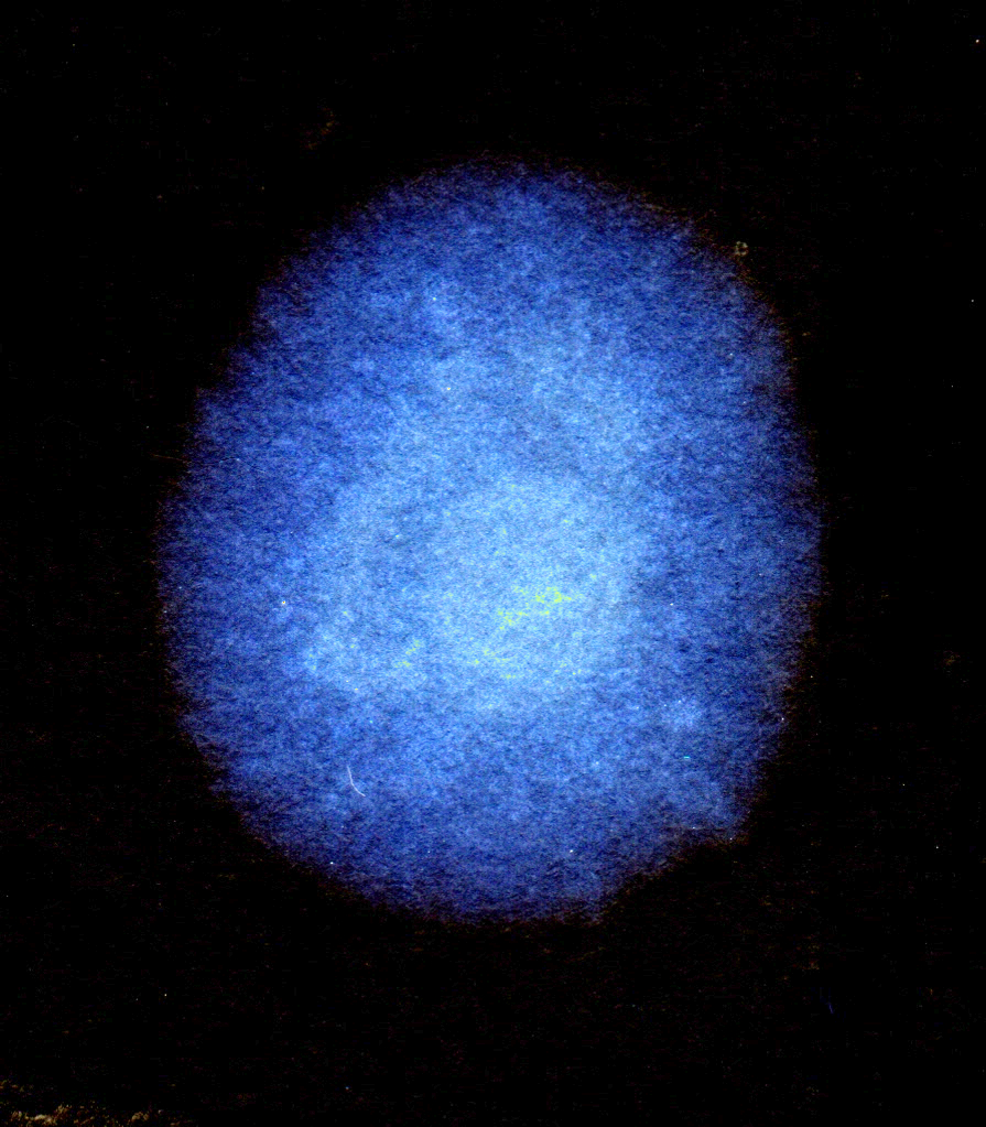

@Korch, масло живое.
Ядро присутствует, а вот края рваные. Подождем гуру.
Согласен, края тоже не нравятся, но это может быть по причине неправильной сушки или качества туалетной бумаги )
Вы меня прям обрадовали))) пробег 11 000км на этом масле. И мотор взгрел один раз. Бумага самая обычная, светокопи)
Скорее всего капля сушилась в машине,вот и словила точку росы.
Сушил в неотапливаемом боксе. Попробую дома посушить)

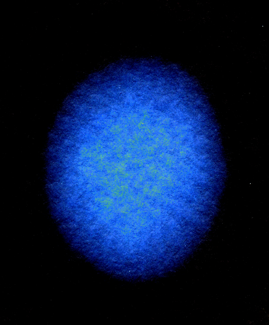

Добрый день!
Сделал капельный тест, как рекомендовали. Очень интересует состояние масла в двигателе и его ресурс?
все таки на офисной бумаге лучше видно.
Kraitek, я обработал Вашу пробу. Синусоида и пила. С моей точки зрения маслу пришел конец и его надо менять.
Пробег в 11000 км. оно явно не выдержало.
Изменено пользователем сергей095
Там даже не 11т.км., а 150 мото часов. Это примерно 6-7 т.км..
Я данные о пробеге данного масла взял из поста автора!
http://www.oil-club.ru/forum/topic/5210-kapelnye-testy-obschaya/page-256?do=findComment&comment=671080
Кроме того считаю, что масло надо менять через 5,0 - 7,5 тыс. км., если железный Росинант наезднику дорог.
@Kraitek, масло живое.
Спасибо!
Можно по этому тесту определить на сколько оно изношено?
