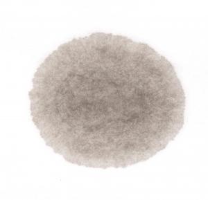

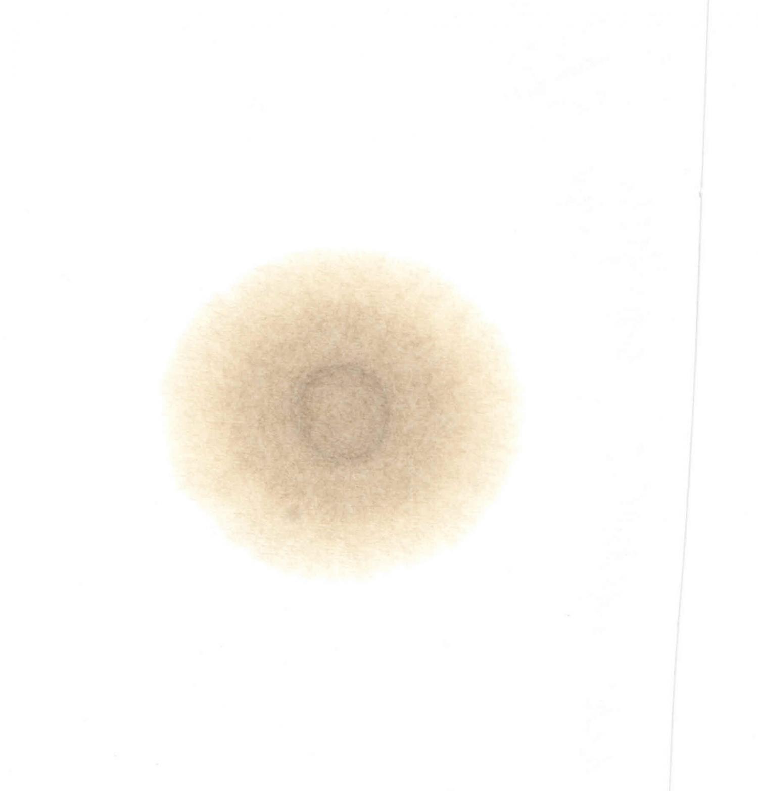

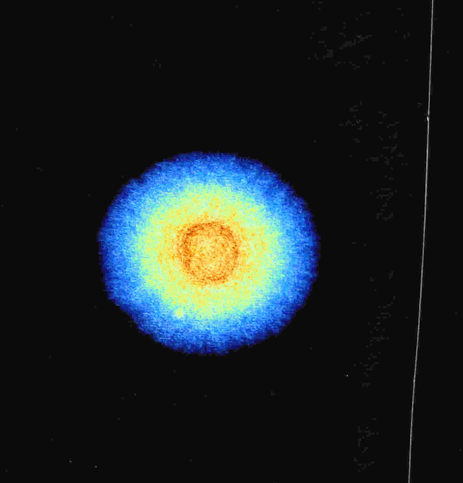

Доброго времени суток!
Сделал две капли с разных машин. Бумага стандартная А4 80г/м2
Дизель только Лукойл
Левая капля:
Nissan Pathfinder 2,5 tdi дизель без DPF
Масло Liqui Moly Molygen NG 5w-40, в картере 7 л.
общий пробег 185 600, пробег на этом масле 5600, 135 м/ч немного город, в основном трассы
Правая капля:
Opel Insignia 2,0 cdti тоже дизель с DPF
Масло GM Dexos2 5w-30, в картере 4,5 л.
общий пробег 101 200, пробег на этом масле 3700, около 130 м/ч город с пробками
Буду благодарен если Гуру прокомментируют состояние масла и прогноз умирания :acute:
Изменено пользователем Alex Alex

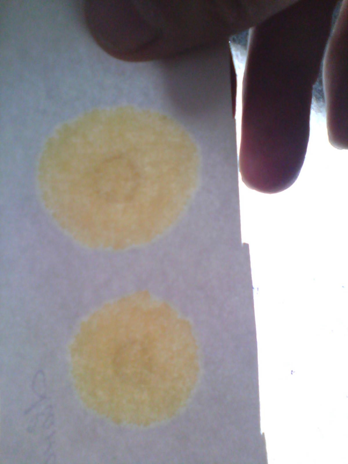

Здравствуйте! Рено Дастер , масло Лукойл Люкс SN/CF 5w40 , пробег на масле 8000 км(трасса 70-80%) , общий 63300 км!
Подскажите, что то сомневаюсь катать дальше нет ?
Изменено пользователем JokerAndrew
@JokerAndrew, как по мне - капля здорового масла)) синяя зона чистого масла еще огого какая, ядро в норме, можно катать дальше.
@Alex Alex,левая сколько времени сохла? края рваные, либо перележала, либо мервяк.
День добрый!
Левая действительно перележала - 2 суток сушилась при комнатной, край потемнел - окантовка появилась, , которой после суток не было, стал более рваный и ореол стал гораздо больше, переделаю! Мне на nissan на юг совсем скоро, вот думаю доживёт ли до возвращения, тысячи 4 накатаю за 2 недели.
Правую тоже переделал, и на просвет добавил, сейчас около суток получается - ядро лучше оформилось.
Спасибо за участие!
@Alex Alex,ну да получше на просвет видно ядро, масло так-то рабочее правое. а у ниссановской пробы есть ядро?
Неа, чёткого ядра сразу не было, но у дизелей не всегда формируется чёткое ядро. Так-то ниссану это масло нравится - работает тише чем на предыдущем мотюле и цокот дизельный почти не слышен.

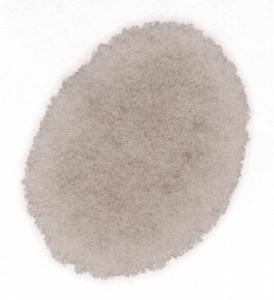

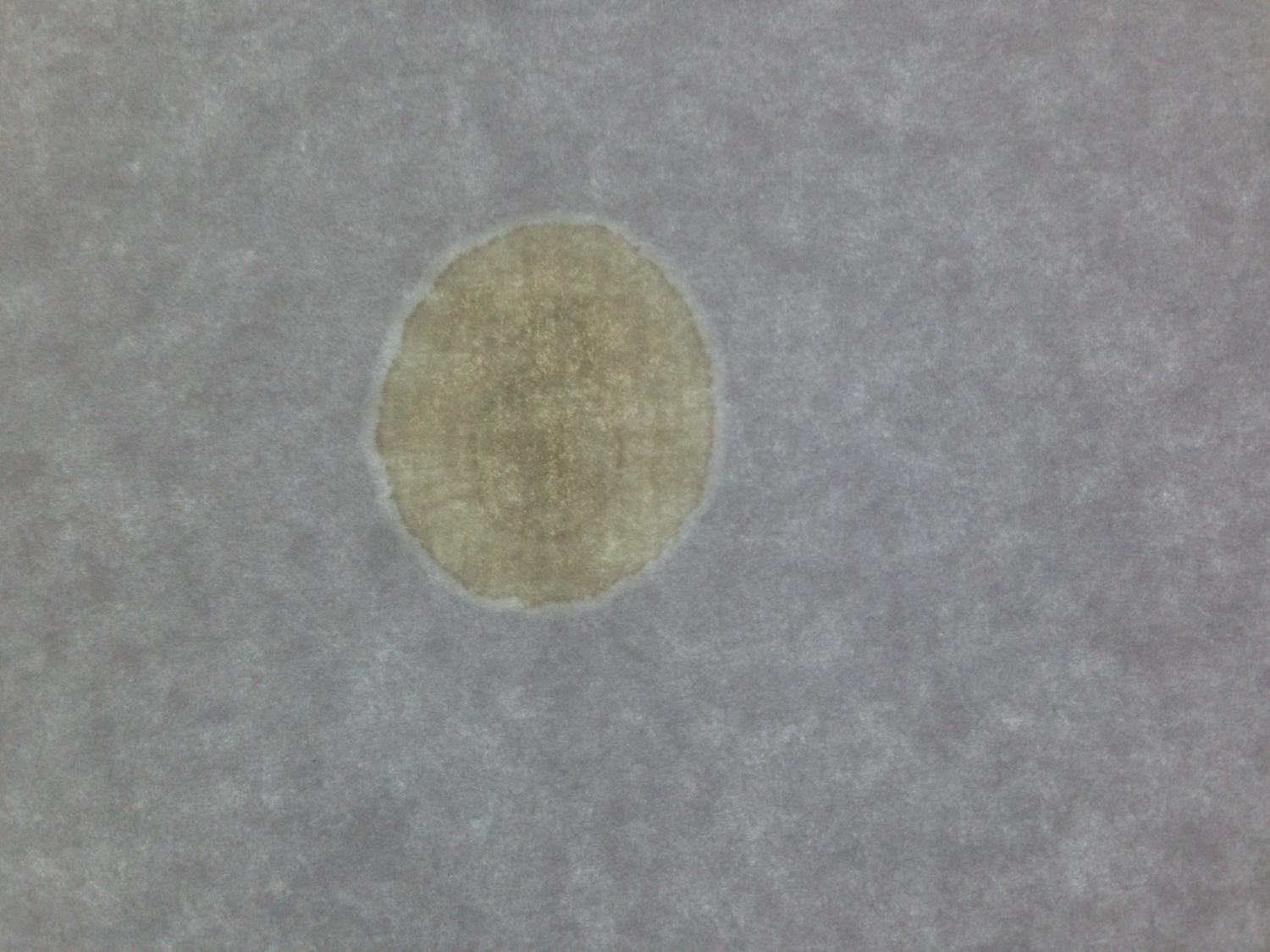

Масло G-Energy service line W 5W-30.
Автомобиль Туарег 2,5 TDI. Объем картера 8,9 л. Заливал без промывки. Проехал на этом масле 2 тыс. км. Летние месяцы. Режим - город, на трассу пока не выбирался.  Пробег авто 120 тыс. км. Сделал капельный тест. Результаты ниже:
Скан
Пила
Синусоида
На мой малоопытный взгляд, вроде все в норме, если не прав - поправьте :)
@Beerkin, капля отличная, всё в норме.
Ореол вокруг капли я так понимаю это топливо в масле?
да сажи вообще практически нет, капля свежая, топлива нет судя по окружности. Ну Igork больше меня в этом разбирается может он что нибудь добавит к нашим словам.
Отличная капля.Движку масло нравится,да и топливо качественное.

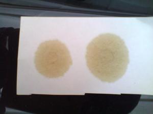

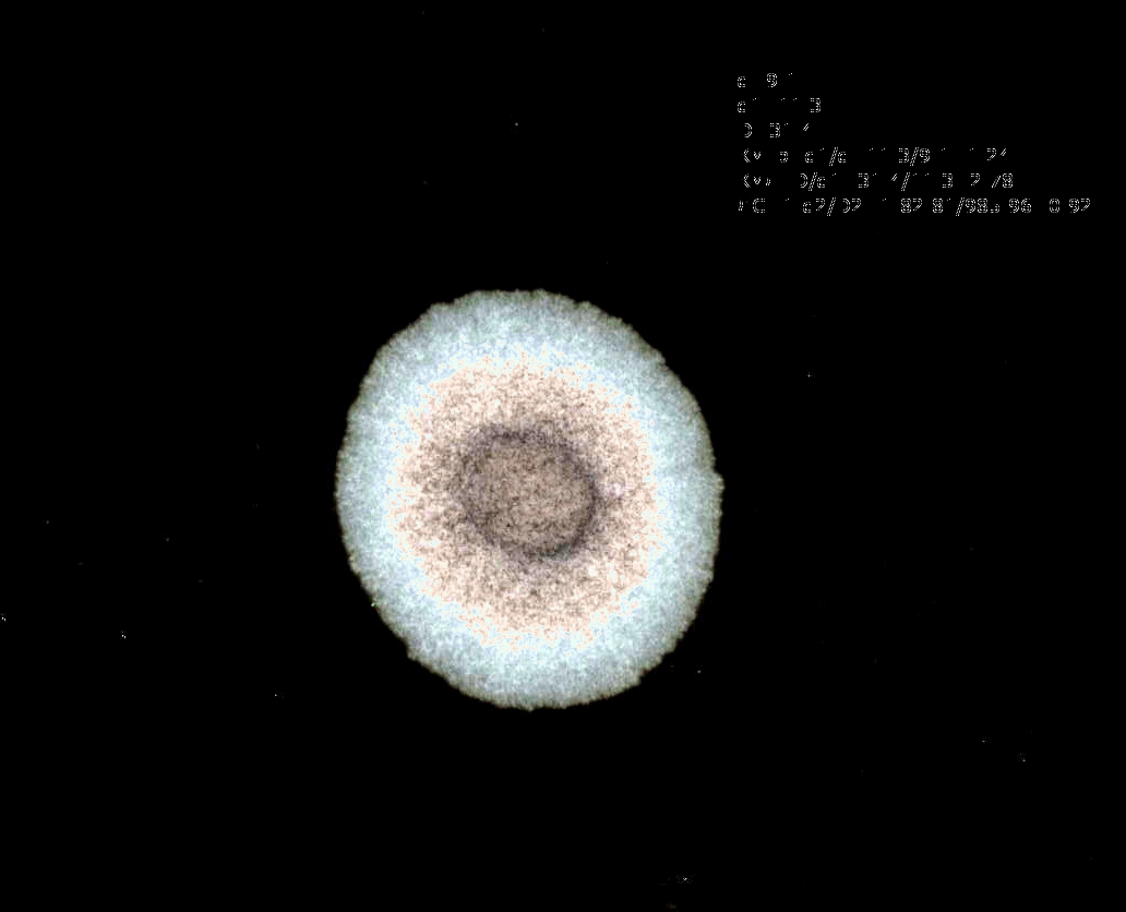

Добрый день. Оцените состояние масла. Проехал на этом масле 7100 км.
Хорошее состояние - трассы много? Через пару тыс. км. повторите тест.

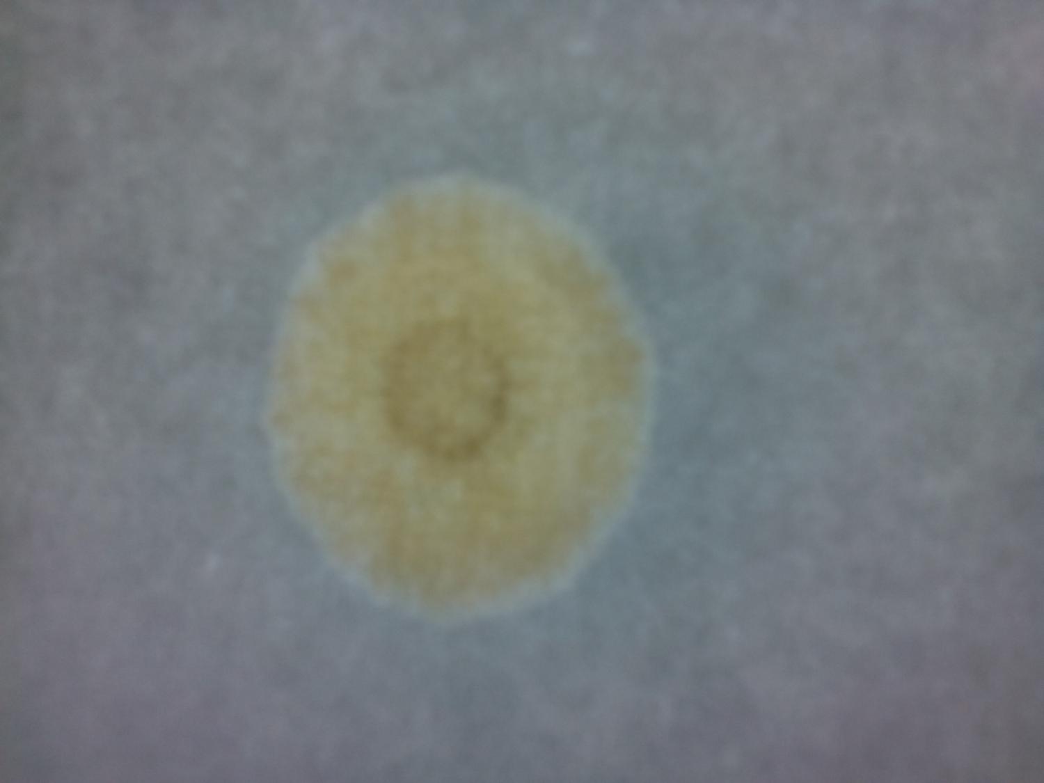

у мну 4200 лучок глидетечь тожа вот красивая на просвет.
