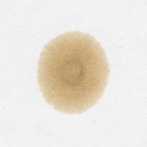

Только вот все-таки не совсем уловил, то что начало расползаться ядро и краевая зона стала "размазываться" наружу, говорит о том, что масло уже хуже удерживает во взвеси каку и в теории стартанул процесс, когда часть грязи начинает оседать и коксовать двиг? Или же это нормальное явление и не говорит ни о чем, кроме того, что масло "запачкалось"?)
Изменено пользователем tosiro
Всё правильно.Только на холодных моторах коксует не так быстро,нежели на горячих.
Как понимаю, это из-за моего давления тапки
Это из-за твоего объёма картера.
Понял, спасибо.
Надо, видимо, в следующий раз со свежего масла начать пробы делать раз в тысячу, чтобы динамика была налицо, тогда и анализировать проще будет....

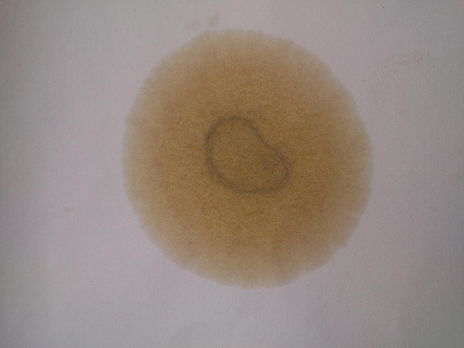

Братцы, что скажете по пробе?
Пробег общий 134ткм, пробег на масле 6200 за четыре месяца, двиг. 1,8TSI.
Фото при дневном свете(пасмурно))))
@CERGAN,масло бодрячком еще
Спасибо.

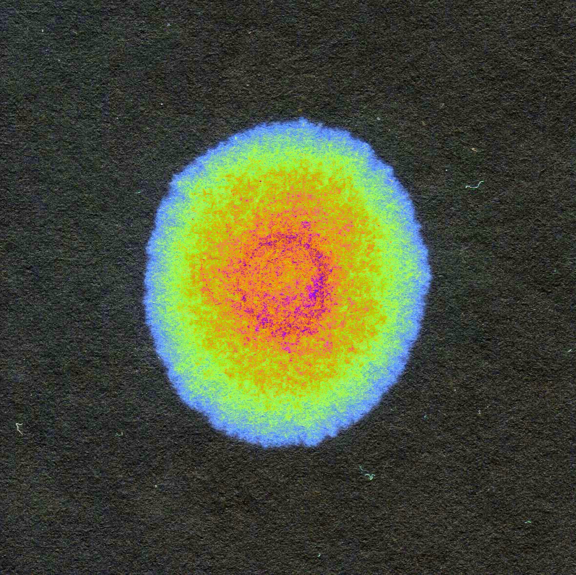

1) Точное название масла: Лукойл Люкс 5W-40 API SN/CF;
2) Марка авто (мотора): Лада Калина Кросс, ВАЗ-21127;
3) Общий пробег: 9700 км;
4) Пробег на масле на момент взятия пробы: 6500 км из них трасса/город - 50%/50%;
5) Сезон эксплуатации масла: с мая по сентябрь;
6) Моточасы: --- ;
7) Израсходованное топливо: ~700 л;
8) Проба взята после трассы, сушилась 30 часов в автомобиле;
9) Объём заливаемого масла - 2,7 л, доливки не было, но угар небольшой есть.
Добавлю, что езжу динамично, двигло на разгоне кручу до 5000-6000. В городе в основном 60-80 км/ч, по трассе 120-140 км/ч.
Пробу делал всё как в шапке в методичке, за исключением времени сушки.
Скан пробы.
Пила.
Синусоида.
Прошу истолковать гуру значение энтих волшебных картинок, ибо сам ни в зуб ногой... :poz:

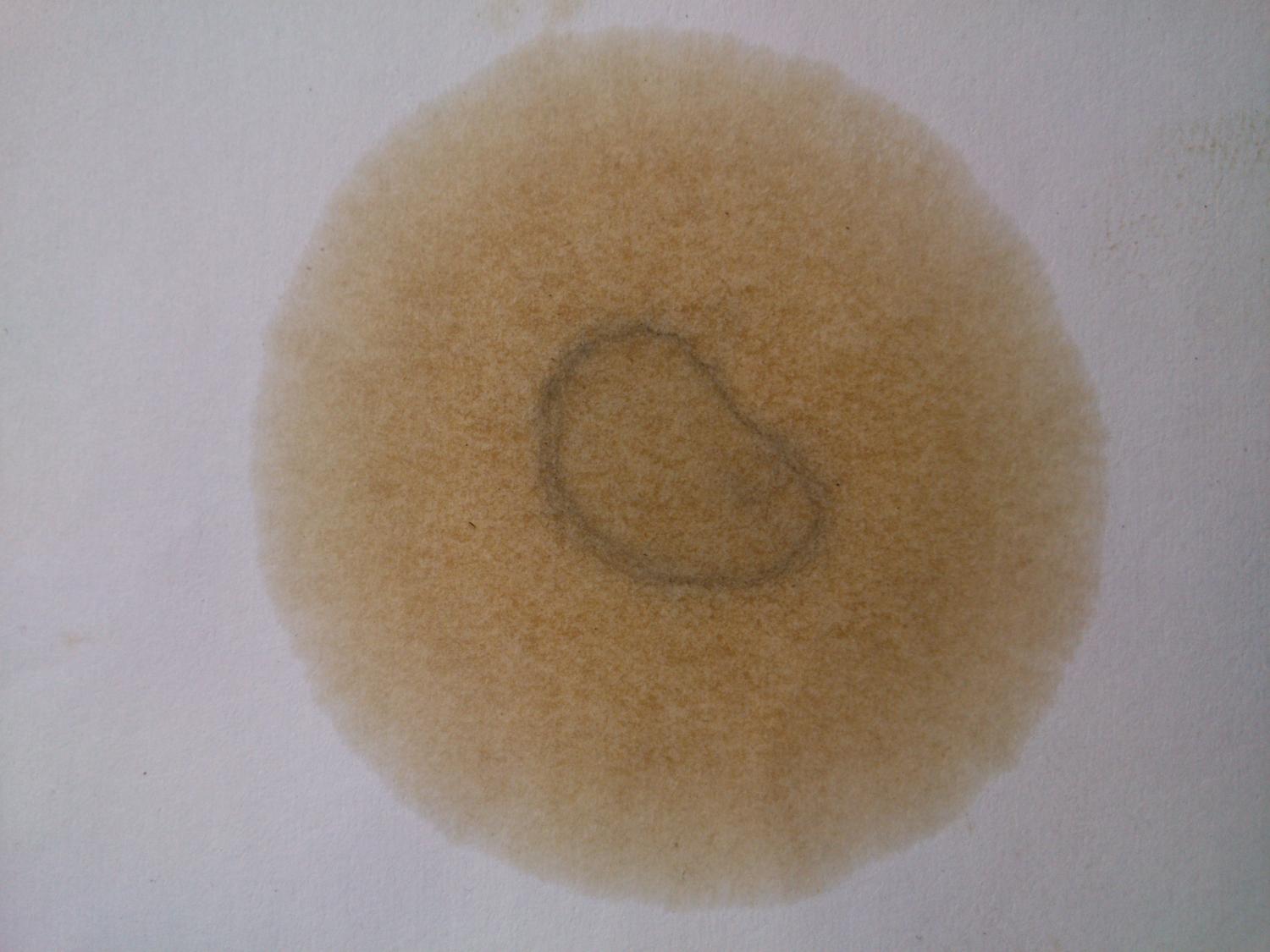

Накатал ещё 500 км, т.е. пробег на масле стал 7000 км.
Сделал ещё капельный тест, только капнул меньшим количеством, сушка в этот раз 24 часа.
Скан пробы.
Пила.
Синусоида.
Прокомментируйте пожалуйста.
ЗЫ: Масло менять собираюсь завтра, предварительно промыв минут 5-10 тем же Лукойл Люкс 5W-40 API SN/CF в объёме 2 л.

@kovara,как понять?  — Капнул меньшим объёмом.
Капал первый раз с 4 мм латунной трубки, которую сунул вместо щупа, от этой капли образовалось пятно диаметром около 40 мм за 30 часов.
Второй раз с самого щупа, в результате за 24 часа образовалось пятно около 25 мм.
Просто по повторному тесту, вроде как, ядро не до конца кирдык. Или мне кажется?
Изменено пользователем kovara
@kovara,понятно.Первый тест вообще неправильный был.По второй капле,на крайняк можно ещё тысчёнку накатать.Я бы мотор не промывал.Он чистый.
Изменено пользователем ЛЫСЫЙ
Разжуйте в чём неправильность? Неужели латунная трубка так могла повлиять? И ещё тут вычитал, что капать нужно с высоты 10-15 мм. В чём цимус сей дистанции?
Ещё вопрос, если я как положено прогрею двиг, после возьму 10-15 мл масла шприцем из картера и только потом из этого объёма капну каплю на бумагу, то это тоже будет неправильно?
Спасибо.
@kovara,дело в том,что щуп омывается маслом,и цепляет на себя продукты загрязнения так же как и кишки мотора.А шприцем или трубкой засасывается общая взвесь.Поэму трубка и дала на вид мёртвую каплю.
Спасибо.
