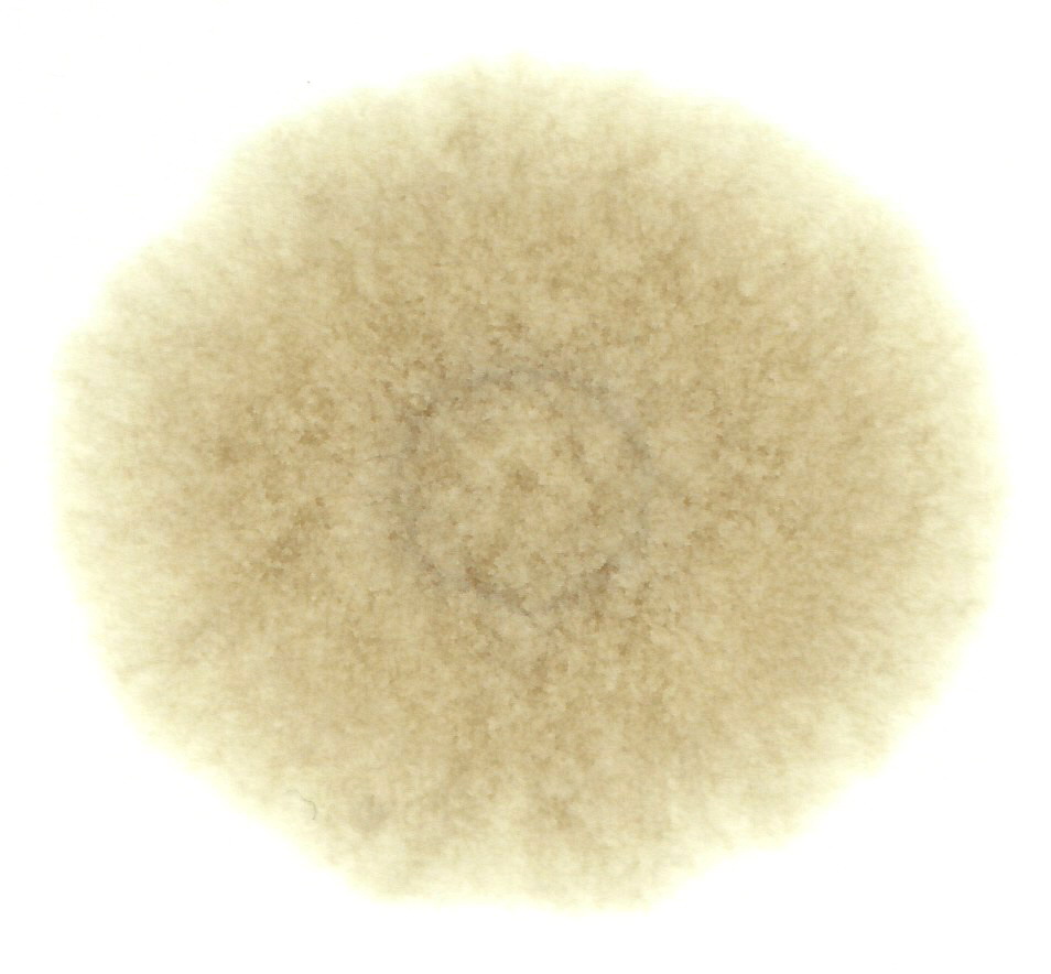

Прокомментируйте, пожалуйста, капли:
                           5300км, 110мч:                                                   6500км, 150мч:                                                      8000км, 200мч:
post-21517-0-54901500-1479836096_thumb.jpg post-21517-0-99359300-1479836096_thumb.jpg post-21517-0-90427700-1479837058_thumb.jpg
Капли были взяты с горячего мотора на обычную офисную бумагу, сушились при комнатной температуре сутки, сканировались обычным сканером.
"Хитрые" инверсии делать не умею.
Изменено пользователем vasvi
@vasvi,а тут и не нужна инверсия.Самая нижняя капля уже насыщена продуктами отработки.Зоны чистого масла нет.
Изменено пользователем ЛЫСЫЙ
@vasvi, ваше масло ещё в принципе рабочее, но уже "на грани" - ядро в начальной стадии разрушения. Я бы поменял в течении 1 тыс. км.
