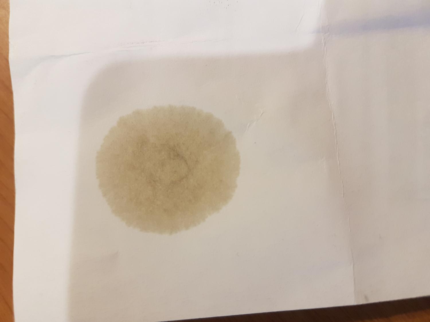

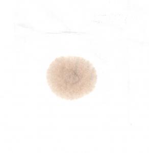

калю сделал, просушил, отсканировал и выбросил.
Amsoil european car formula 5-30 low saps пробег 2700 км на 1.8 ТСИ
Профи,что скажете???
Изменено пользователем mastakillla
@mastakillla,пока и сказать нечего.Катай дальше.
Расход масла есть на моём моторе,сейчас долил 100 гр НГН НОРД.

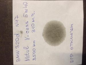

Добрый вечер! Если не затрудник прокоментируйте. Авто - BМW 320 дизель, 2009г.в. пробег 125т.км топливо Лукойл ЭКТО дизель. Чипа нет, ЕГР отключен, пробег 100% город, долива масла нет. Состояние масла? Спасибо!
@Алексей_Екб,с первого взгляда капля нормуль,но не вижу целостности ядра.
Я там в соседней теме писал, никто не ответил.

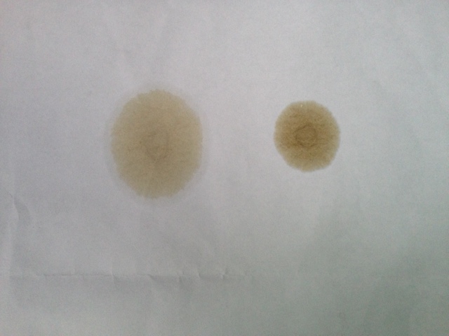

Лукойл genesis glidetech,
слева пробег 4700, середина октября, сушилась 1.5 суток в багажнике.
справа пробег 8000, около 20 ноября, сушилась в багажнике 1 сутки.
Обе капли делал после 15 километрового пробега.
Почему диаметр правой меньше и как себя чувствует масло?
Изменено пользователем Shiba
@Shiba,на левой капле много топлива,вот и растеклась.На правой капле всё нормуль.Но я бы по нынешней погоде делал каплю каждые 500км.
И что должно стать тревожным сигналом?
Очень странно, что топлива больше в левой капле, условия одни и те же были.
Машина стояла пару ночей, потом завел и проехал 15 километров по одному маршруту.
@Shiba, на одном листе капли с интервалом в месяц?
@Shiba,тревожным сигналом является пропадание чётких границ ядра.
Odisva, да. 35 дней если быть точным
а если масла на щупе мало (сам уровень при этом в норме) и капля не хочет капать, о чем это может говорить?
чтобы взять пробу, пришлось дотронуться до бумажки, это имеет значение для результатов пробы?
post-25758-0-86885500-1480193118_thumb.jpgpost-25758-0-72234000-1480193122_thumb.jpgpost-25758-0-50310100-1480193126_thumb.jpg
на фото показываю не уровень, а саму каплю
Изменено пользователем eko
Благодарю за ответ, такие пробы делаю для себя уже давно и никогда не бывает ядра ( на дизеле), а раньше на бензинке ядро было. О чем говорит его отсутсвие?
attachicon.gif2016-11-26 10.31.53.jpgattachicon.gif2016-11-26 10.39.46.jpgattachicon.gif2016-11-26 10.39.59.jpg
Да никаких проблем.Старайся не тыкать щупом в бумагу,а дотронуться именно свисающей каплей.
