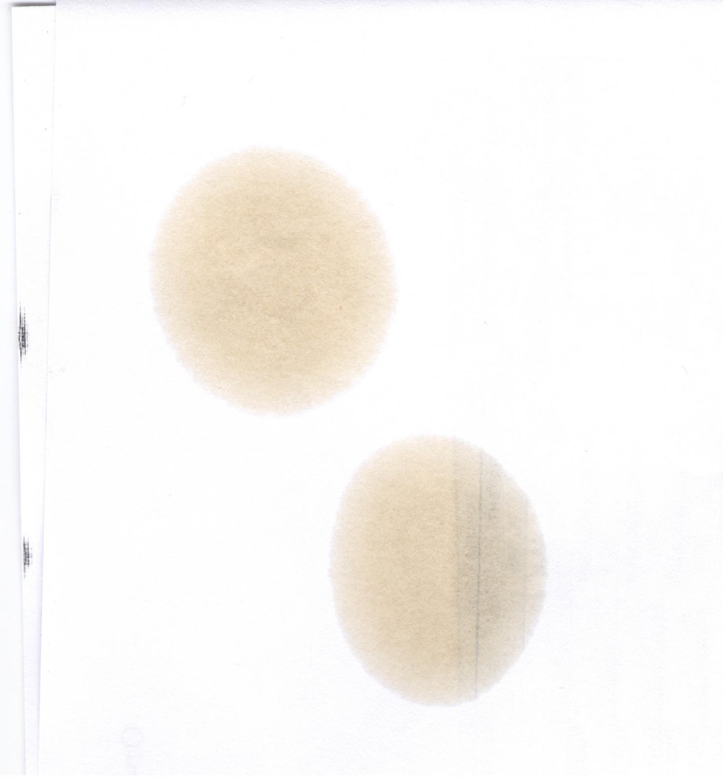

ну тогда так в большом отапливаемом гараже,где на полу снег не тает возле ворот, просто хотел что бы скан обработали и сказали как масло, вот и все :drinks:  :drinks: С новым годом! всех

@исламыч,по твоей капле вообще невозможно диагноз ставить.Переделай каплю.

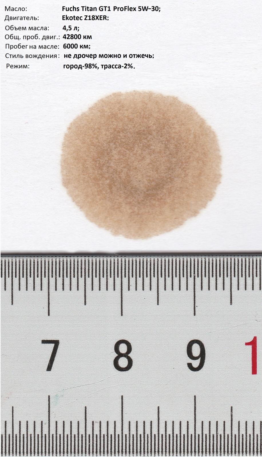

Сделал каплю, кажись еще 500-1000км и сливать эту жижу... Что скажете гуру?
ДС получился равным 0,75
Изменено пользователем vyatch2015
Что скажете гуру?
Срочная замена! Масло уже спеклось. Ядра нет, зоны чистого масла тоже почти нет.
Согласен на все 100%.
яЦно. Убилось за 6000км. кАпец.
маленький объем картера и чисто городская эксплуатация с зимними условиями сделали свое дело.
Фукс производится в Калуге, говорят форумчане...
Что то как то рано, но действительно как будто убил, а может фотка такая "удачная" и ядро не появилось.
Всем привет. вот решил первый раз попробовать. что скажите?
Похожа на свежачок.
Похожа на свежачок.
да нет, 7000 прошло, просто не разбираюсь и хотел спросить.. не выдавая данные))
а так пробег 92 000, на масле 7000, меняю каждые 10000. вот и хочу экспертное мнение услышать..
@AlexRT,мотор не на газе работает?
Изменено пользователем ЛЫСЫЙ
на нем самом. Так норм? 10000 можно и дальше катать? А тг на 7500 думаю переходить
Капля свежего масла, напишите как отбирали и как сушили, что-то тут не так)
