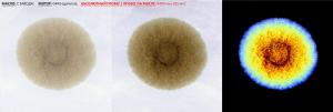

масло залитое производителем (КИА), мотор G4FG, KIA CEED
1. Название масла неизвестно - с завода, досталось вместе с новым авто (KIA CEED, G4FG)
2. общий пробег/пробег на масле - 5500 км
3. масло эксплуатировалось с июня по декабрь
4. моточасы - 250мч.
5. количество израсходованного топлива точно не фиксировалось. если верить среднему расходу по БК - 580л.
6. проба бралась сразу после поездки. в холодное время сразу заносил в теплое помещение. ждал пока пропадет жидкая капля - дальше сушка в духовке 1 час.
7. масло не доливалось.

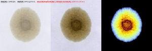

Пробег 3200км:
Пробег 4400км:
Пробег 5500км:
Буду на днях менять...
Чтобы капельный тест не был похож на гадание на кофейной гуще нужно
1. смотреть обязательно в динамике, так как разное масло дает разные капли (сейчас делаю тесты AMSOIL с другого мотора там картинка несколько отличается)
2. условия каждого теста должны быть максимально идентичны (тип сушки, время сушки, сканирование с одними и теми же параметрами и пр.)
До конца так и не понял как делать тест зимой, чтобы отрицательная температура на результат минимально влияла, пояснений в общей теме нет. делал так - капал на лист и быстро переносил в теплое помещение (частный дом).
Перекат. Попробуйте сместить сроки замены масла до 5000 км. или 200 моточасов - что наступит раньше.
