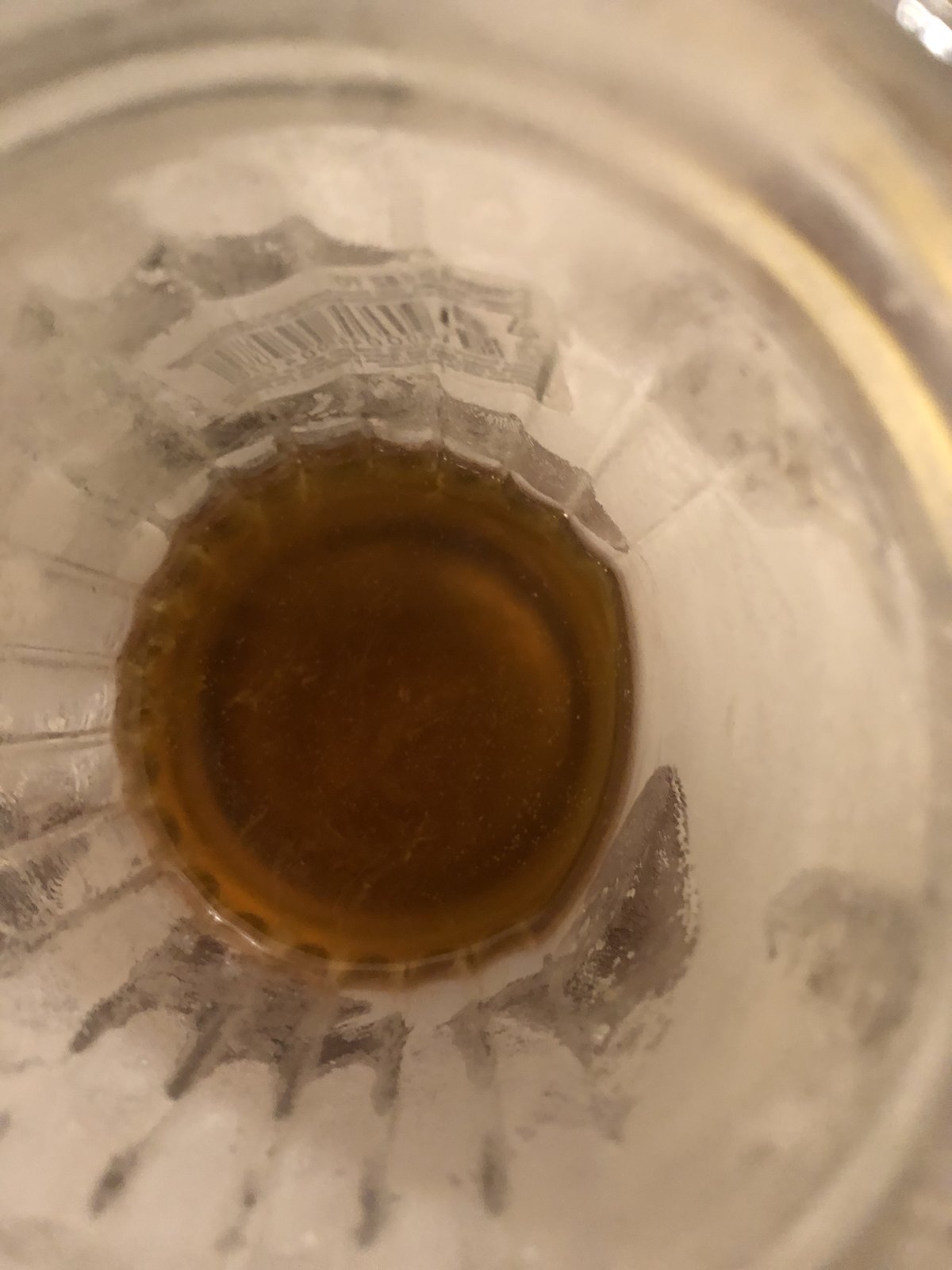

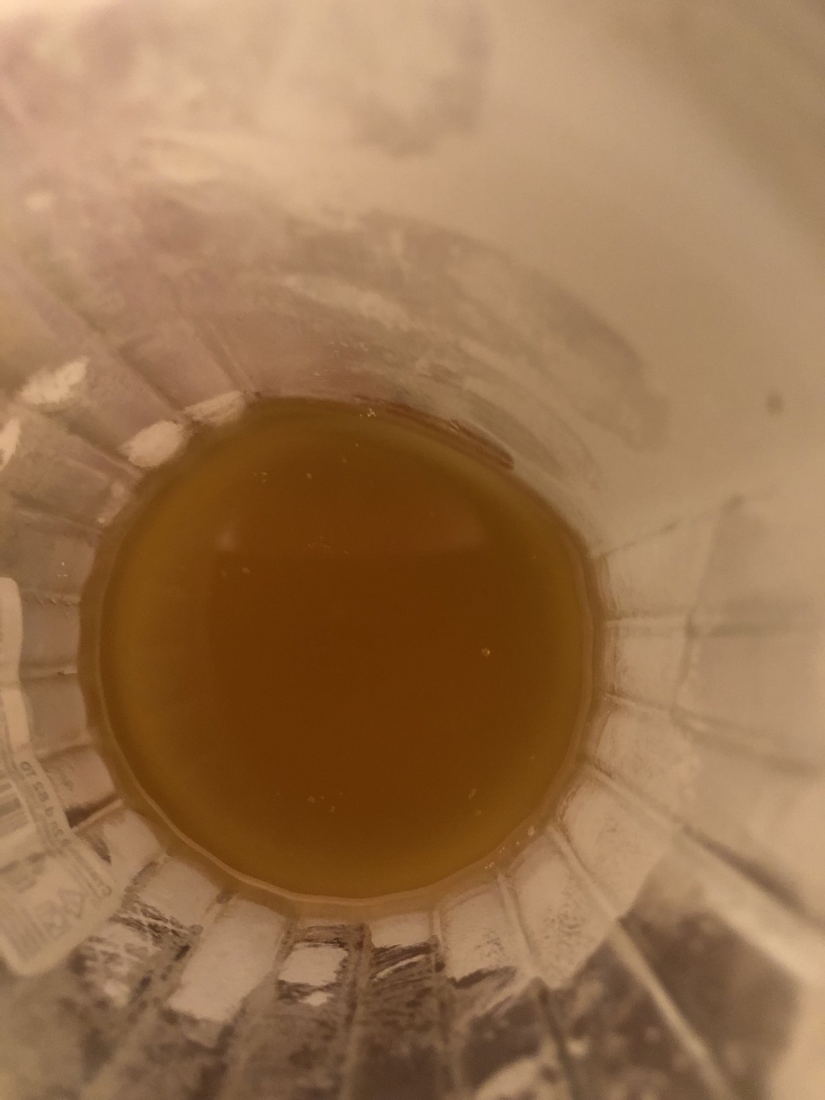

Вообщем, тоже самое вышло. Ага мутноватый, беру практически прозрачный. В каком месяце 19 года произошла смена рецептурны, кто знает? Масло ага 02.19, беру 06.20.
Изменено пользователем Lumina
1 минуту назад, Lumina сказал:
Получается, на Беру ещё и фэншуйнее масло для заморозки. Интересно, у всех такое прозрачное... Скажу честно, у меня вид как из AGA. А вот ESP как у Вас из Беру.

Да нее, всё здесь нормально. Здесь где-то ролик Виктора @VV"351 по заморозке есть.
У него тоже не идеально прозрачное масло в морозилке было, а брали мы в одном месте (в Метро СС).
Моё мнение - оба варианта нормальные.

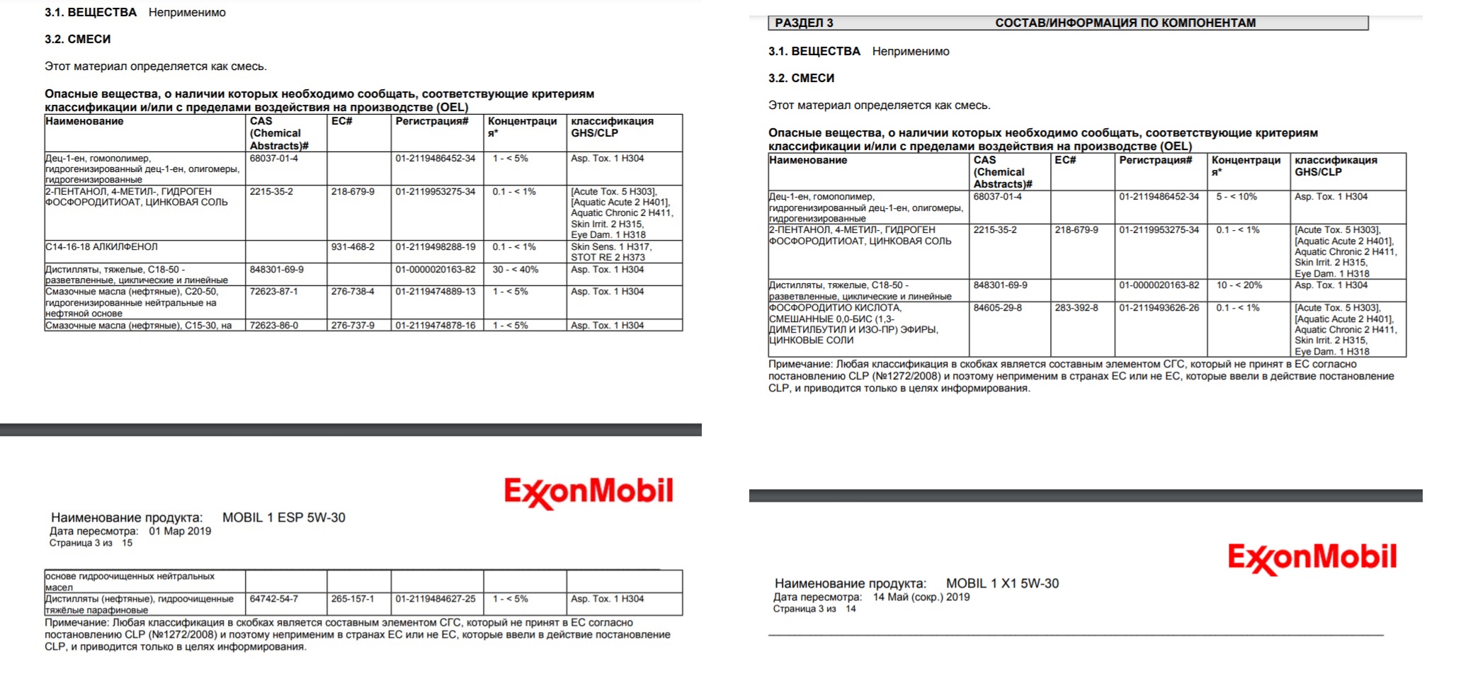

в ESP побольше GTL - от 30 до 40%, в то время как у х1 - от 10 до 20%
Может быть именно это и сказывается.

Да, x1 немного мутнеет при заморозке ниже минус 20. Но несравнимо с чистым кряком. Кряк совсем мутный, а в x1 парафинизируется только незначительная часть состава, поэтому он всё равно остаётся полупрозрачным. В живую, конечно, более понятно, чем я пытаюсь описать.
a-ha, непонимание вызывает то, что партия 19 года помутнела, а 20 года нет, при одних и тех же условиях.

в 19 году налили 5% ПАО и 10% ГТЛ
в 20-м  - 9,99% ПАО и 19.99% ГТЛ
