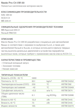

NESTE PRO C4 практически то же самое, но чуть интереснее выглядит
Брат этот допуск льёт в дизельный Финик с реношным движком V9X
Изменено пользователем ai_gelios
