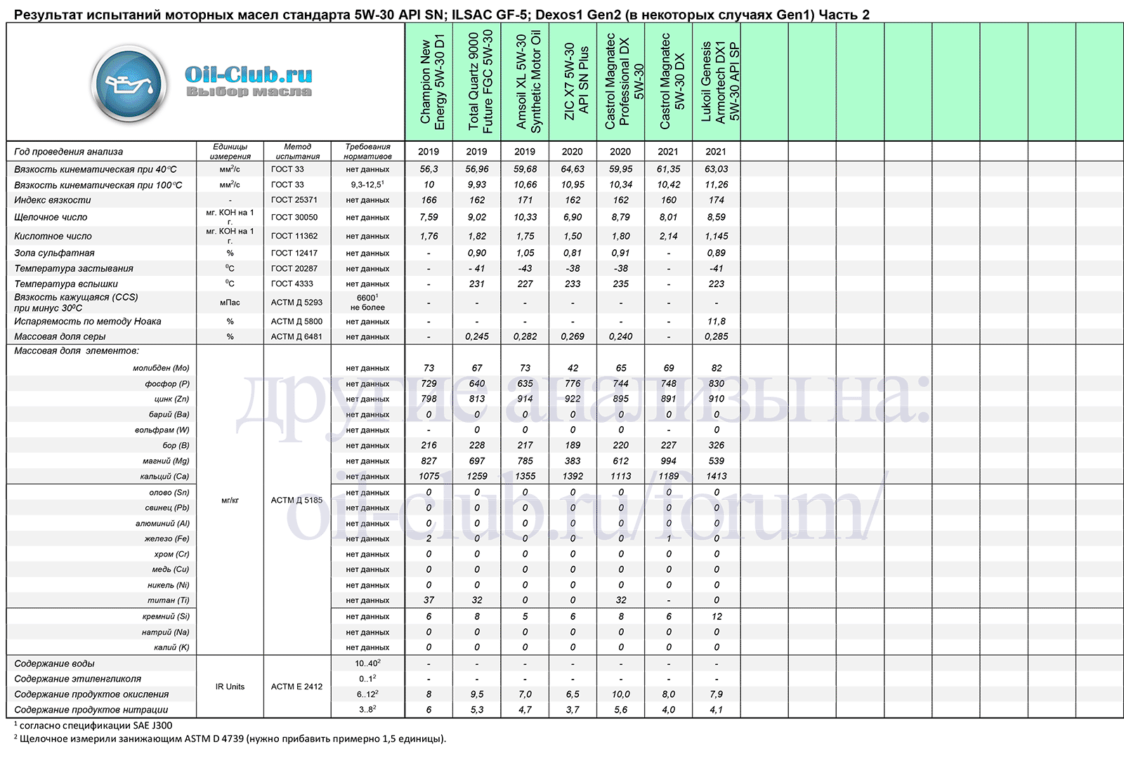

6 октября 20215 г Популярное сообщение Закреплён Petro-Canada Supreme Synthetic 5W-30 API SP свежее за анализ спасибо благодетелям Makstor, Maximan, Inzhener, Rudik, sprinter949, Yodsanklai, ss333, Pavel_NSK, vlad-otk, kohl, An188. Масло для анализа закупал в емексе у поставщика PKBG по цене 531р. Вскрытие масла в лаборатории УРЦТЭиД: Масло заявлено как: API SP; ILSAC GF-6A, Лицензия GM dexos1™ Gen 2, MS 6395. 1) Вязкостные характеристики при 40С и 100С говорят о том, что это достаточно густое и крепкое в плане защиты от износа 5W-30. 2) Щелочное число = 8,11мгКОН. Для этого стандарта нормальное. Моющих нейтрализующих свойств достаточно. 3) Зольность сульфатная = 0,86 - норма. Удовлетворяет требованию Dexos1 Gen2 < 1.0%. То есть масло безопасно для современных моторов с прямым впрыском и катализаторами выхлопных газов. 4) Температура вспышки = 228С - обычная, видно что перед нами гидрокрекинг VHVI. 5) NOACK испаряемость масс (угар) = 9,8% - так же является нормой для гидрокрекинга 5W-30. Сильно угорать оно не будет, если все остальное в норме. 6) Температура застывания -42С - хорошая для 5W-30. Можно использовать это масло в морозы до -30С и даже немного преступить эту черту. По крайней мере небольшой запас по застыванию есть. 7) Содержание серы = 0,266% - я считаю, сера адекватная этому пакету присадок и базовому маслу. Не высокая для него. 8) Рецептура Afton Hitec. Содержит органический молибден для снижения трения и экономичности. Фосфор и цинк как противоизносную присадку ZDDP. Бор как дисперсант, он удерживает частички загрязнений во взвеси масла и выносит их с собой. Повышает щелочное число итд. Магний + кальций - моющие нейтрализующие кислоты детергенты. Пакет с магнием говорит о том, что это новый API SP; ILSAC GF-6 уменьшающий вероятность детонации LSPI. ИК спектр Фурье говорит о том, что масло на основе гидрокрекинга VHVI. Вывод: Масло нового стандарта API SP; ILSAC GF-6; Dexos1 Gen2. Высокая вязкость, хорошие моющие свойства, нормальные низкотемпературные характеристики. Все параметры в норме. Цена на момент анализа 2000р за 4литра. Подойдет всем, от старого японца, до современных прямо-впрысковых моторов GDI. В том числе турбо. Артикулы коды для заказа в интернет магазинах: MOSYN53C12 - Petro-Canada Supreme Synthetic 5W-30 1L MOSYN53C16 - Petro-Canada Supreme Synthetic 5W-30 4L MOSYN53C20 - Petro-Canada Supreme Synthetic 5W-30 5L MOSYN53DRM - Petro-Canada Supreme Synthetic 5W-30 205L

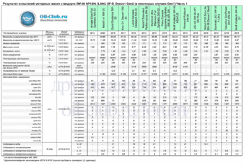

7 октября 20215 г Помню Синтек 5w30 GF5 ругали за «большую» вязкость, а тут те же 11,5 по сути и все норм.)
7 октября 20215 г Автор Lobshter разница в том, что Sintec это просто API SN ILSAC GF-5 5W-30 который должен быть вязкости около 10 при 100С. Они сделали 11.7. А здесь Dexos1 Gen2 5W-30 они по рецептуре действительно 11-11.5 все. (кто не загулял при смешении).

7 октября 20215 г 1 час назад, torcon сказал: а около 11... в дексосе 1 ген2 есть требования по Shear Stability и для кинематической вязкости и для HTHS. С учетом загустителя в этом масле тут вряд ли менее 10,5 должно быть. 10,5-11 самое оптимальное

7 октября 20215 г 2 часа назад, Lobshter сказал: Помню Синтек 5w30 GF5 ругали за «большую» вязкость, а тут те же 11,5 по сути и все норм.) в паспортах 5w30 Taneco PUS и Luxe, тоже 11.5 как бы Изменено 7 октября 20215 г пользователем ss333

7 октября 20215 г Вот тут КВ100 чуток но ниже, чем в нынешнем анализе. Что это? Особенность конкретного замеса? Вряд ли, т.к. в анализе 2019г. (канистра старого дизайна) КВ100 примерно такая же. Вот тут можно говорить об особенностях конкретной партии или погрешности измерений. Или это преднамеренное увеличение вязкости производителем? Изменено 7 октября 20215 г пользователем Inzhener
