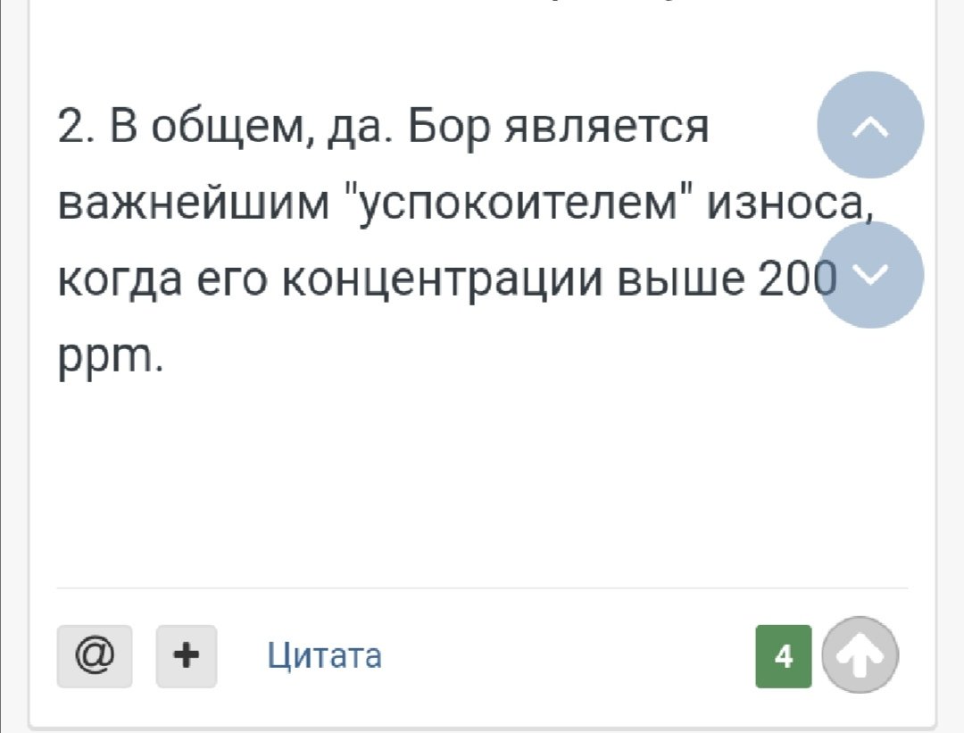

А ещё, если он в количестве больше 200 попугаев (как в сабже) то он является важнейшим успокоителем износа
5 минут назад, Роман 73 сказал:
А ещё если и бора больше 300, и молибдена больше 200, и кальция не больше 2000, то вообще супер!!!)))
3 часа назад, a-ha сказал:
Но прям вот великих различий не вижу
Одно и то же масло)))
19 минут назад, Роман 73 сказал:
Ну примерно так и считал до него, если много Бора то это и сукцинимиды бора и противоизноска какая то на основе бора. Но это все вилами на воде, "может быть так, а может быть и так". Trade Secret Афтона...
1 минуту назад, torcon сказал:
Ну это да, это если верить SAE20))
